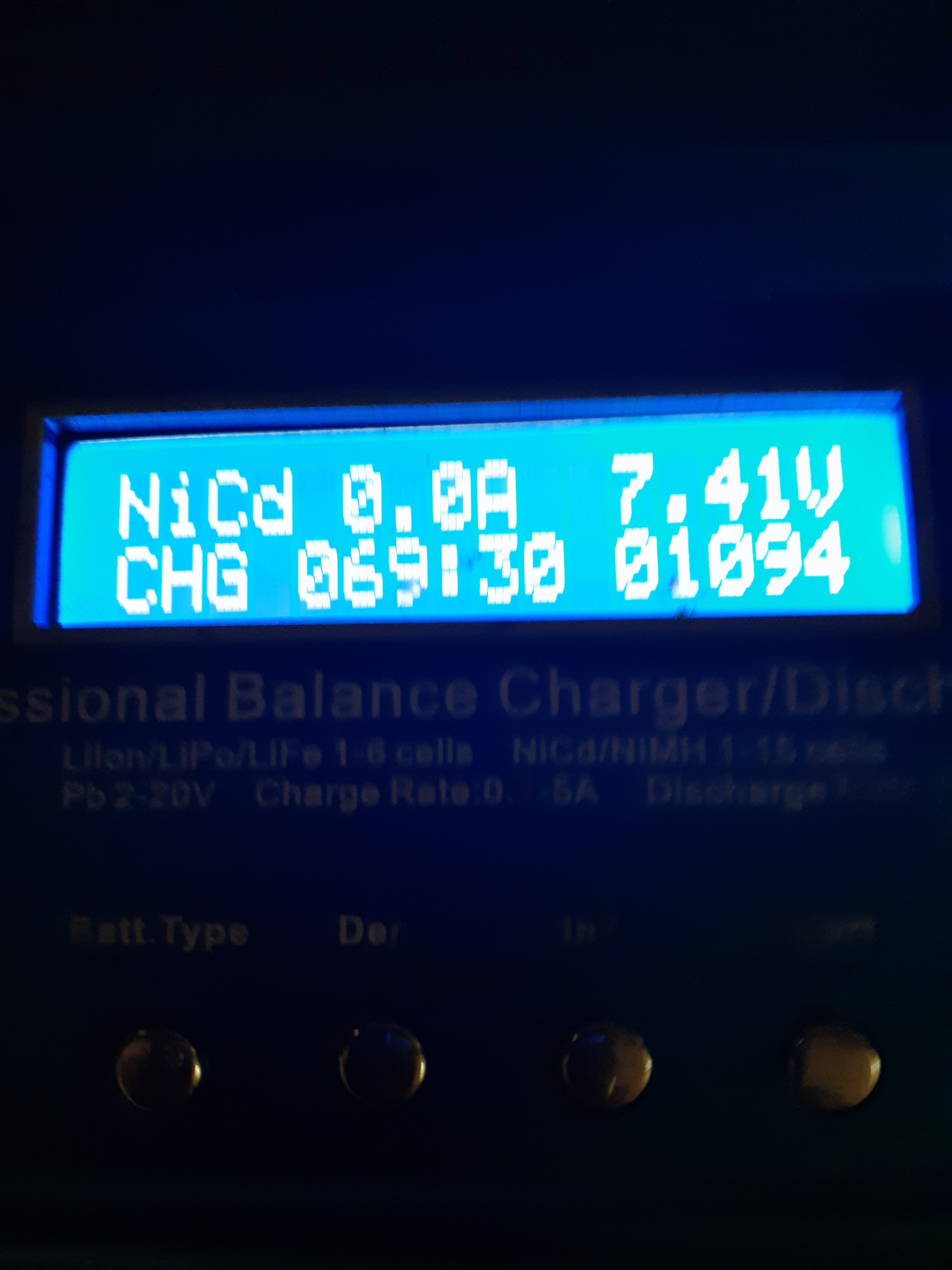

Diese Billig-Atrappe verfügt über keinen Laderegler und war früher ein klassischer Akkumörder!
Mit einem IMAX B6 oder noch besser mit einem moderneren SKRC S100neo, musst Du zwischen Steckzunge 31 und 49 Lade und Entladestrom fließen lassen. Das sollte dann mit einem guten NiCd Akkublock über drei Entlade/Ladezyklen so ähnlich in Echtzeit aussehen!
Lagert man NiCd Akkublocks für längere Zeit, dann sollten sie nur bis zu max. 30% ihrer Nennkapazität angeladen werden. Wird beispielsweise eine Formierung durchgefährt und der Akkublock sollte anschließend wieder für längere Zeit ins Lager, dann vorher unbedingt mindestens 50% der eingeladenen Energie wieder entladen. Anders bei NiMh Energiespeichern, die sollten mit mindesten 75% Ladung gelagert werden!

Über 31 und 49
3 Zyklen D/C

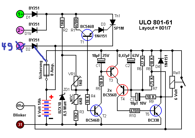

Hallo Klaus,
beim "61er" Typ kannst Du eine oder zwei Gleichrichterdioden entfernden und daraus einen 49er Dauerplus (nach der Sicherung vom Akkublock) machen, dann hast Du auch alle nötigen Funktionen wie an üblichen Exemplaren mit 4 Steckzungen für Hercules-Sachs Fahrzeuge.
@ Ewald
Welche Gleichrichterdioden wären das genau. Umbau-Plan vielleicht?Ich bin auch kein E -Mann.
Je nach Baujahr gibt es unterschiedliche Layouts der bestückten Platinen, Du kannst wahlweise die Gleichrichterdiode vom Ladeeingang 2~ oder 3~, oder auch beide entfernen!
@ Ewald
D1 BY251 ablöten .
Nach Sicherung extra Kabel auflegen ( Rot gekennzeichnet) aus 2 wird 49 richtig?
BY251 raus
