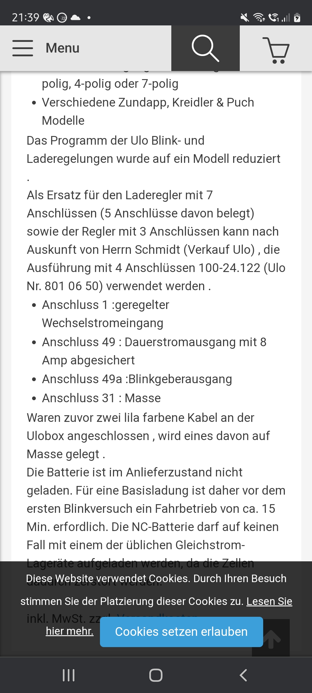

Ich habe folgendes Probelm ich habe die seit Jahren in der Garage stehende CS50 wieder zum laufen gebracht. Zunächst haben die Blinker nicht funktioniert aber mit einer Neuen Batterie in der Ulo erstmal wunderbar bis diese Anscheinend leer war (Ladestrom ist vorhanden) Nun suche ich nach einer neuen ULO Box finde im Internet aber nur welche mit 4 Anschlüssen.
Meine hat allerdings 6!? Kann mir da jemand weiterhelfen. Ich habe im auf einer andern Seite schon etwas gefunden was mir allerdings etwas suspekt vorkommt.( siehe Anhang)
Ich bedanke mich schonmal über für jeden Hilfreichen Kommentar.
