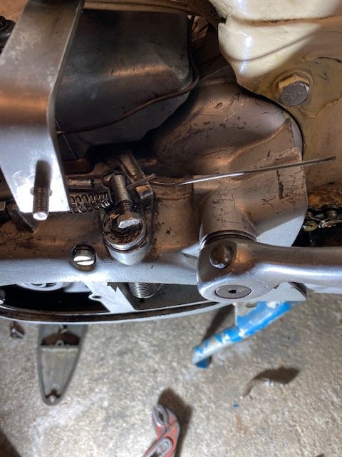

Meiner Goebel 50 2Gang habe ich einen 3Gang Motor montiert. Dafür kaufte ich einen Drehschaltgriff mit
2 Boutenzügen für die Schaltung (siehe Foto). Meine Frage ich weis nicht , ob die 3Gang mit 1 Schaltzug geschaltet wird oder mit 2 Schaltzügen, vor-allem wie? Dazu finde ich keine Unterlagen, wäre schön wenn du mir da einen Tipp oder Skizze schicken könntest, oder hast du einen Tipp, an wen man sich da wenden kann?

Hi Werner, welchen Motor genau hast du verbaut?

servus,
@Sachs61/3
der Motor sieht nach Sachs 50/3 aus. Also kein 503, das sind unterschiedliche Motoren. Du brauchst normal auch nur einen Schaltzug. Der Schalthebel sollte von allein in den 3. Gang schalten, da ist innen eine Feder. Der Schaltzug muss dann im Endeffekt so eingespannt werden, dass er den Schalthebel zurück Richtung 1. Gang zieht, wenn man die Armatur nach vorne dreht. Die Armatur ist wohl ein Universalteil, was auch für andere Hersteller passt.
Das Typenschild wär nicht schlecht, wenn du das noch posten könntest. Das befindet sich auf dem Motorgehäuse neben dem Zylinder. Auf einem deiner Bilder ist es eh schon halb drauf.

jetzt ist mir es auch klar, wofür die eine Bohrung im Kettendeckel ist. Dort wird nur ein Boutenzug von der Schaltung eingesetzt, Der Hersteller des Schalthebels sagte mir, es müssen zwei Boutenzüge sein, deswegen kam ich nicht klar!:cool:
Hier die fehlende Motor Nummer : 245 8459Bj. 60 die werde ich noch nachtragen.
Vielen Dank nochmal Werner

danke dass du dich dafür interessierst, mein Motor ist ein 50/3 Bj.`60 mit der Motor-Nummer 245 8459 Bj.60 mit Pedal-antritt 3 Gänge. Der neue Boutenzug für die Schaltung, habe ich durch den Ritzelkasten-Bohrung zur Schaltwelle gelegt (Siehe Foto 2) . Dabei ich folgendes Problem, dass die Federkraft an der Schaltwelle es nicht schafft, diese wieder in den 1. Gang zu drücken. Irgenwas ist falsch dabei?
