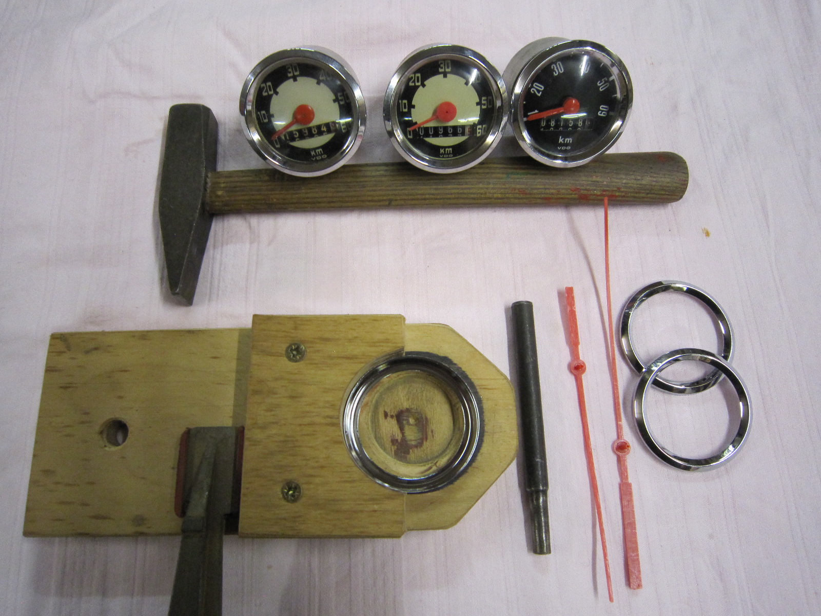

ich mags halt gerne schön und original!
oft ist ja nur der chromring rostig und oder der zeiger abgebrochen.
als erstes den alten ring hinten aufbörteln und entfernen.
das acrylglas ist mit dichtmasse aufgeklebt.
trenne ich vorsichtig mit einem skalpell vom blechbecher.
nun die dichtungsreste entfernen und das plexiglas innen und aussen polieren.
bei bedarf das ziffernblatt reinigen.
keine scharfen reiniger verwenden!!!
wenn sonst alles innenleben funktioniert ists gut,
ansonsten alles komplett zerlegen, entrosten, bzw. reinigen oder reparieren.
bei gebrochener nadel erstetze ich diese durch günstige, rote sekundenzeiger
aus dem uhrenzubehör.
muss nur in der länge und 0,8mm bohrung angepasst werden.
glanzrot nachlackiert ist natürlich noch schöner.
dann etwa 1 cm vorm anschlag leicht aufdrücken.
danach über den anschlag heben und feste drücken.
somit hat die rückholfeder die passende vorspannung1
etwas dichtmasse ums glas und auf dem becher passend andrücken.

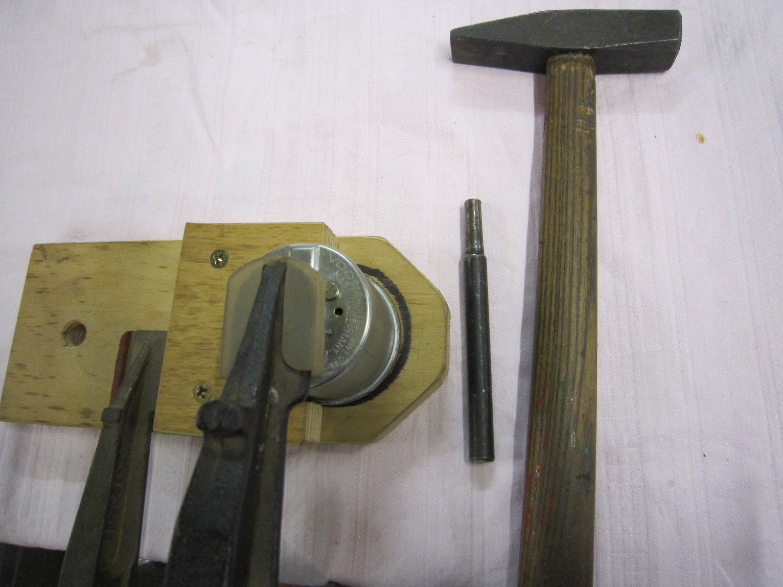

fürs börteln hab ich mir eine schablone gebaut.
wichtig ist die ausfrässung fürs glas, damit es nicht zerdrückt wird!!!
nun nur noch rundum vorsichtig zupunzen.

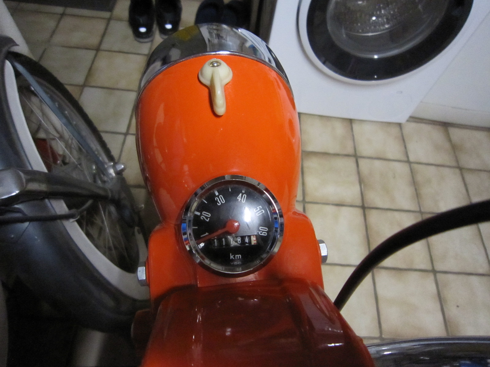

1,5 x 48mm o-ring drauf und einbauen.
schon fertig und kann jeder!
