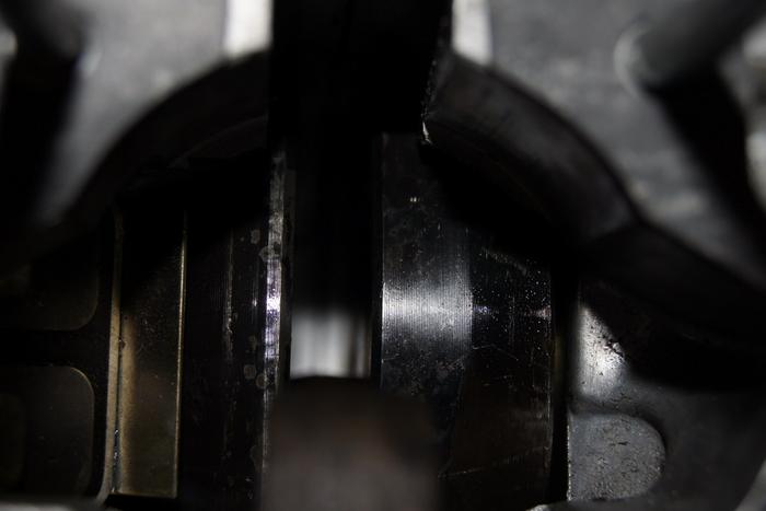

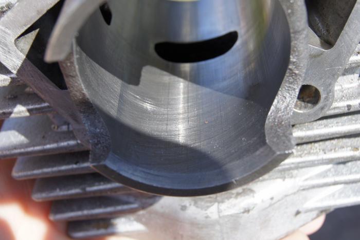

Der kolben ist mir dann am hemd 2x2 cm weggebrochen!
Hier mal bilder:

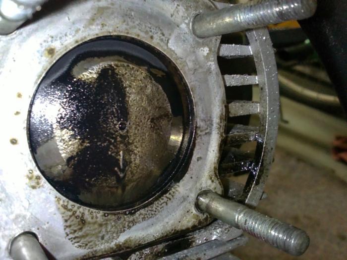

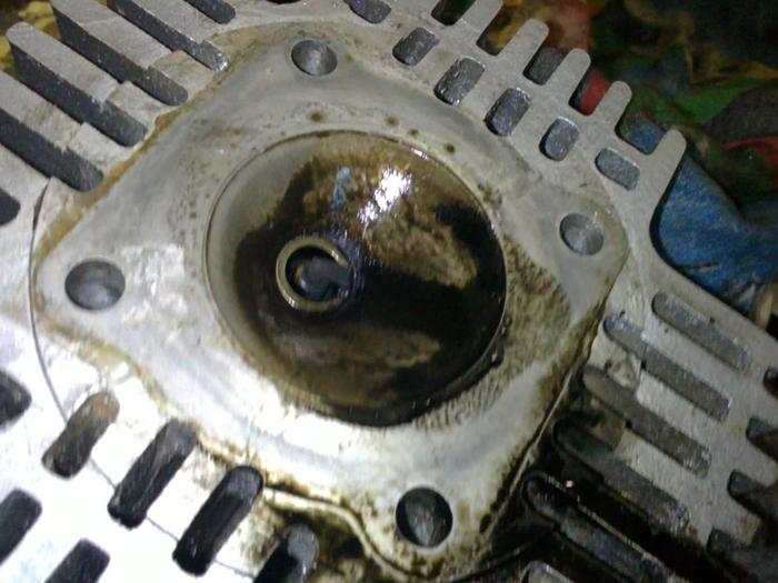

Was haltet ihr von dem ganzen Öl? Die ölpumpe ist richtig eingestellt... kann das vllt daher kommen, das der zylinder nicht ganz dicht war?

unter dem Öl würde ich eine defekte Öleinspritzung vermuten oder der Ölstand vom Schaltgetriebe ist viel zu hoch. Fährst du primär Kurzstrecke? Das könnte das Wasser im Auspuff erklären. Hast du an dem Moped sonst was verändert (Tuning) ? Deine defekten Kolben könnten auf eine schlechte Passung, vorhandene Riefen vor dem ersten Kolbentausch (Rostnarben durch die lange Standzeit), defekte Kolbenringe deuten.
Leider kann man das sehr schlecht beurteilen da ich nicht weiß was du alles beim Aufbau gemacht hast und vllt da was übersehen hast.

Wie schon vermutet denke ich das der Ölstand im Getriebe zu hoch ist oder die Ölpumpe einen Schuss hat. Wenn du einen Riss im Kolben hattest dann hat es da sicherlich auch deinen Zylinder mitgenommen. Anhand der Riefen würde ich wirklich dazu tendieren. Wenn du nur vor dem Haus umhertingelst oder sie im Stand laufen lässt dann ist das mit dem Kondenswasser eindeutig darauf zurückzuführen. Sowas solltest du wirklich nicht tun. Möglich ist auch das Kondenswasser sich im Zylinder bildet und dein Öl verwässert was dann zu einem Klemmer oder ähnlichem führen kann.
An deiner Stelle würde ich mal deinem Moped nen kompletten Check angedeihen lassen, sprich Öl wechseln, bremsflüssigkeit wechseln usw. Da werden mit Sicherheit noch ein paar kleine Dinge auf dich zukommen bevor du mit dem Teil auf die Reise gehen kannst.
Was du dir klarmachen musst das so ein altes Teil einfach pflege braucht. Wichtig ist auch das du keinen Rotz in dem Ding verbaust (Öl aus dem Baumarkt usw.) da du hinterher mehr Ärger hast und noch mehr Geld in die Hand nehmen musst als das notwendig ist.

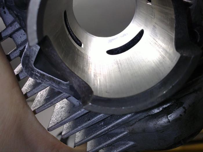

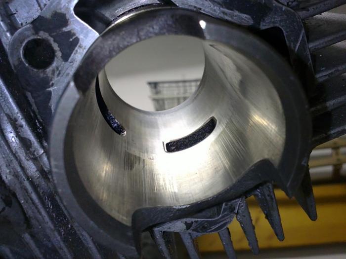

Ich habe inzwischen einen neuen Kolben samt Kolbenringen, neues Nadellager und neuen Bolzen gekauft und mir den Zylinder honen lassen.. (Alles original ersatzteile! 33 Jahre alt :D)
Doch trotzdem habe ich dasselbe Schadensbild!
Der Motor ist nur einige wenige Sekunden gelaufen...
Habt ihr eine Idee was daran schuld sein könnte? Den schaden schonmal gesehen?

Würde mal Pleullagerspiel etc kontrollieren... Kolben Richtung herum drin? Kolbenringe richtig verbaut?
Halt alle möglichen Fehlerquellen ausschließen.
Grüße
Pleullager hab ich kontrolliert, beinahe nicht mal bemerkbar...vielleicht 1/10 mm
Kolben war richtig herum, Ringe auch richtig verbaut und nicht kaputt ...
ich habe jetzt den Suzuki Händler in der nächsten Stadt angeschrieben.. mal sehen was der davon hält! :)
Die Ölpumpe habe ich jetzt mal überholt! Mal sehen was sie beim nächsten Start macht :)
