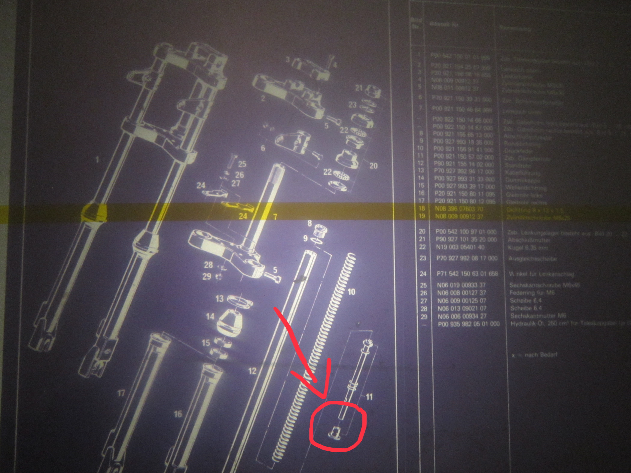

Hey, ich habe mir vor 1 Woche eine Supra 4 Enduro Bj. 1984 mit dem 506/4 AKF gekauft. Diese hat dat das letzte mal vor 12 Jahren gelaufen! Bin momentan dabei die wieder flott zu machen. Jetzt bin ich bei der Vorderen Gabel, da diese keinerlei dämfungseigenschaft mehr hatte! Kann mir einer sagen wie ich das gekennzeichnete Teil vom Dämpferrohr ab bekomme?
Vielen Dank für eure Hilfe!
Gruß Pierre

Das Dämpferrohr muss zusammengebaut sein. Du kannst auch versuchen den Dämpfer zu belasten um die Schraube zu lösen. An sonsten hilft nur ein Druckluft Schrauber...

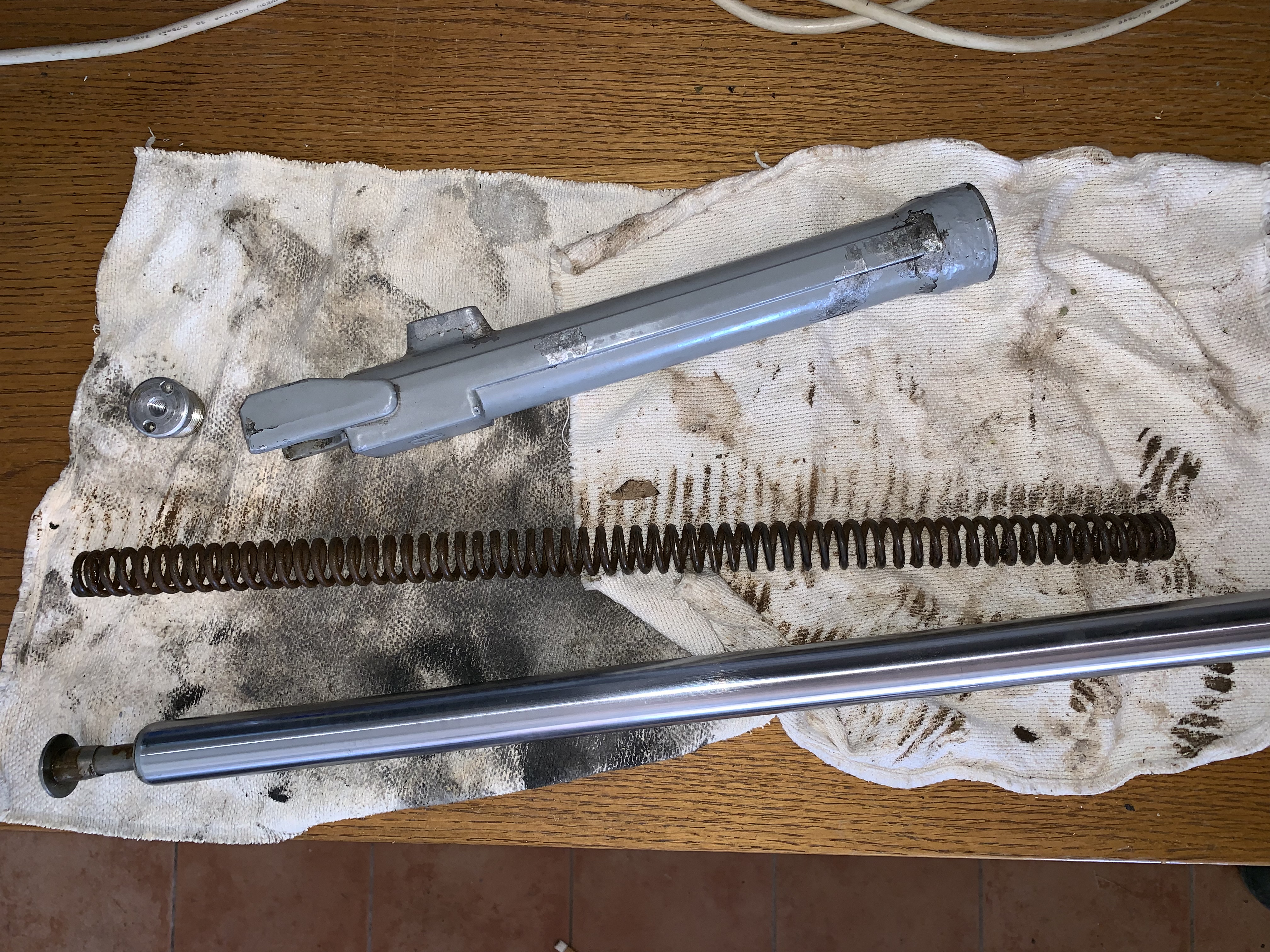

Hallo, vielen Dank für deine Antwort. Die Kappe die unten auf dem Dämpferrohr ist muss man ja demontieren können, weil nur die Kappe unten Aus dem Standrohr schaut. Nun ist die Frage wie das geht? Muss man das Teil wie eine Schraube abdrehen oder abziehen? Da im Standrohr Wasser war ist jetzt überall so ein Öl-Wasserschlamm ist möchte ich das gerne alles schön sauber machen.<br /><br />-- 30.08.2019 15:39 --<br /><br />Um genau dieses Teil im 1. Bild handelt es sich! Und so wie die Feder aussieht, so sehen auch das Standroh und das Gleitrohr von innen aus :shock: Ich kapier einfach nicht wie das Ding runter gehen soll!?!?

Das muss nicht runter!
Ich stehe grade auf dem Schlauch! Das Teil muss sich doch irgendwie zerlegen lassen, weil in dem Rohr ist ja unten drin nich ne kleine Feder!
das läßt sich ganz "einfach" zerlegen. Würde ich auch machen,um alles ordentlich zu reinigen.
Der Teller ist nur aufgesteckt.Der sitzt etwas stramm auf dem Ventilrohr und ist auch manchmal etwas festgerostet. Im Ventilkolbenrohr ist ein Gewinde.Dort die Befestigungsschraube etwas eindrehen,Ventilteller im Schraubstock in den Backen auflegen und mit Gefühl ein paar leichte Schläge auf die Befestigungsschraube geben.
Standrohr dabei festhalten,oder sichern,damit es nicht beschädigt wird,wenn sich der Teller von der Kolbenstange löst.

Hallo Peter! Danke für deine Anleitung, diese hat überaus gut funktioniert, der Teller ist sauber und ohne viel Kraft runter gegangen! Danke
Gruß Pierre
