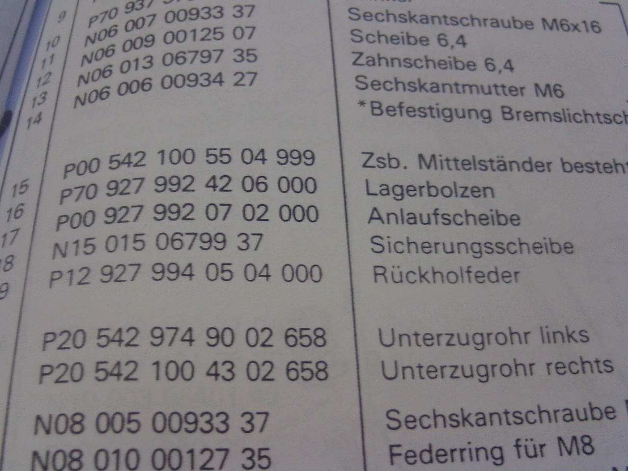

Hallo Simon ,vielleicht ist er auf einer Seite extrem ausgeschlagen,das hatte ich mal, da stand das Mofa auch total schief da.
15-19

Vielen Dank Klaus,
Hat jemand noch so einen Lagerbolzen für den Hauptständer?

Mach doch mal ein Bild vom deinem Lagerbolzen und von den Löchern(Aufnahme) am Rahmen.
@ Simon
Der Lagerbolzen /Ständer passt auch von anderen Hercules Zweirädern wie KX-5 ,Ultra 80 u.s.w.
-- 23.03.2018 11:04 --
Von den K50 , MK und Supra 4GP müsste er auch passen. Ich hab es aber noch nicht am Moped verglichen.<br /><br />-- 23.03.2018 11:16 --<br /><br />Länge ca.95mm Durchmesser ca.16 mm, Sicherungsscheibe 15 mm für Einstich am Bolzen.
Vielen Dank erstmal. Also bei mir ist was Befestigung des Ständers angeht nichts mehr original. Es wurde einfach irgend eine Schraube durchgesteckt. Bilder kommen sobald ich es zerlegt hab. Bräuchte halt diesen Bolzen. Wenn es den nicht mehr gibt, werd ich mir wohl ne entsprechend dicke Schraube suchen und auf der anderen Seite ne Stoppmutter drauf machen.
Gruß, Simon
Guten Morgen Simon.
Bolzen + Sicherungsring + Feder + Scheiben werden benötigt.
Was bauen geht ja auch. Die Maße hast Du ja , denkt an die Stelle wo die Feder ein gehangen wird,da sollte der Durchmesser passend zur Biegung Federende sein.
