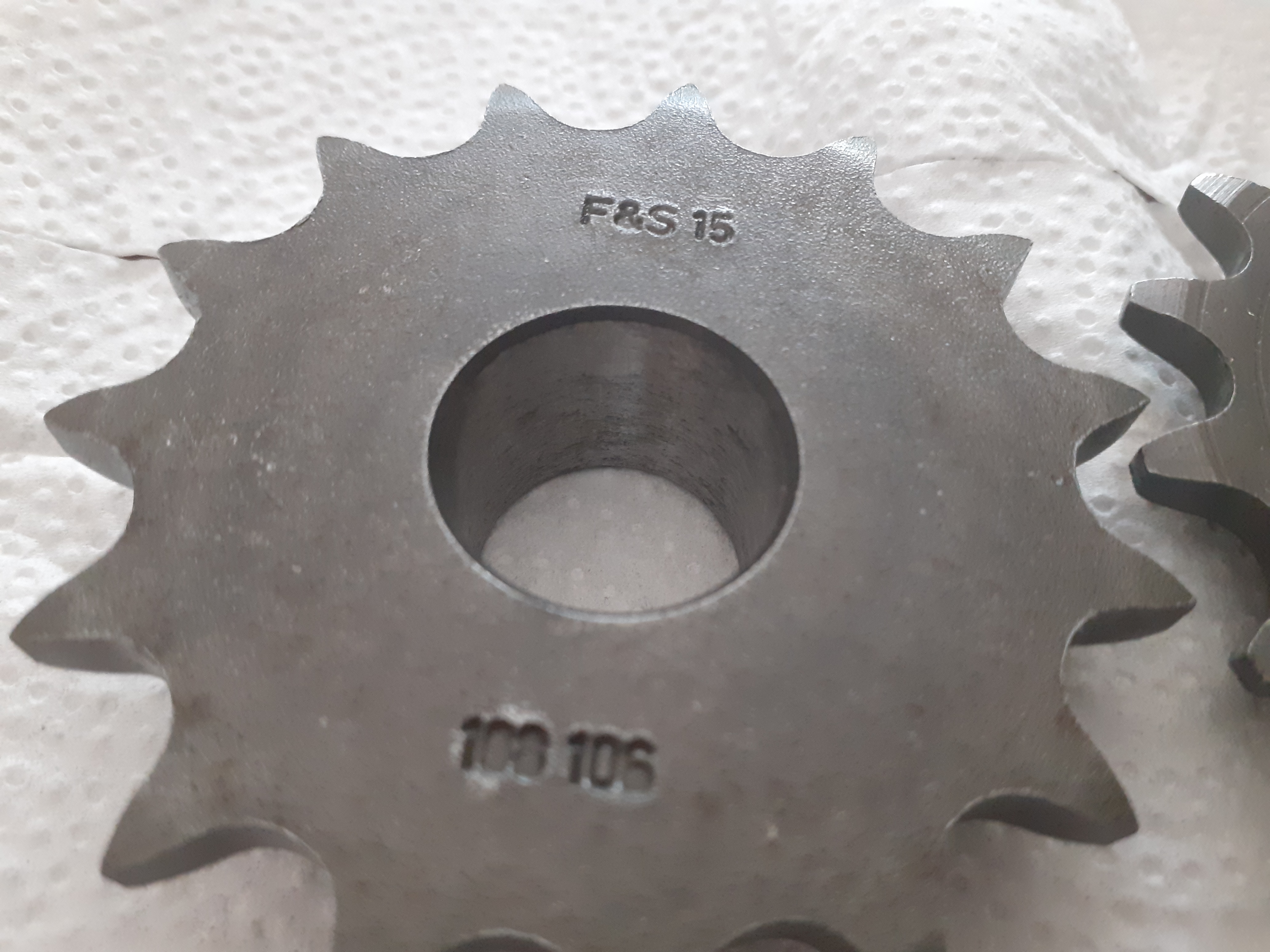

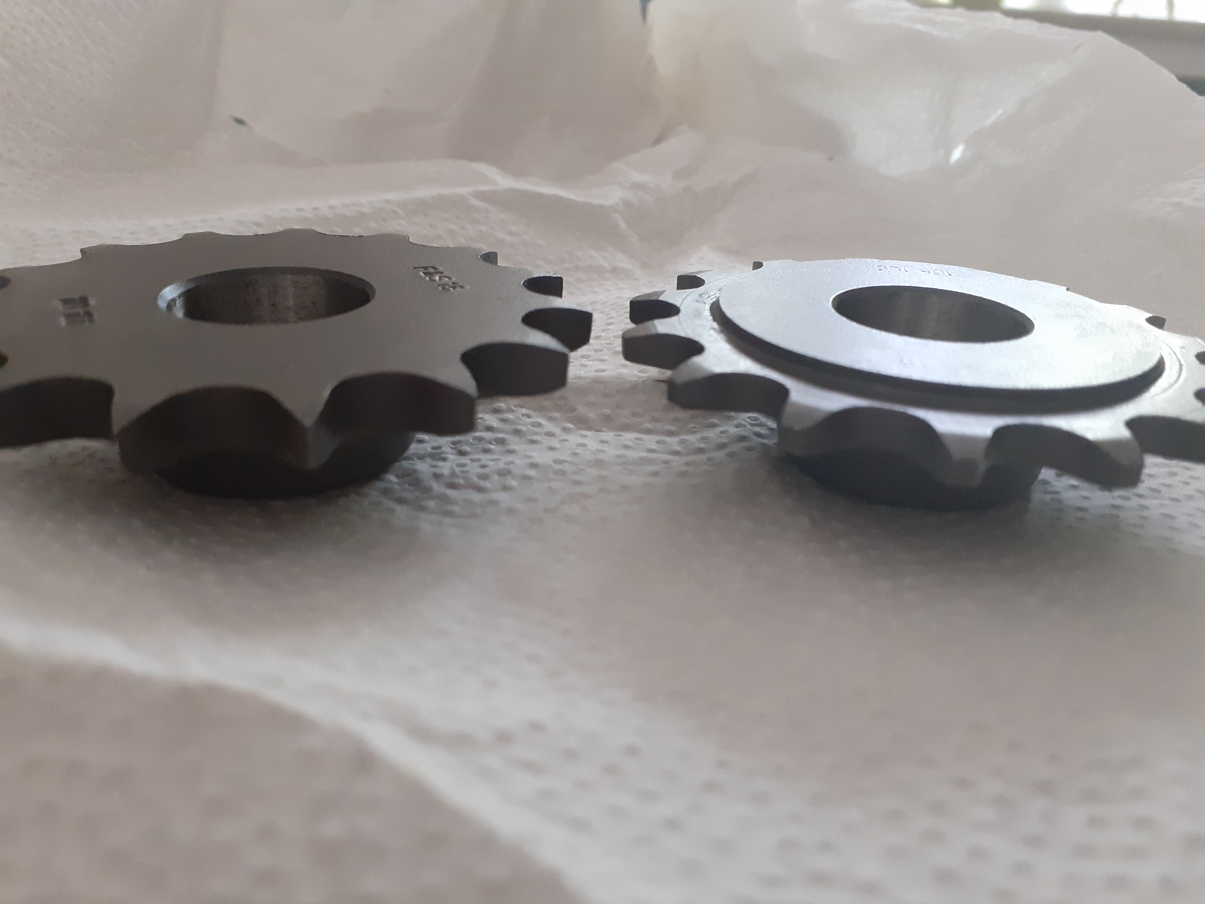

Bei Kleinanzeigen das Kettenrad ist für Kette Rolle 7,75mm.geprägt 108 106.
Mit der gleichen Prägung 108 106 gibt es auch ein original Sachs für Kette Rolle 8,51 mm.Siehe Fotos.Beide Kettenräder sind original Sachs.

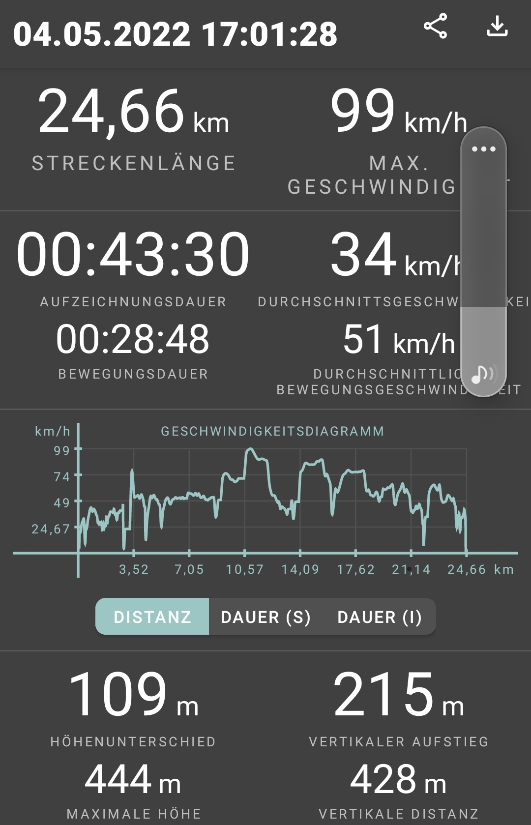

Mahlzeit, die Disa Ritzel sind umgetauscht und Geld ist wieder drauf.
Ein 15er Esjot Ritzel ist auch verbaut. Es ließ sich perfekt montieren, ohne Stress.
Der Tacho zeigt jetzt ca 12-15 Kmh zu wenig an.
Da muss ich nochmal ran.
Leider eignet sich meine derzeit verwendete App nicht zum abgleichen, da sie nur die max Geschwindigkeit speichert .( geo tracker)
Ich werde wieder auf speedometer wechseln.
