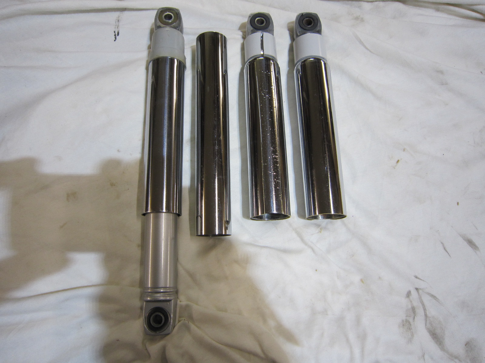

fürs neu verchromen oder neue nachbauten bin ich zu geizig.
hab mal wieder was mit baumarkt chrom aufgehübscht.
zündapp bergsteiger federbeine.
als erstes, wo nötig, neue augengummis angefertigt und eingepresst.
unterteile neu in lichtsilber lackiert, kratzfesten 2k klarlack drüber.
verchromte messing tauchrohre aus dem sanitärhandel aufgeschlitzt.
danach aufgeschoben und unten passend abgelängt.
mit der originalen plastekappe siehts sehr gut aus.
ansonsten eine ähnliche kappe aus elekro leerrohr fertigen.
montage mit den schlitzen zur radseite.
fertig. wers nicht weiss, siehts nur durch zufall.
gesamtkosten pro federbein rund 5e und ne stunde arbeit.

ja, das mache ich so schon seit 2003.
nicht nur aus geiz, aber warum sollte man
funktionstüchtige federbeine nur wegen schlechtem chrom
entsorgen oder austauschen?

werde das mit den chromhülsen noch perfektionieren.
warte auf eine "sanitärlieferung" aus frankreich.
die haben etwas grössere durchmesser,
dadurch reduziert sich auch der sichtbare klemmbereich
nahe null.
