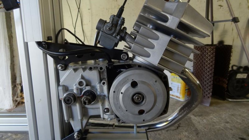

wenn es um das Gegenhalten von Polrädern geht, und hier meine ich speziell Motoplat,
empfehle ich das Haltetool von Buzzetti für Kupplungsglocken wie z.B. an Minarelli Motoren.
Schlüsselweite 38mm, 2 Bolzen mit 58mm Abstand (mittig gemessen).
Die beiden Zapfen passen wie die Faust aufs Auge in die beiden größeren Löcher des Polrads.
Einfacher geht´s kaum noch.

Sogar ich habe mir eine Halteplatte für den Primärtrieb besorgt, da kann man dann ne M12x1,5 Mutter mit 85Nm festziehen ohne sich irgendwelche Sorgen zu machen.
Zuvor habe ich immer einen Lappen ins Kurbelgehäuse gestopft, der den Hubzapfen verkeilt. Da wird auch nicht über die Wangen gedreht, kann man schon sicher machen, wenn man nichts anderes hat.
Aber mit ner Halteplatte werden nicht einmal die Lager der Welle belastet also auch nicht ihre Käfige. Es ist absolut sicher und fachmännisch.
