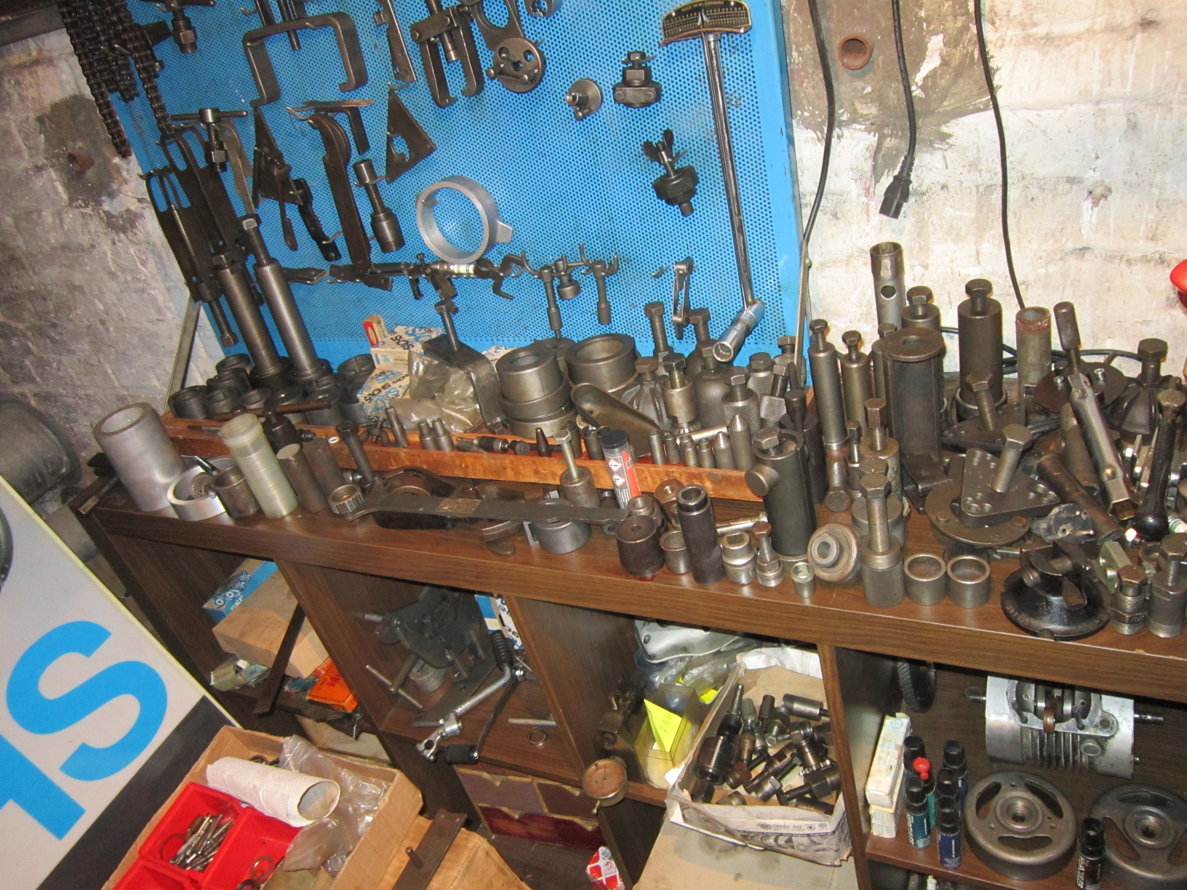

Wenn ich es nicht besser wüsste, würde ich es für rituelle Gegenstände der Freimaurer halten... :D
13 Dezember 2016
5.785
K50 RL HERCULES GS

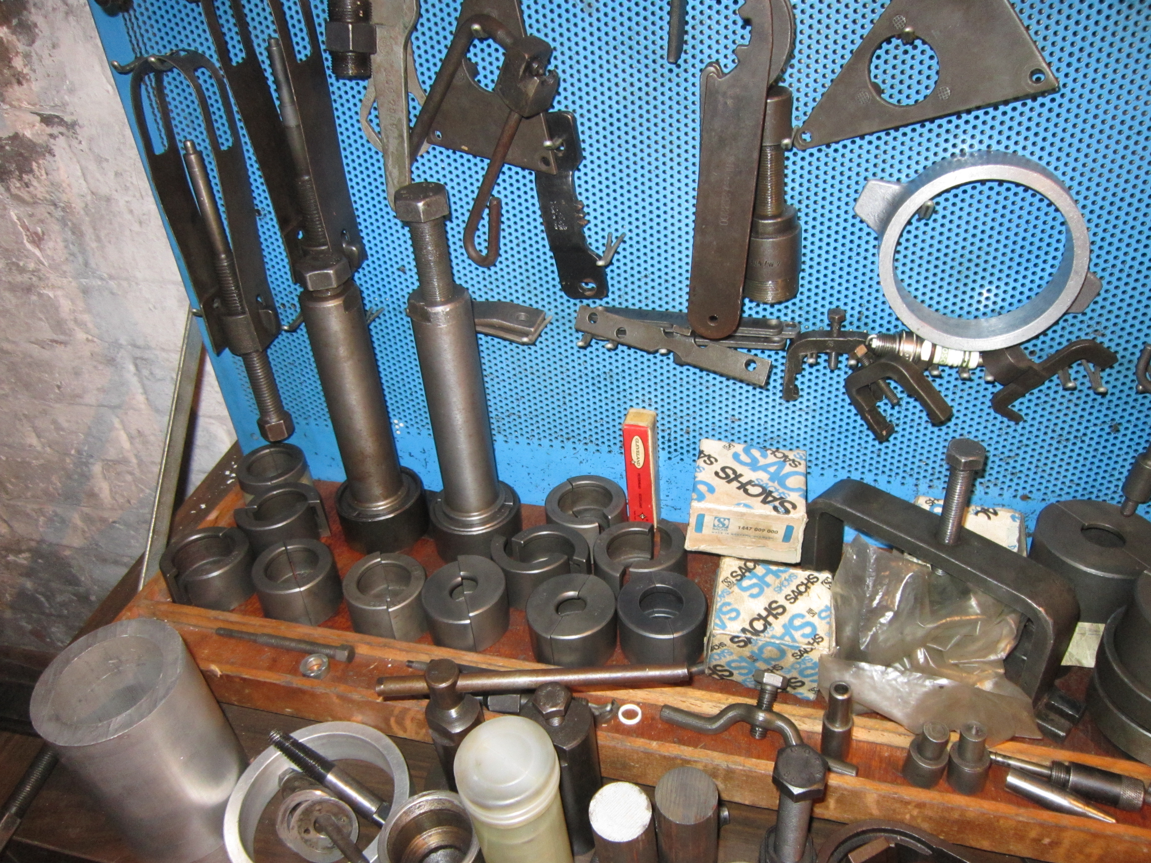

Ich würde für die Sachen 50- max 70 Euro geben, mehr nicht . Profilschlüssel , Haltewerkzeug für das Antriebsrad, Zwischenplatte für die Kurbelwelle und die Einstelllehre/Zündung ist schon zu gebrauchen. Abzieher Zylinderrollenlager N203 brauch man eher weniger. Dann Prüfwerkzeug Axialspiel Welle für Sachs 50 Motoren wie 50/4 EKF ist nicht vollständig. Den Rest ab in die Tonne für die Freien Maurer.
-- 16.12.2017 00:11 --
Abzieher Kupplungsnabe Sachs 50 ,der ist auch noch gut,wenn das Gewinde i.O ist.

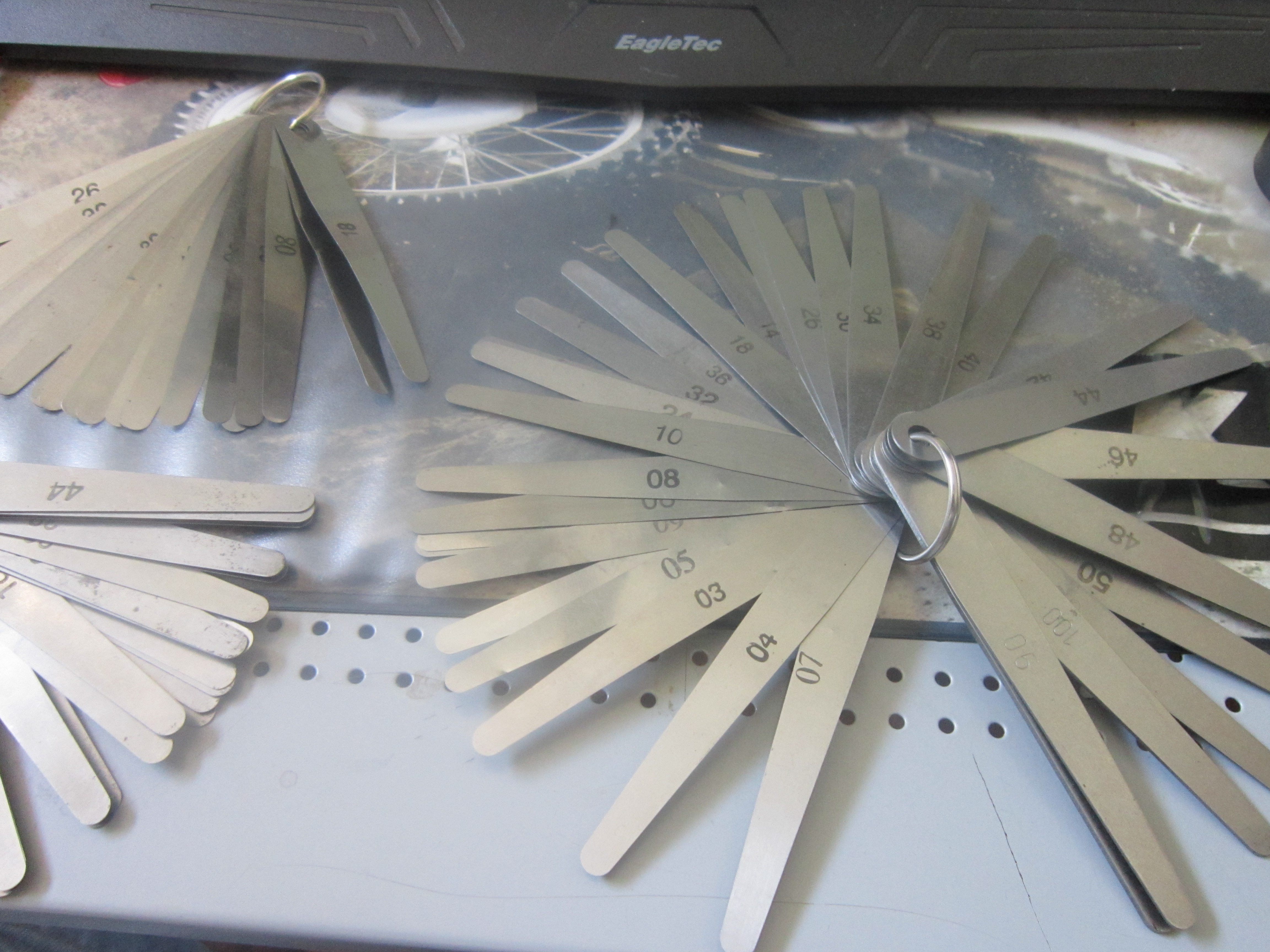

Schöne Fühlerlehren vom Teilemarkt ab ab 3/100 mm -
3 € Stück

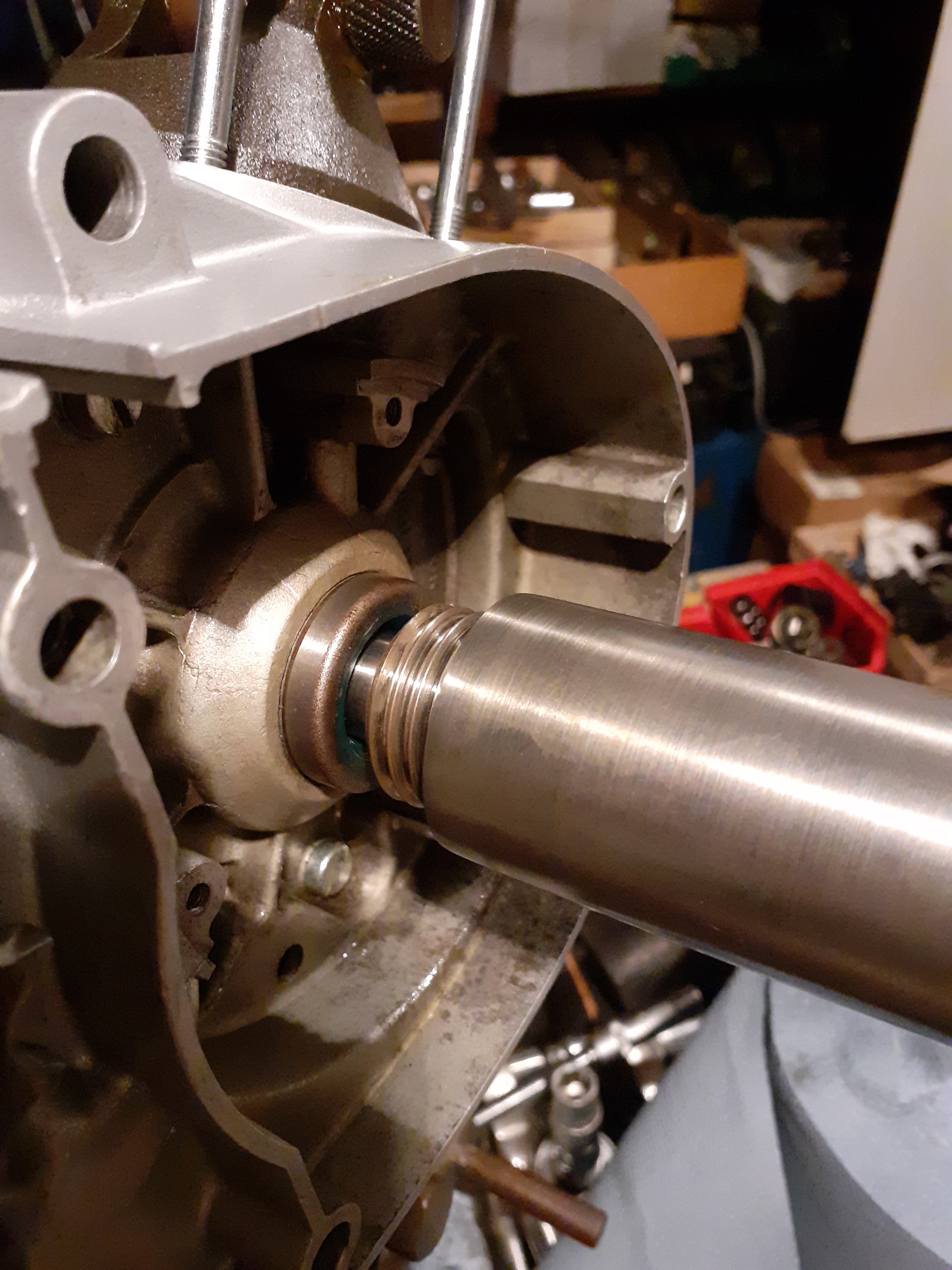

Ich hatte noch einen fast neuen Sachs Kolbenbolzenzieher ohne Widerlager Blech.
Heute mal eins selbst gefertigt. Deutsche Handarbeit :D :) :)
Bild Mitte:
:D
-- 13.04.2019 18:37 --
Das Blech lasern wäre schneller . So war messen ,zurecht schneiden ,bohren schleifen und biegen angesagt.<br /><br />-- 13.04.2019 18:45 --<br /><br />Der Rohling muss 500 x35 x1 sein. Unten 40 mm an jeder Seite umbiegen .

Was neues.Ein Nachbau des Original ist auch schon geplant.

Unnötig, aber geil! Wie sieht das "Rausholwerkzeug" aus?
13 Dezember 2016
5.785
K50 RL HERCULES GS
@ Kotte
Unnötig ? Sowas gibt es auch als original Sachs Spezialwerkzeug. Reindrücken ist wohl schonender. Man kann das auch gut händeln,alles mit Gefühl. Beim reinschlagen kann der Wellendichtring schon mal verkanten wenn man da nicht aufpasst.
Rausholwerkzeug siehe oben erstes Bild unter dem weißen Schriftzug Motoren.

Ist das jetzt das originale Sachswerkzeug auf den Bildern oder ein Nachbau?
13 Dezember 2016
5.785
K50 RL HERCULES GS
@ matt21
Ein Nachbau. Das Original wird mein Sohn in seiner Firma noch anfertigen . Maße dafür habe ich.
@ Kotte

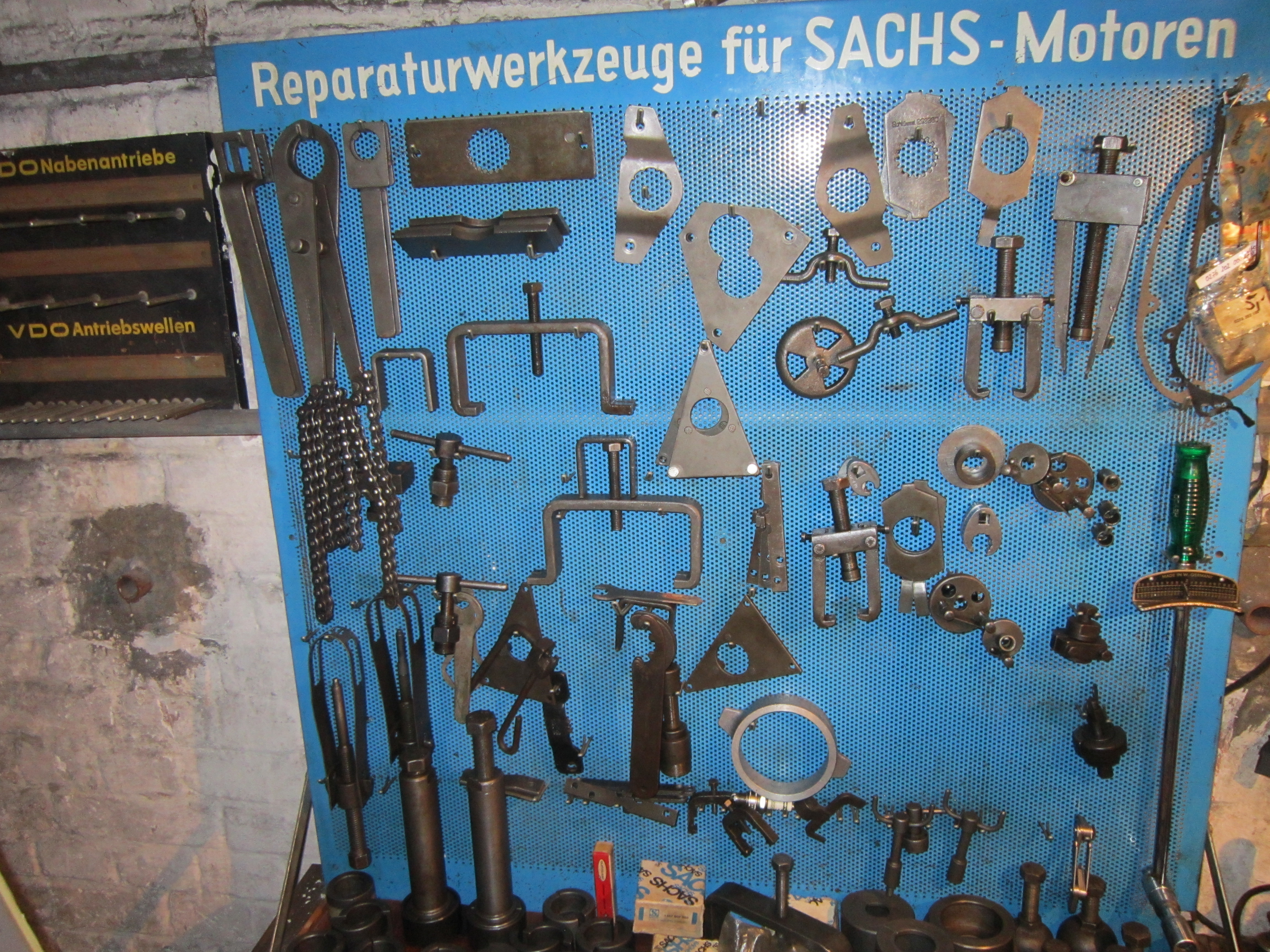

Ich habe nicht nur Sachs Spezialwerkzeuge ,auch Kreidler -Zündapp- DKW- NSU-Puch -Piaggio und weitere :
Einige Spezialwerkzeuge sind multifunktionel. Da findet sich immer ein Plätzchen für. Oft kann man sich auch mit anderen Werkzeugen behelfen. Ich bin der Meinung ,das die meisten Spezialwerkzeuge besser funktionieren. Ein Beispiel.Sachs Kugellagerabzieher mit Abziehschalen TYP BO - M- E -L - 6201-6202 -N203 -6004- u.s.w ,da gibt es nichts vergleichbares auf dem Markt was besser ist.

Kannst du mir sagen wo es den Nachbau zu kaufen gibt? Oder ist das eine Eigenentwicklung?
13 Dezember 2016
5.785
K50 RL HERCULES GS
Diesen Nachbau kann man nicht kaufen. Wurde von meinem Sohn und mir angefertigt.
Ist eine grobe Sache die am Ende auch noch funktioniert hat.

Ich könnte mir vorstellen, dass das als gedrucktes Teil einfacher herzustellen ist.
13 Dezember 2016
5.785
K50 RL HERCULES GS
Mag sein. Dreharbeit funktioniert aber auch gut.
