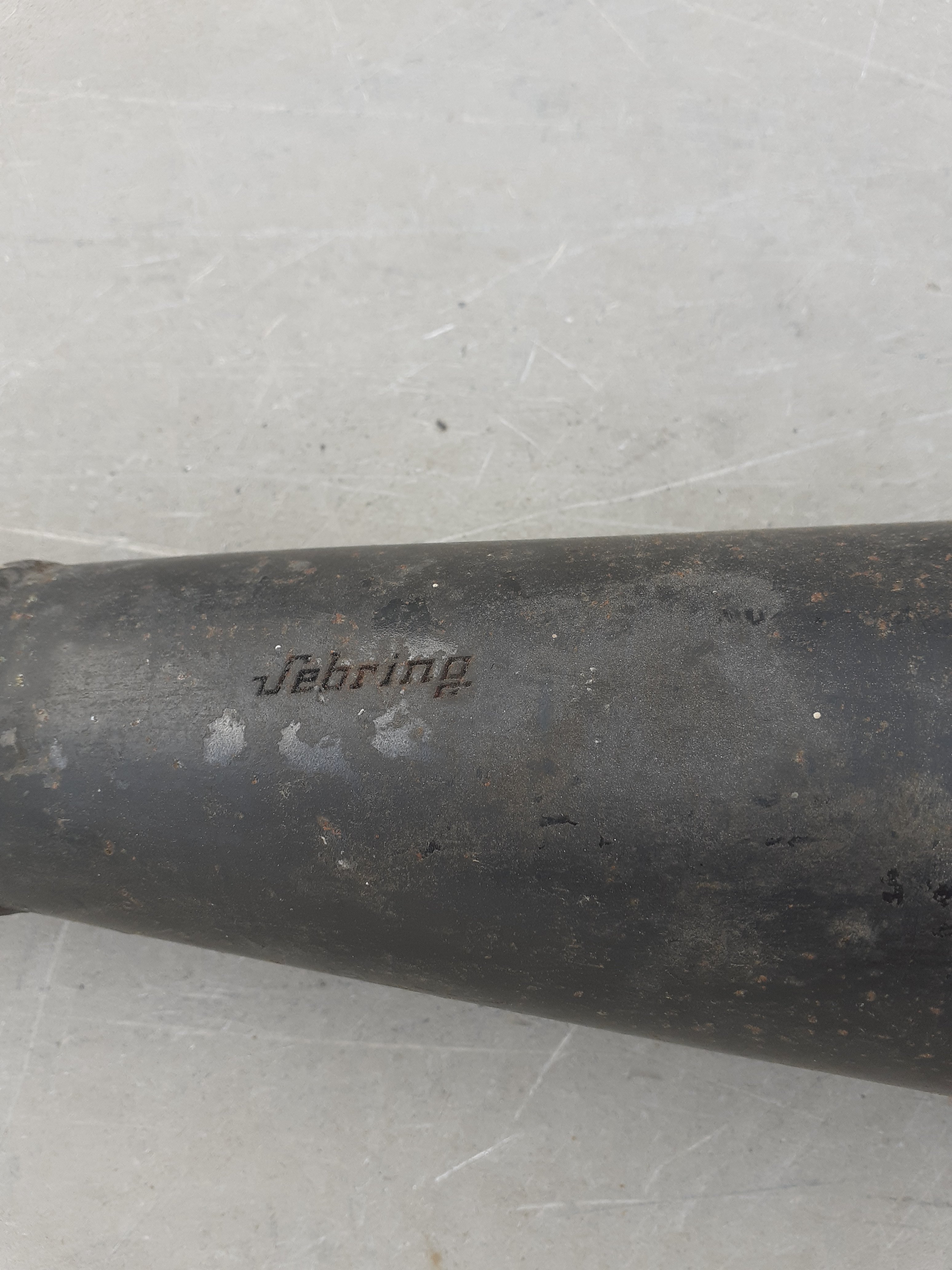

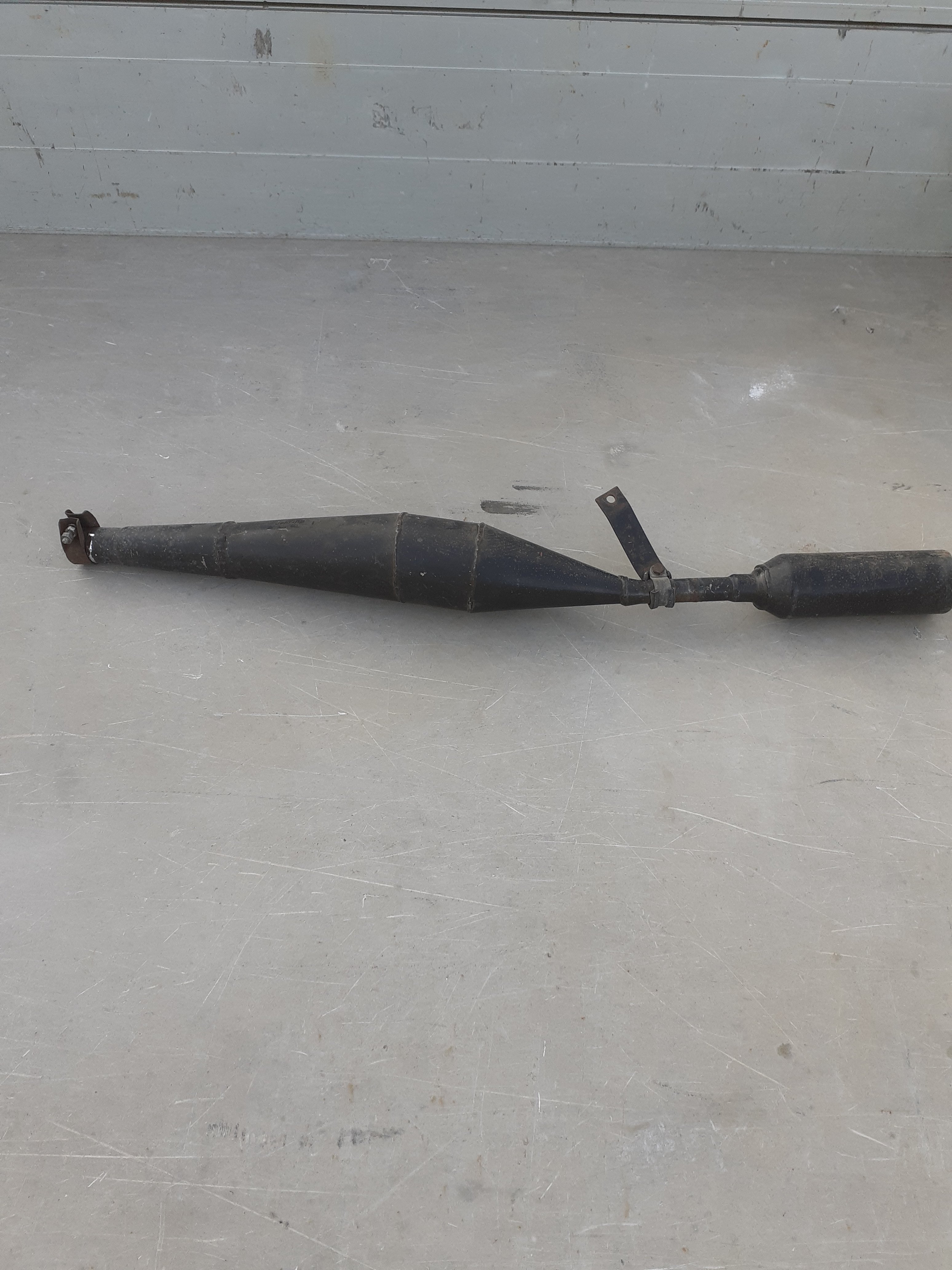

Hallo ich habe beim Aufräumen einn Sebring Auspuff gefunden die Masse der Birne ist identisch mit meinem Sebring nur der Endschalldämpfer ist ganz Anders ich weiß auch nicht mehr wo er her ist kann mir einer Sagen was das für ein Auspuff ist MfG Axel

Wenn der keine Nummer hat wird das schwierig. Eine Zulassung hat er dann auch nicht, denn dann ist die KBA Nummer drauf.
Was hast du denn für ein Moped? Vermutlich wirst du den Auspuff ja da für gekauft haben.
Könnte ein Zubehör Auspuff für KTM RSV 40/50 oder eine Sachs Cup Replika 40/50 sein. Wobei, dann kann der Auspuff auch für Morini sein.
Hallo Kotte wo ich den Auspuff her habe weiß ich nicht kann schon über 30 Jahre her sein ich selbst habe eine Ultra RS 50 6 Gang der Auspuff hat die selbe Masse wie mein Sebring den ich auf der Ultra habe ich habe den Anderen mal Auspuff er dreht nicht aus bei 7 tausend ist Schluss ich denke da hat mal einer einen Anderen Endschalldämpfer dran Geschweißt das Rohr hinten hat 20 mm bei mir sind es 35mm das wird die Ursache sein ich glaube der ist von einer Cup gewesen MfG Axel
Das ist gut möglich, da selbst der Pott für den Morini Mokick Motor hinten das Alu Endstück und den dicken Auslass hat.
Wenn ich einen Sebring Endtopf bekomme und Schweiße den um mit 35 MM Rohr und 275 Länge müsste doch Funktionieren
Denke ich schon...
