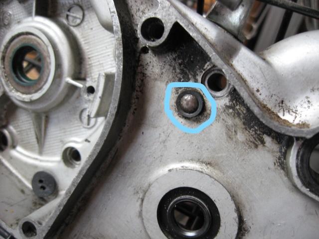

Hab hier mal einen 50/2 Motor zerlegt den ich mir wieder neu machen will für meine MP4, nun hab ich da ein Problem .
Wie kann man die Schalteinheit entfernen ,ist da nur ein Splint drin oder wie geht das,hab schon versucht den rauszuschlagen aber der sitzt sehr fest.Weiß jemand Rat.
Hallo Klaus ,das mit dem erhitzen hab ich mir schon gedacht ,will das Teil drausen haben weil ich den Motorblock Glasperlstrahlen will.

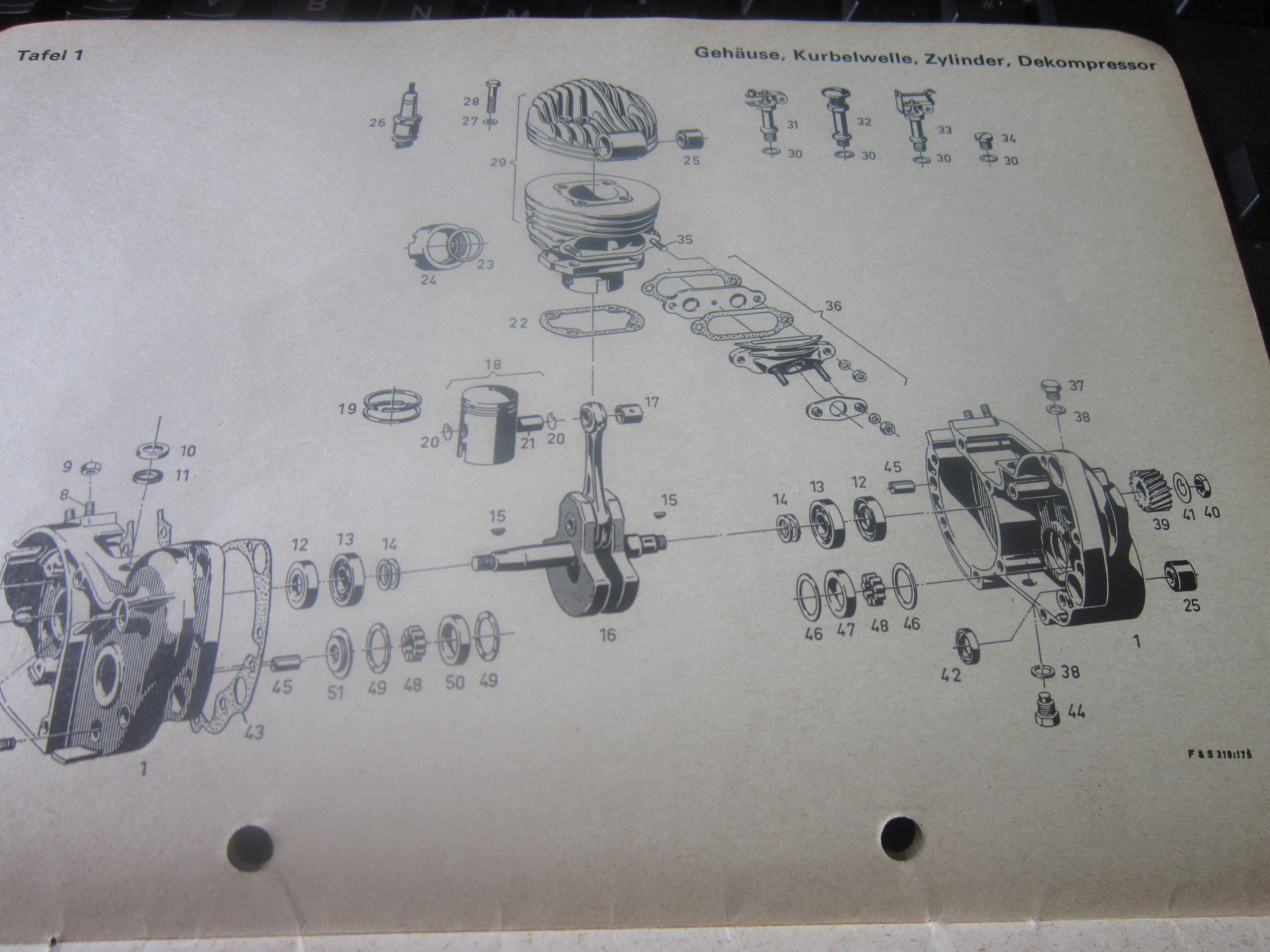

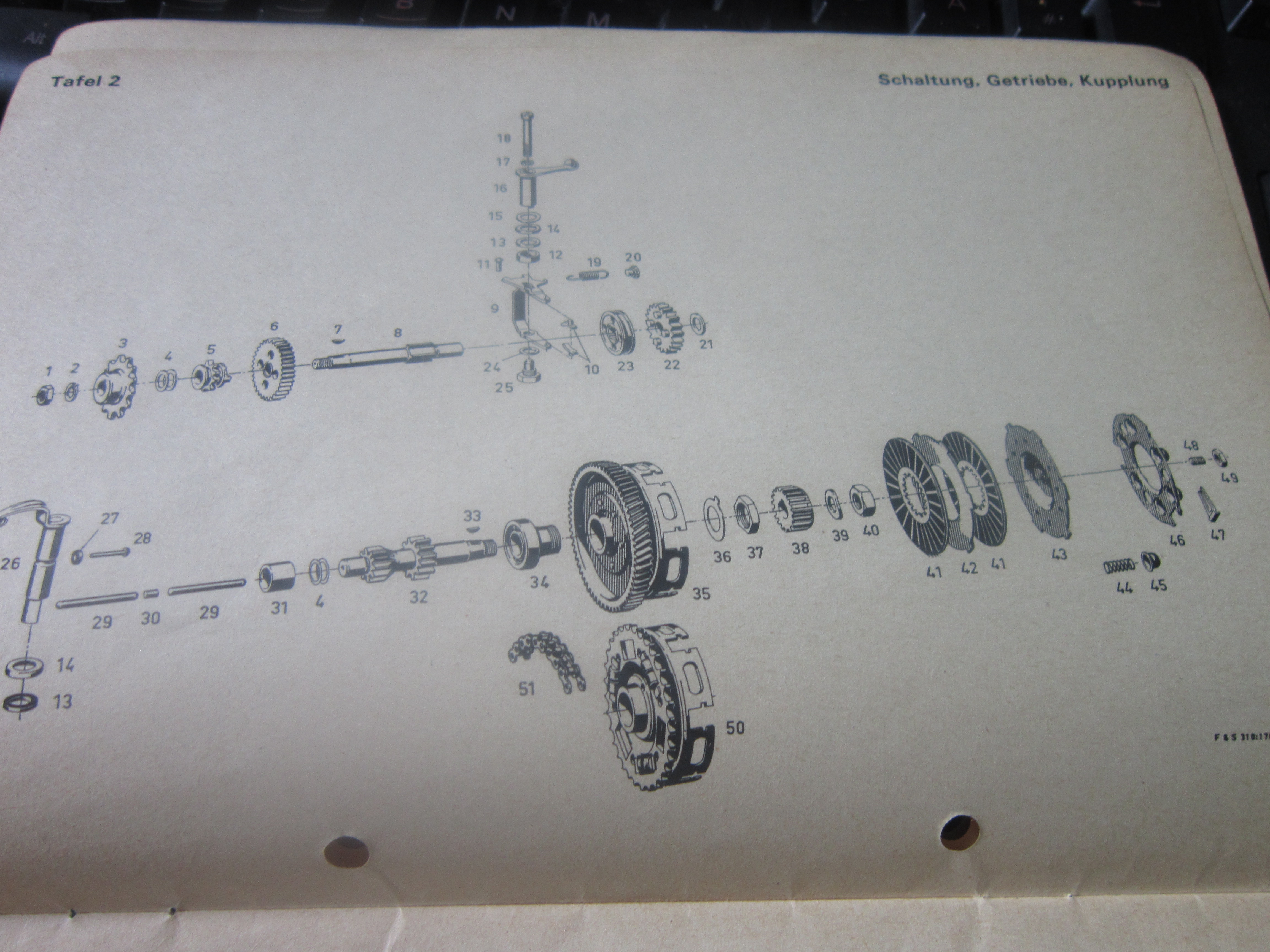

Du solltest etwas Spezialwerkzeug schon haben. Eine Reparaturanleitung /Ersatzteilliste von deinem Motor ist wichtig um sich einen Einblick zu verschaffen und genau zu sehen welche Teile in dem Motor verbaut sind,auch wo und wie demontiert/montiert werden.
Erst mal einlesen. Bauteile im Motor und Demontage.
Feststellung/Beurteilung der Schäden/ Verschleiß aller Teile.
Dementsprechend Ersatzteilbeschaffung.
Einlesen Montage/ montieren.
Die Lagerung der Wellen ,an der Kurbelwelle Schulterkugellager . Eine Kugellaufbuchse und viel mit einzelnen Zylinderrollen gelagert. Etwas fummelig ,aber relativ einfach. Die Axialspiele der Wellen ist genau wie bei den anderen Motoren zu beachten.
Prüfe auch besonders deine Kurbelwelle ,absolut kein Höhenspiel nach der Säuberung,Seitenspiel sollte auch nicht übermäßig vorhanden sein. Die Kugellaufbuchse im Motor würde ich auch erneuern , Kurbelwellenlager ist ja selbstverständlich. Es ist viel mit einzelnen Zylinderrollen gelagert die muss man nicht unbedingt tauschen.
Dann mal dran und viel Spaß.

Muß mir nur noch einen Durschlag besorgen damit ich den Kerbnagel nach dem erhitzen rausbekomm.

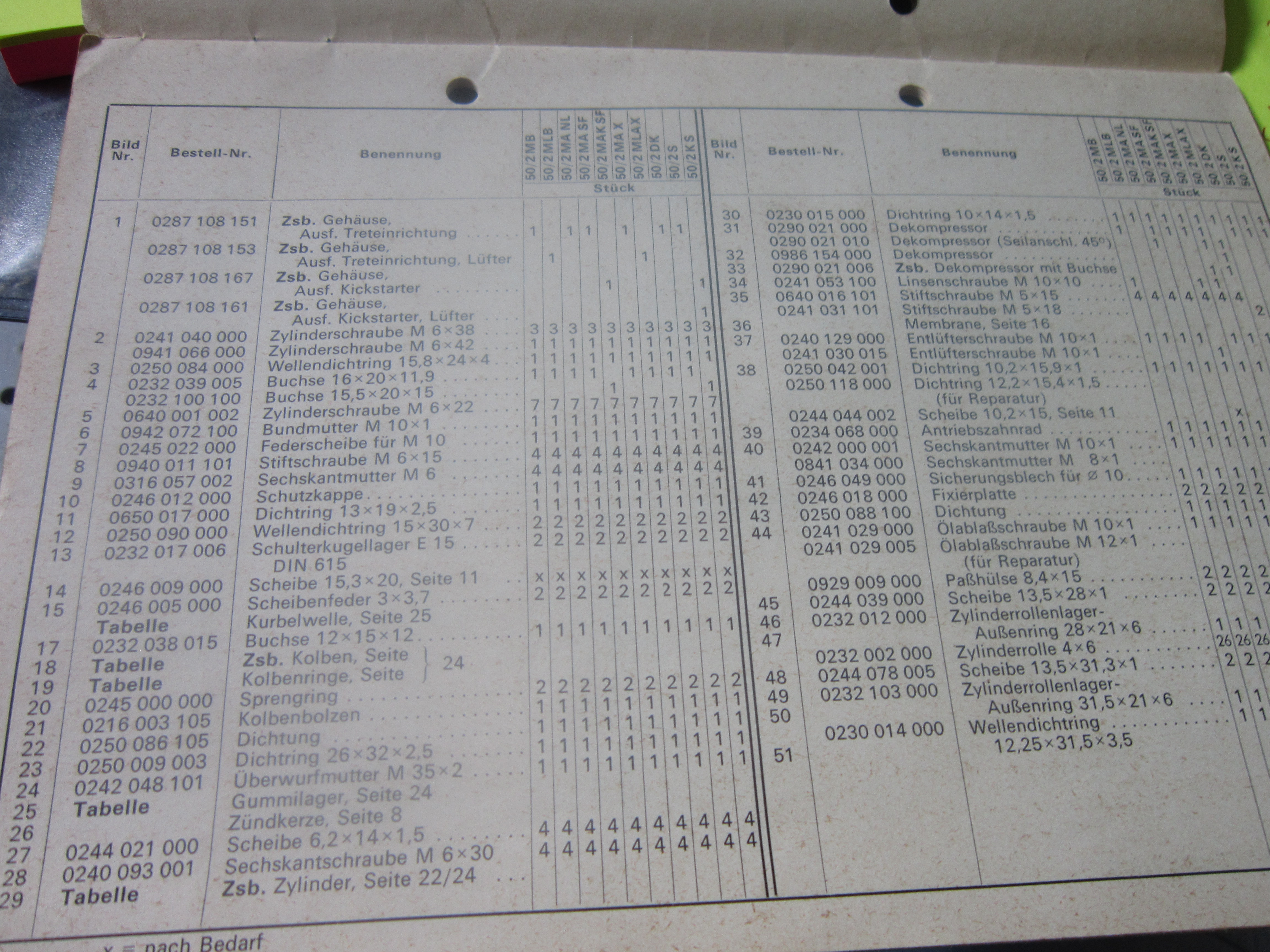

In der Rep/A steht ja alles ,was für Werkzeug man benötigt,man kann sich ja einiges selbst bauen.
So der Kerbnagel ist draußen ,ging ja ganz leicht,mit dem Brenner ein paar Sekunden warmgemacht und der Nagel flutschte nur so raus. :wink:<br /><br />-- 20.07.2018 04:49 --<br /><br />Das Teil noch reinigen und dann mit den Glasperlen ran.
