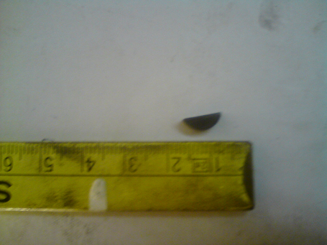

habe ein Teil wo ich nicht weiß wo es hingehört. Die Frage die ich mir stelle ist ob ich es nicht einfach aus versehen vom Werkstattboden aufgehoben habe und es gar nicht dazu gehört.
Wäre super wenn der ein oder andere das Teil mal angucken könnte und seine Meinung kund tut.

Das ist eine Scheibenfeder. Manche sagen auch Polradkeil oder Halbmond, usw.... Braucht man z. B. für die Positionierung Polrad.
Hallo Holger,
danke dir für die schnelle Antwort. Dann gucke ich mal das ich das Teil unterbringe :)
Grüße Anderl
Hallo Holger,
die Scheibenfeder kann auch zur Vorgelegewelle (fixierung Welle-Kupplungsrad) gehören.
