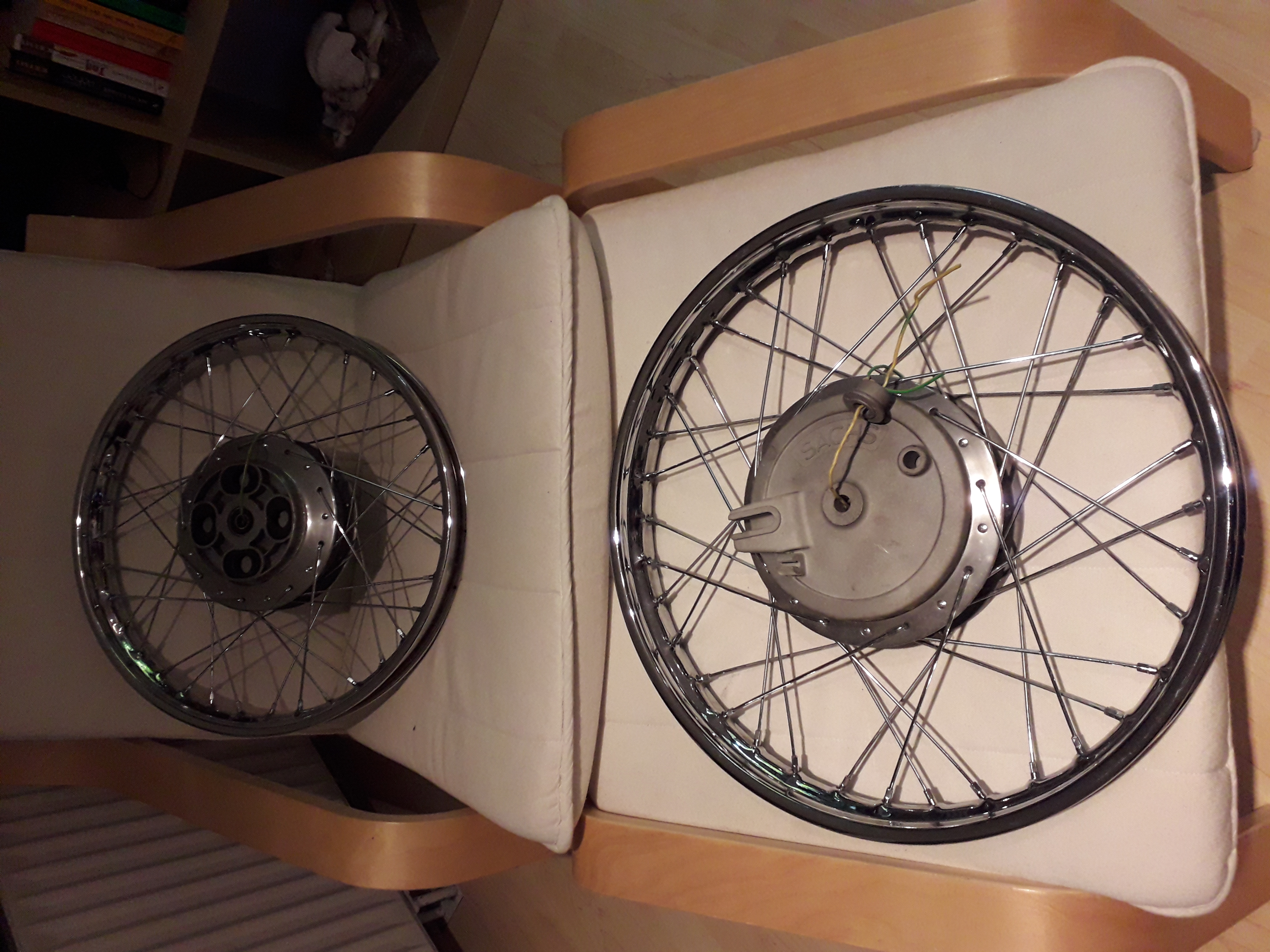

Ich ich habe mir Felgen gekauft. Laut Aussage des Verkäufers für eine MK1 . Sie passen leider nicht die Nabe
ist zu groß, die Bremstrommel hat einen Durchmesser von 140mm . Ich würde sie gerne verkaufen weiß nur nicht genau für welches Modell sie sind ?! Vielleicht kann mir hier jemand helfen .
Danke im vorraus!

K50RL oder SL Hercules Kleinkraftrad passen diese Felgen.Gruß Klaus<br /><br />-- 05.02.2018 21:03 --<br /><br />Die waren bestimmt nicht so günstig, werden hoch gehandelt.Wenn Schürmann Felgen so 350-400 Euro.
Nee um so ärgerlicher das sie nicht passen . In der Felge steht Radalli
In der K50 SE und RE passen sie auch.
Aber was passt da nicht,normalerweise müßten die bei der MK passen,das Gußrad Modell hat auch 140er Trommeln.
Du brauchst allerdings das Gabeltauchrohr der Gußrad MK da bei den kleinen Naben die Bremsankerplatte auf der linken Seite ist und bei den großen Naben und den Gussrädern auf der rechten Seite.
Hinterrad passt sowieso.
Größere Bremsen ist auch bessere Bremsleistung.
Ich würde gerne bei der Restauration so original wie möglich bleiben .
Hast du die orginalen Naben nicht mehr?
Originalität bei behalten finde ich sehr gut.Deine Felgen kann man gut verkaufen. MK Speichenräder bekommt man leicht. Neue Radelli und Speichen auch. Einspeichen kostet nicht die Welt.
