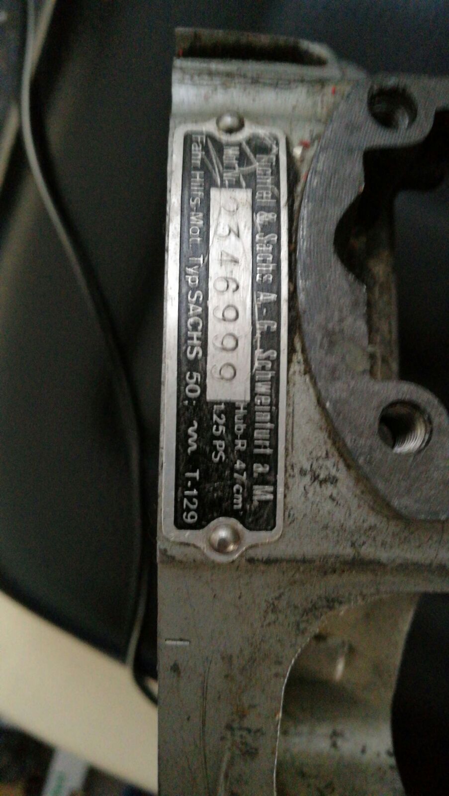

Hi Bernd,
Hab im Anhang das Typenschild.
Ich hoffe, dass hilft weiter. Der Motor ist nämlich nicht der Originale, daher würde dir das Baujahr vom Moped nicht helfen :)
Als ich den Motor zerlegt habe ist im Getriebe eine Kette zum Vorschein gekommen.
Hinter der Kupplungsglocke sind aber Zahnräder.
Habe den Motor bereits zerlegt, aber bis auf die Kurbelwellenlager ist nichts mehr leserlich, daher kam die Frage nach einer Ersatzteilliste oder die Frage ob jemand die Nummern weiß :)
Gruß Dani

Sag mir mal die Durchmesser der Kurbelwelle wo das Kurbelwellenlager sitzt und den Außendurchmesser der Lagerschale und die Lagerbreite. Dann kann ich Dir den Lagertyp sagen.
Kurbelwellenlager sind die einzigen die ich weiß :) sind E15
