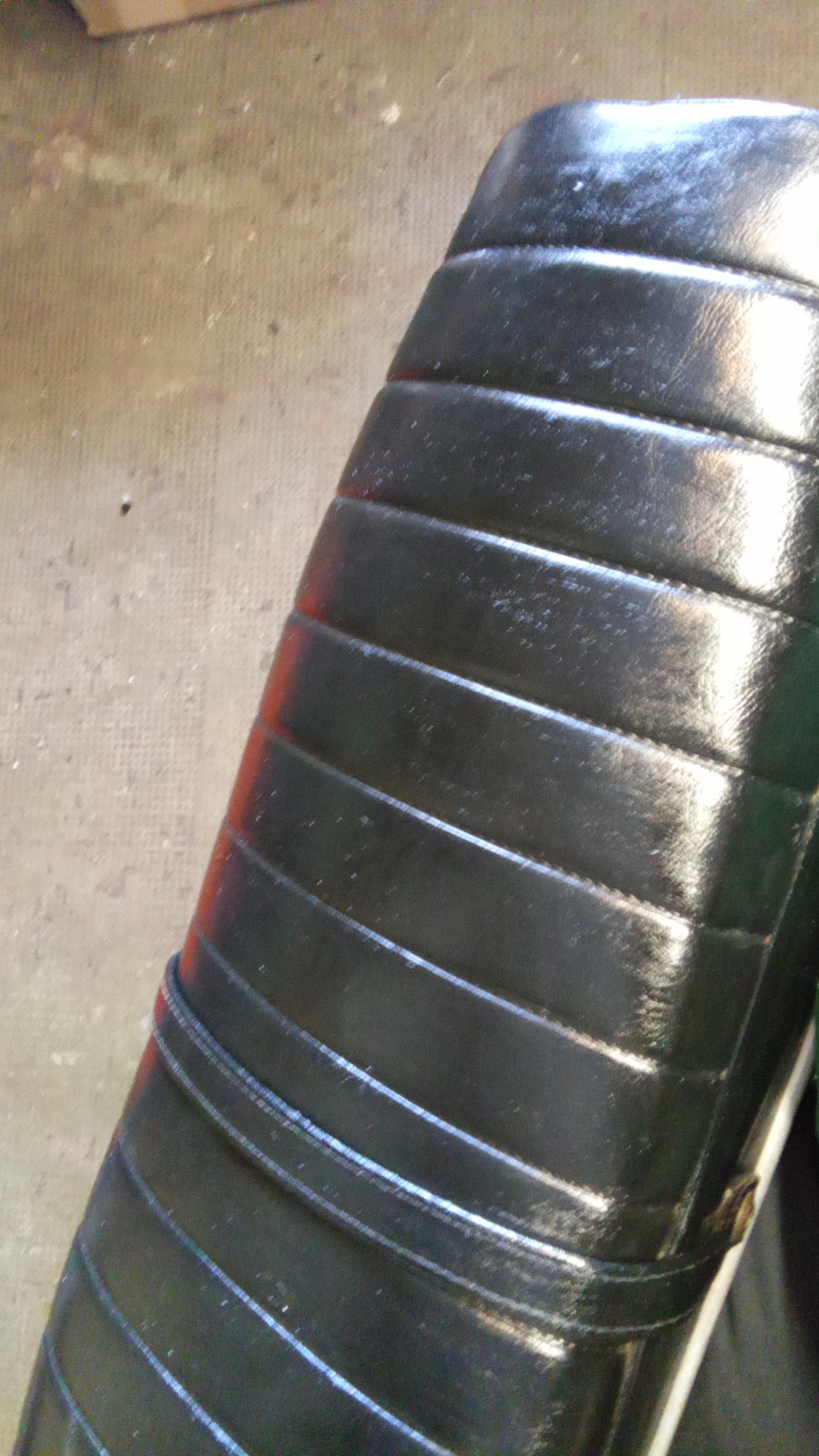

Es ging mal wieder ein wenig weiter
Der schmodder der Jahrzehnte zu entfernen....sehr aufwendig aber es lohnt sich.
