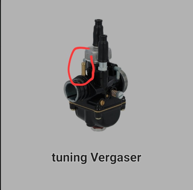

Ich heiße Moritz Obermaier und habe mir einen 19mm Tuning Vergaser gekauft möchte dieses nun einbauen rätsel aber nun an einem Problem. Wie ich auf dem 3 Bild makiert habe gehen vom Zylinder oder der Kühlung 2 Schläuche weg und ich erkenne am Vergaser nur einen Anschluss. Ich weiß jetzt nicht ob ich einen Schlauch abklemmen muss oder ob es wo anders angeschlossen wird. Ich habe auch am neuen Vergaser makiert wo ich glaube dass es angeschlossen gehört bin mir aber auch nicht sicher. Ich hoffe mir kann einer helfen und danke im Vorraus.

Hallo Moritz,
dein neuer Vergaser hat, im Gegensatz zum alten, keine Vergaserheizung.
Die musst du jetzt kurzschließen.
Der von dir markierte Anschluss am neuen Vergaser ist aus meiner Sicht ein Unterdruckanschluss, z.B. für einen entsprechend gesteuerten Benzinhahn.

Servus,
Bin froh dass es jetzt basd. Baujahr 2017. Also ich habe schon sportauspuff die einiges gebracht hat. Sie ist komplett endrosselt und habe eben diesen Vergaser inkl. Sportluftfilter gekauft. Mit 13ner ritzel läuft sie mit orginalem Vergaser 81kmh gps gemessen. Also so wie ich es jetzt verstehe habe ich den flaschen Anschluss welche sind dann richtig? Oder bringen mir die schläuche gar nichts mehr? Wenn ja wie klemme ich diese dann am besten ab?
Lg moritz
Moin, die beiden Schläuche sind für die schnelle Erwärmung des originalen Vergasers vorgesehen. Einen Schlauch am Zylinderkopf abziehen und aufheben. Den anderen auf den nun offenen Anschluß draufstecken. Jetzt ist die Vergaserheizung ohne Funktion. Der senkrechte Stutzen am Vergaser sieht aus wie ein Unterdruckanschluss. Wenn man den nicht benötigt, dann einfach verschließen.
Grüße Christoph
