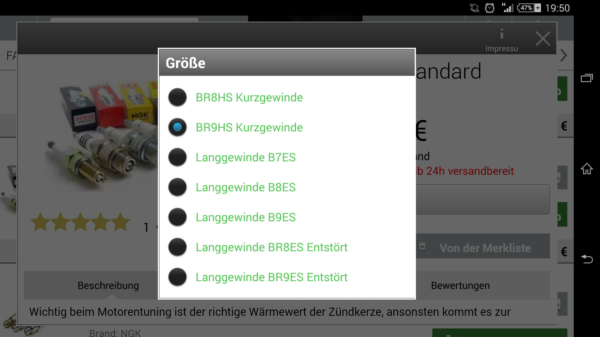

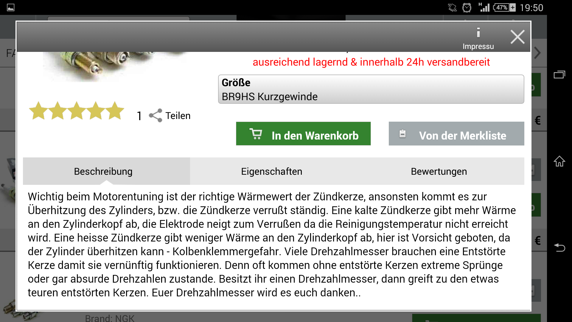

Huhu ich hab ne derbi senda xtreme bj 2012 mit nem 70er sport airsal und wollte meine zündkerze tauschen da meine jetzt schon 4k km läuft.
Gibt da allerdings verschiedene.
Welche muss ich nehmen?
Hab noch paar bilder im anhang. Welche nummer von denen würde ich brauchen? Bzw ist.da.die richtige dabei?

Laut hier dem Forum gehört da eine NGK B8 ES rein.
Gehst am besten selber mal ins Wiki und dann auf Derbi und suchst dir dein Modell raus.
