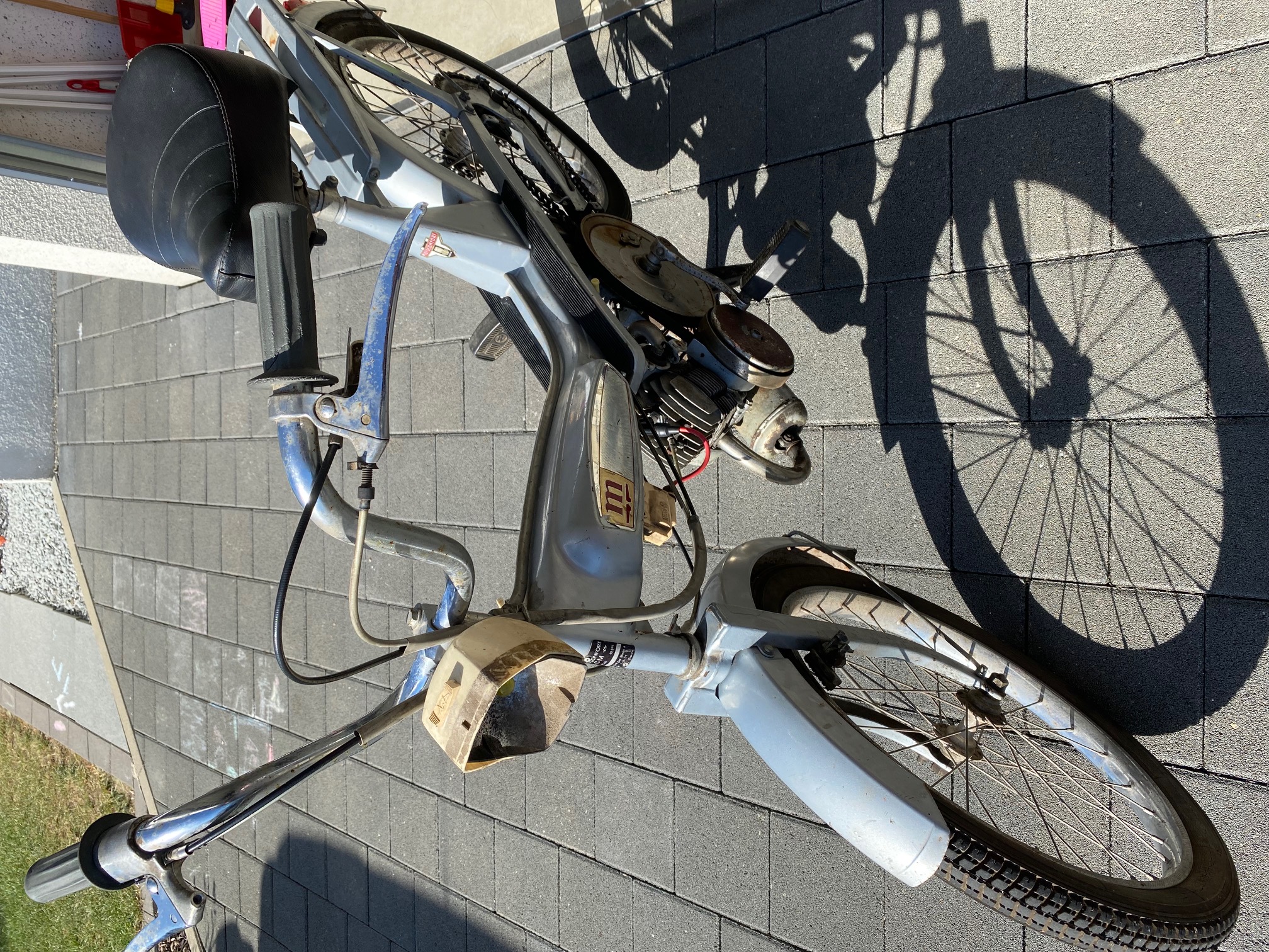

Hallo ich bin neu hier und habe mich in diesem Forum angemeldet, da ich aktuell eine Mobylette N40 Bj. 1971 o.ä. herrichte, die ich bei meinem Schwiegervater in der Garage ausgegraben habe.
Nach dem Einbau eines neuen Vergasers lief sie recht fix an und läuft absolut rund und beschleunigt auch gut.
Ich habe nun das Problem, dass die Hinterradfelge hinüber ist und ich eine neue brauche. Am liebsten als Komplettrad mit allen Ritzeln und Bremse.
Die Vorderradbremse ist auch weggegammelt und gar nicht mehr vorhanden.
Weiss jemand, wo man entsprechende Ersatzteile noch herbekommt oder ob es von anderen Marken passende Alternativen gibt?
Anbei mal noch ein paar Bilder:
wenn die Felge noch nicht weggerostet ist, und nur kleine Dellen hat, würde ich die einfach neu einspeichen und zentrieren.
Die Vorderradbremse ist quasi Fahrradtechnik.
Original wird schwer werden, ich würde bei ebay Kleinanzeigen gucken.
Gruß Florian
schau mal hier https://www.solex-motobecane.com/ haben fast alles geht fix und sind nicht zu teuer
die Felgen kannst Du mit feiner Stahlwolle (Type 00) gut aufpolieren
Dein Schwiegervater ist Franzose? Scheint keine deutsche Moby zu sein :shock:
VG
Martin
Hi Martin,
danke für den Tipp, ich schau mich dort mal um...
Die Felge hat 2 üble Seitenschläge...polieren geht da leider nicht.
Die Karre kommt ausm Schwarzwald, von da ist es ja nur ein Katzensprung ins Elsas...
so wie das aussieht, sind das aber handelsübliche Fahrradfelgen.
Das sollte beschaffbar sein.
Jemand der gut mit Speichenfelgen umgehen kann, kann das aber eventuell auch reparieren.
Ob das lohnt steht allerdings auf einem anderen Blatt Papier.
