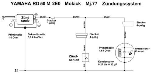

Ich versuche eine RD50M von 1980 wieder in Betrieb zu nehmen. Leider hat sie bei höheren Drehzahlen Zündaussetzer die ich trotz einiger Anstrengungen nicht abstellen konnte. Das habe ich alles schon versucht:
  • Vergaser komplett im Ultraschall Bad gereinigt und gut eingestellt (Düse ist original)
  • Auspuff Einsatz frei gebrannt
  • Neue Kerze NGK B6HS
  • Neuer NGK Kerzenstecker
  • Neue Zündeinheit incl Kondensator und Unterbrecherschalter
  • Alte Zündeinheit mit neuem Original Yamaha Kondensator (Unterbrecher sieht noch gut aus)
  • Motormembrane geprüft, sieht top aus
  • Vergasereinstellung geprüft, Nadel auf mittlere Höhe gestellt
  • Benzinhahn und Tank geprüft und gereinigt. Kommt genug Sprit.
  • Zündspule ist noch die alte. iO gemessen. Mit neuer Zündspule sprang sie nicht mehr an, vermutlich China Schrott gekauft.
Kann das doch an der Zündspule liegen?
Sie springt super an und läuft toll, und das schon vor allen Versuchen oben. Lediglich ab ca 4500 Umdrehungen fängt sie an zu stottern. Mehr als 40 fährt sie nicht mit 13er Ritzel.
Ich bin ratlos und hoffe, dass einer von euch noch eine Idee hat.
Danke im voraus, Jo
Hi, kontrollier mal die Werte. Könnte doch die Spule sein. Wie hast du die Zündung eingestellt. Ich nehm immer meine Zündlichtpistole, da passt`s immer.
Gruß Ralf
1,8 Ohm primär und 11,4 kOhm sekundär am Stecker gemessen (ist das Ok, am Stecker zu messen?). Ist das nah genug am Soll?
Übrigens: Der LuFi ist natürlich auch neu.
Den ZZP kann man nicht einstellen, der Unterbrecher hat 0,4 am OT, so wie es sein sollte.
Elektrodenabstand an der Kerze eingestellt? Vorallem bei NGK ist der Abstand meist zu groß, hatte das Problem jetzt schon öfters.
Oha. Der war in der Tat 0,8. Hab auf 0,6 eingestellt und es ging deutlich besser. Als sie warm war keine Aussetzer mehr, lief knapp 50.
Ich bin direkt in meine erste allgemeine Verkehrskontrolle rein geraten. Gab aber keine Probleme. 😊
0,6 ist doch optimal, oder?
Tausend Dank an Ralf und Rennbirne.
ca. 0,4-0,6mm sagt man, ich würde immer empfehlen so klein wie nötig und so groß wie möglich. Musst dich halt rantasten bis die Aussetzer weg sind. Aber wenn du sagst mit 0,6mm läuft sie gut würde ich das so lassen😉
