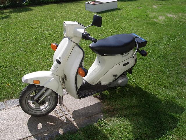

habe mir vor kurzem einen puch lido roller bj 85 gekauft.leider hat er keinen zündfunken.eine andere zündspule brachte leider keinen erfolg.ich vermute nun daß
der hallgeber(oder wie die spule beim roller heißt)defekt ist.versuche nun schon einige zeit ein solches teil zu bekommen,leider ohne erfolg.hat jemand erfahrung mit diesem roller und könnte mir weiter helfen.habs auch schon bei suzuki versucht,da ja ein solcher motor verbaut ist.
mfg herc gp4

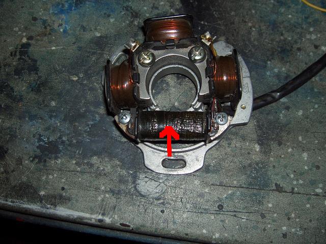

ich bekomme strom auf den zwei gelben kabeln.beim schwarz/roten tut sich garnichts.diese spule müßte meiner meinung nach strom oder einen impuls für die zündspule bringen.zur zündspule führt nur dieses sch/rote kabel.die zündspule hat nur einen anschluss und ist an masse geschraubt.es wurde auch schon daran herummgebastelt.
mfg herc gp4

hab jetzt nach vielen telefonaten endlich einen händler der sich damit auskennt gefunden,der nicht mal weit entfernt war.also mal hingefahren und in der altlastenbox gesucht,und siehe da eine nagel neue primärspule.gleich wieder nach hause,eingebaut und das teil läuft wieder. :D anschliesend noch das fehlende lüfterrad und das defekte rücklicht bei ebay ergattert.
mfg herc gp4
