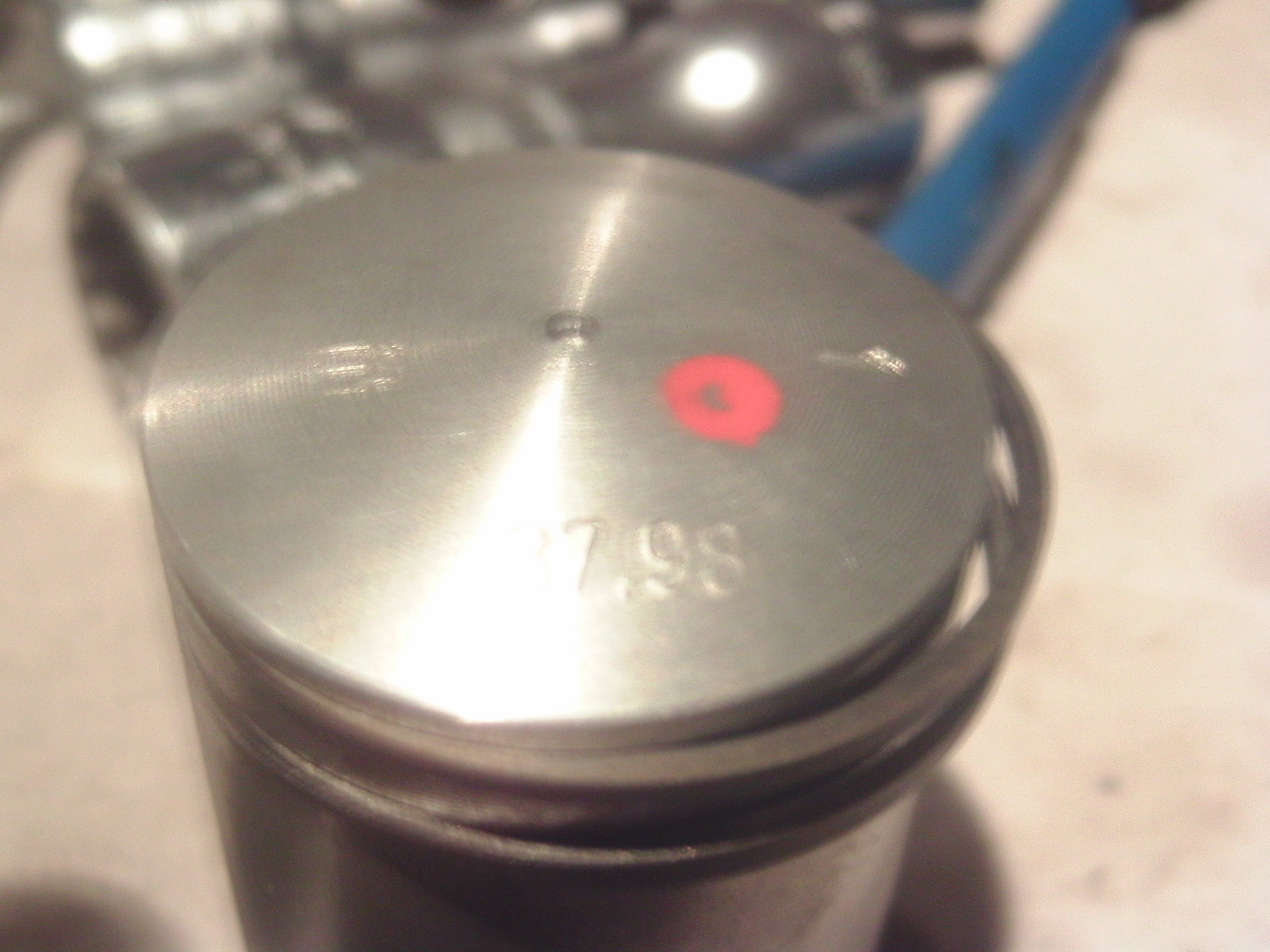

Bei deinem Motor 505/ 2B ist original Kolben roter Punkt , Kolben weißer Punkt 1/100mm größer, war bei diesem Motor auch zu haben . Übermaßkolben gab es dafür auch einen ,angegeben von Sachs 38,6 roter Punkt. Hierbei handelt es sich um Zweiringkolben.
Bei den neueren Motoren mit Einringkolben sind die Kolben mit Buchstaben B-E gekennzeichnet.
B für Zylinder roter Farpunkt, C= Grün,D=weiß ,E=blau.
Der rote Punkt auf dem Zweiringkolben hat das Maß 37,98mm. Somit muss dein Zylinder nach dem honen auf jeden Fall größer als 38mm sein ,weil schon neue Zylinder über 38mm sein müssen.
Das ist so original.
Gruß Klaus<br /><br />-- 04.04.2017 22:07 --<br /><br />
Roter Punkt 37,98 Zweiringkolben
