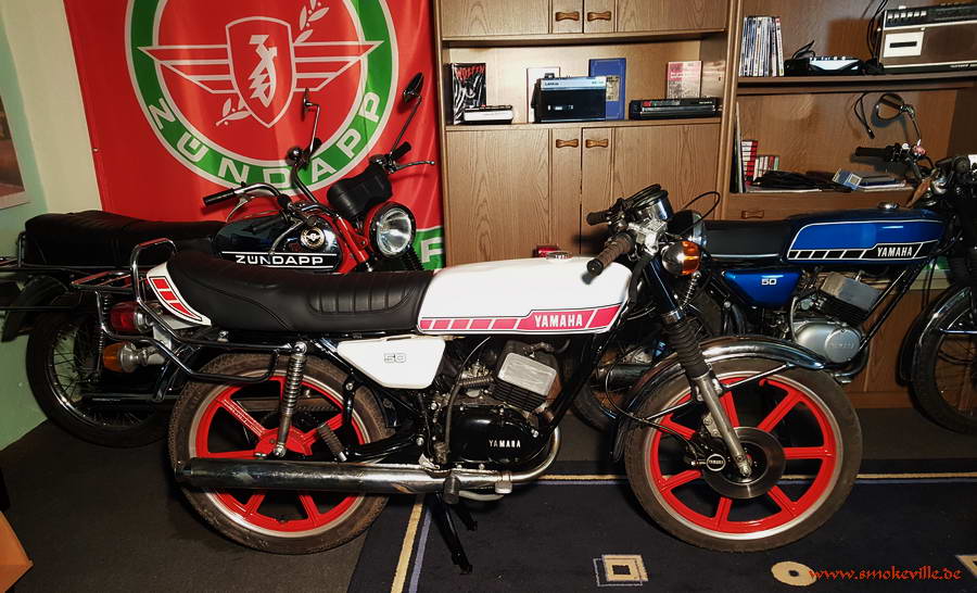

Rd50M Tank lackieren inklusvive Vorarbeiten 100 Euro.

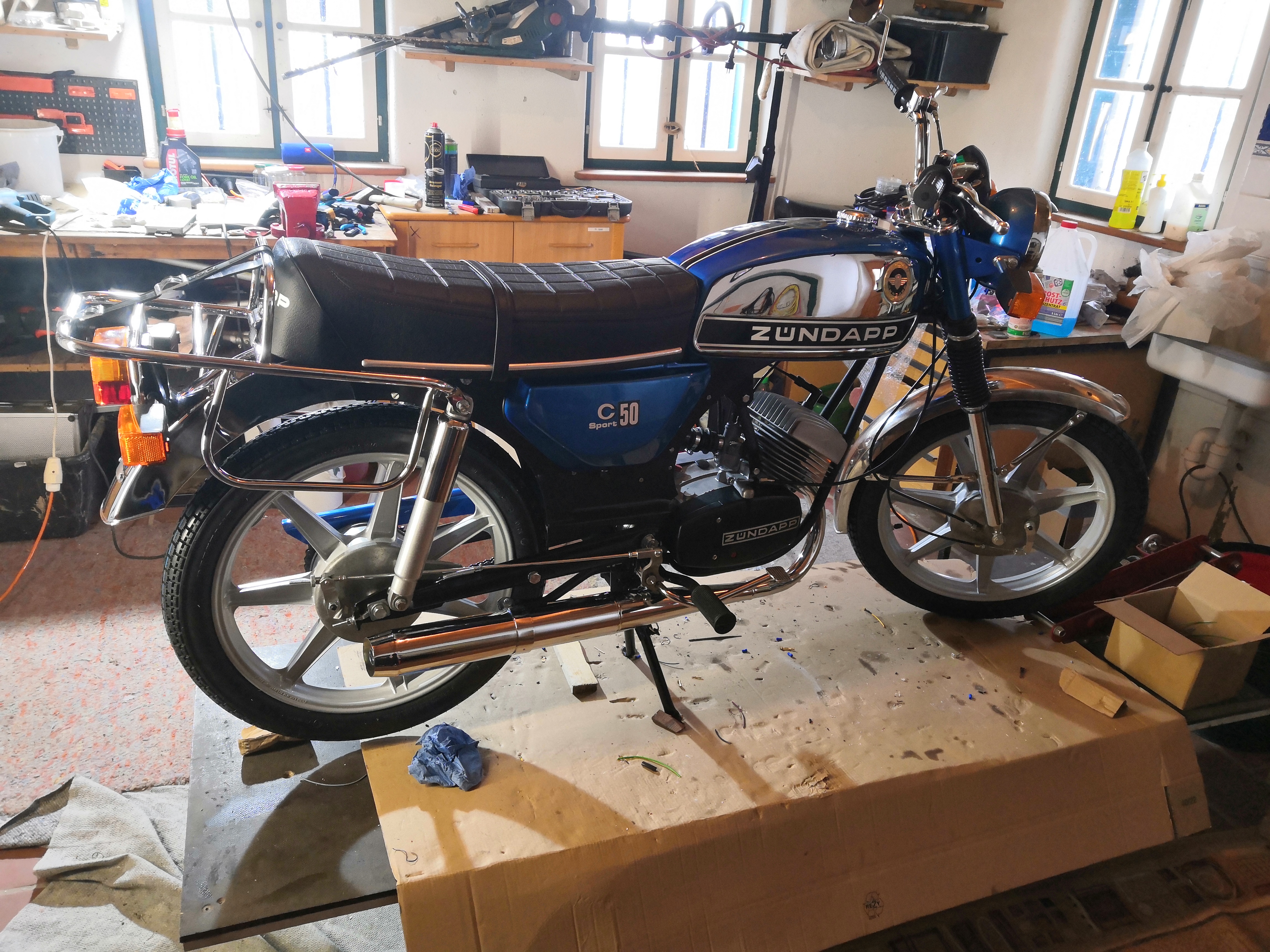

Das Blau meiner Zündapp kostete letzten Dezember 260€. Das waren Tank, Seitendeckel, zweiteiliger Kettenschutz, Lampenhalter und Lampentopf. Der Lampentopf hat auch noch ein wenig Spachtelei gebraucht. Metallic Lack mit Klarlack und Epoxy Grund.
Hat aber ein Freund eines Freundes gemacht. Mit Rechnung wären das ca. 300€ ohne Spachteln und ohne Vorarbeit gewesen.
