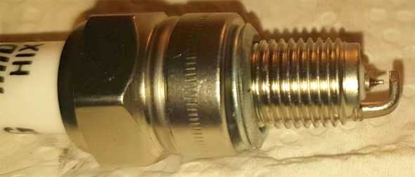

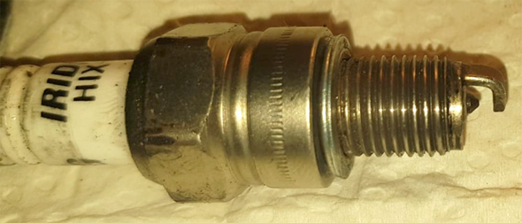

Wird der Pin einer Iridium-Zündkerze (HIX-C7) nach ein paar Hundert km kürzer?
Anbei eine neue unbenutzte ZK, und nach einigen Hundert km.

Dann kontrollierte ich die Zündkerze, und habe die beiden Fotos gemacht.

Gefahren ist der Roller sehr gut, und das Bild der Kerze sah auch nicht schlecht aus, abgesehen vom verschwundenen Pin.

Die passende NGK wäre die CR7HIX.
Ehrlich gesagt, ich dachte du hättest dich vertippt, als du GKG geschrieben hast, und bin von einer NGK ausgegangen!
(die Leute verschreiben sich ja ständig weil sie die Spracherkennung nutzen oder einfach nicht ordentlich tippen).
Wenn also da nicht NGK auf deiner Kerze steht, bist du wohl definitiv einem China-Fake aufgesessen. Dürfte dann aber auch sehr viel billiger als eine NGK gewesen sein... Das erklärt natürlich auch den schnellen Abbrand der Mittelelektrode, da wird wohl kein Iridium verarbeitet worden sein, sondern simpler Stahl.
