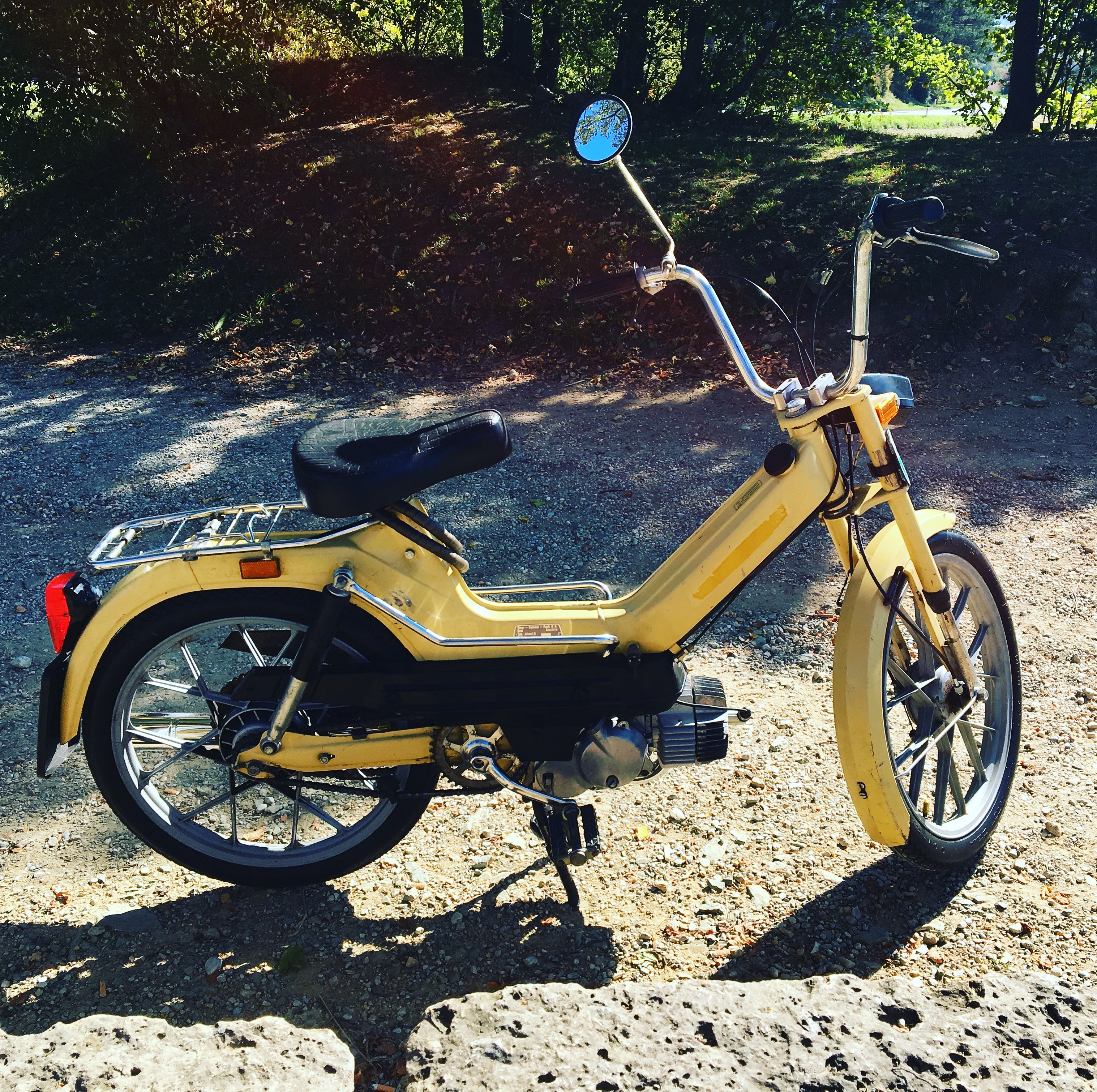

Hier mal meine Puch Maxi s vorstellen.
Motorisch neu aufgebaut mit 70ccm von PSR und einem 17,5 Vergaser Delorto-Nachbau. Auch habe ich eine Vollwangenkurbelwelle von Top-Racing verbaut.
Fahren tu ich mit der Übersetzung 16-45. Werbe aber wsl auf 16-52 oder dergleichen wechseln. Auspuff habe ich den Jarmacol mit 28mm! Nun beginnt die Einfahrphase!
Laufen tut sie zurzeit an die 75 bis 80 km/h.
