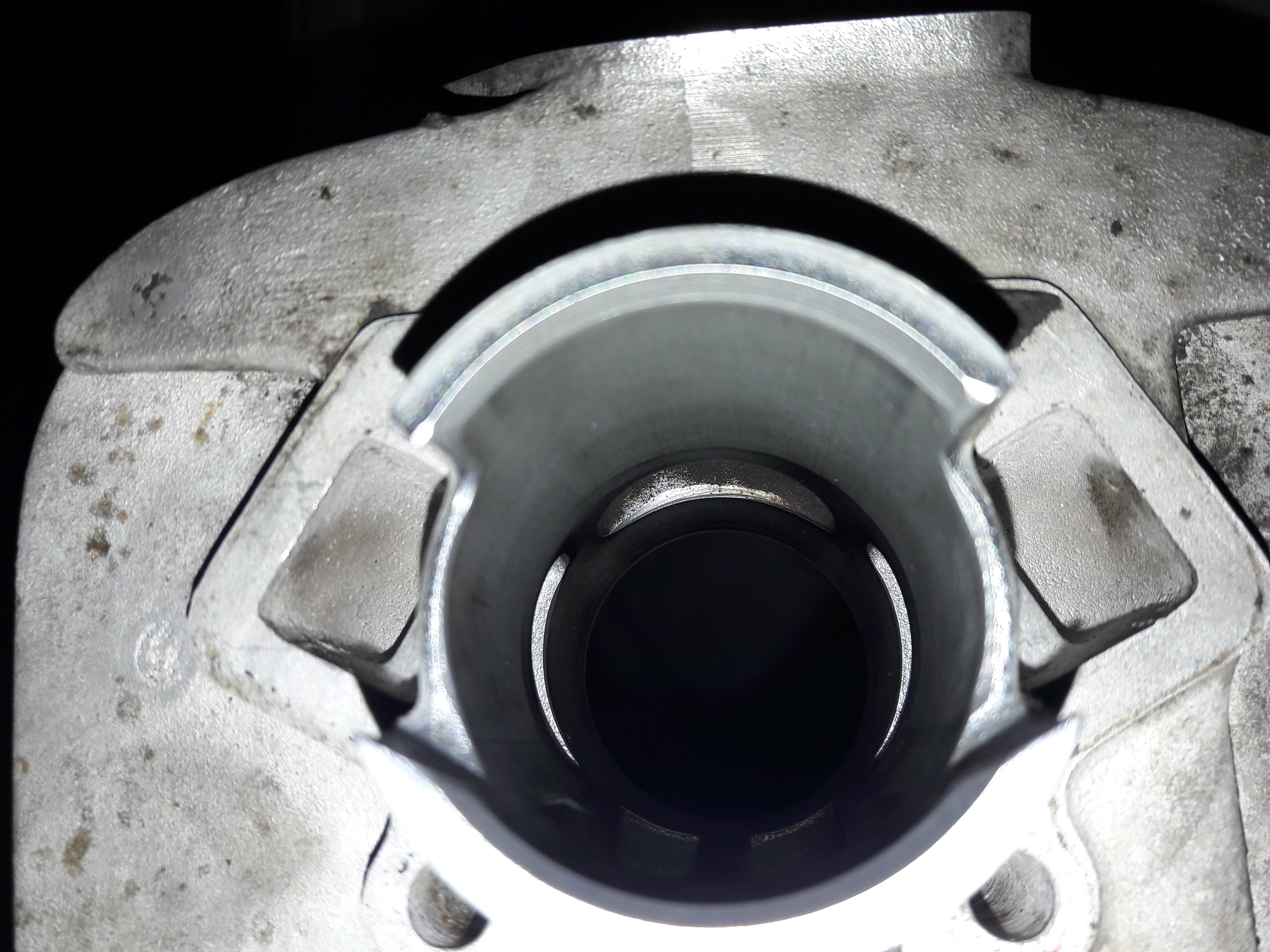

und hier noch ein Foto vom Zylinder
Messschieber bringt nix. Da geht es im innenmaß um hundertstel.... 39.96/97/98 usw.... Wenn du wenig luft, dann frisst er, zuviel dann wenig leistung
