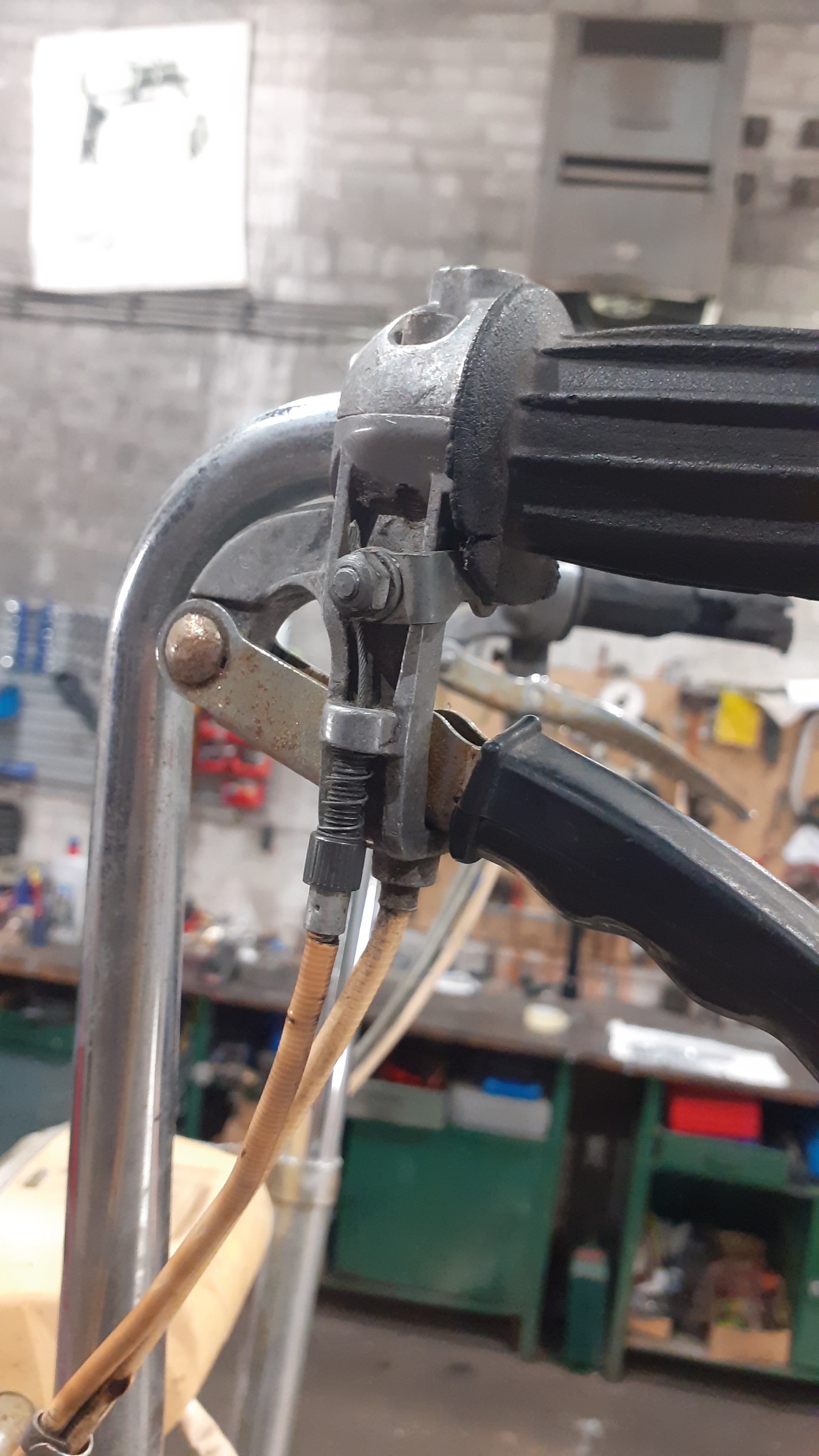

gestern habe ich mein Weihnachtsgeschenk abgeholt :love:
Eine Motobecane X1 Klappmofa.
Sie läuft!
Aber Reifen und die Riemen könnten neu , Griffe haben sich aufgelöst und am linken Griff fehlt ein Hebel.
Evtl. Choke?
Ich habe heute schon gegoogelt und bin weder richtig fündig geworden was Teile angeht , noch was Infos angeht.
Gibt es hier vielleicht Leute die Erfahrung in dem Bereich haben?

hallo dennis!
schönes mofa!
griffgummis:
jeweiligen innendurchmesser messen, ggf. auch die länge.
gibts in vielen moped- shops.
keilriemen:
unzerstört ausbauen und ab zum ortsansässigem autoteile händler.
der wirds günstig besorgen können.
müsste 9,5 oder 10mm breite sein, ob neu in glatt oder geriffelt ist wurscht.
griffhebel:
dekompressionsventil?
starterkupplung?
chokehebel?
musste mal nachschauen wo da was am motor fehlt.
glück auf!
Guten Morgen ,
danke für die Antwort.
Das mit dem Riemen ist eine gute Idee.
Man ist verwöhnt von Hercules / Simson wo man alles direkt findet.
Dekrompressionsventil ist der Gasgriff , wenn man Ihn in die andere Richtung dreht.
Wenn ich mal dazu komme werden ich berichten was dort hin gehört.
Dennis

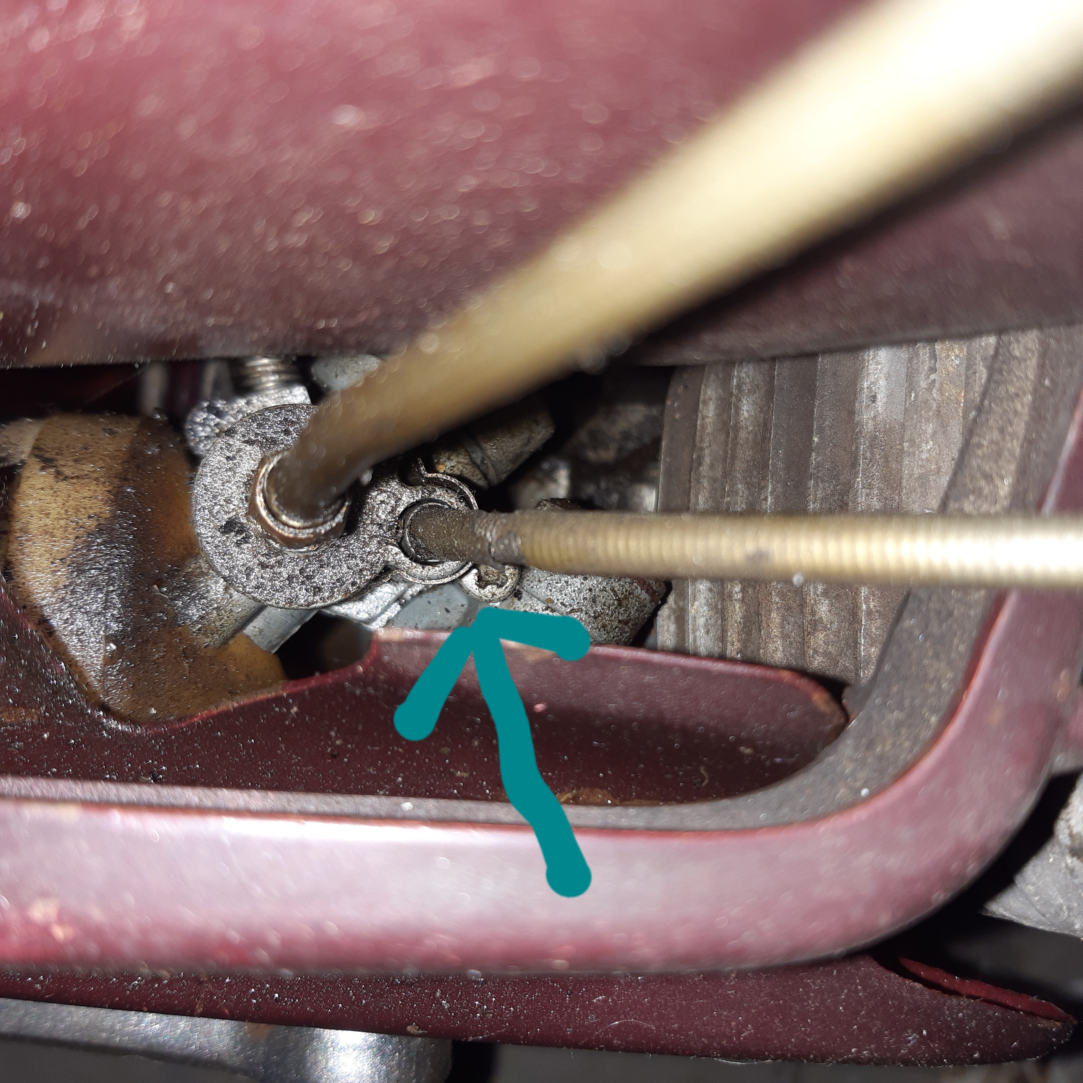

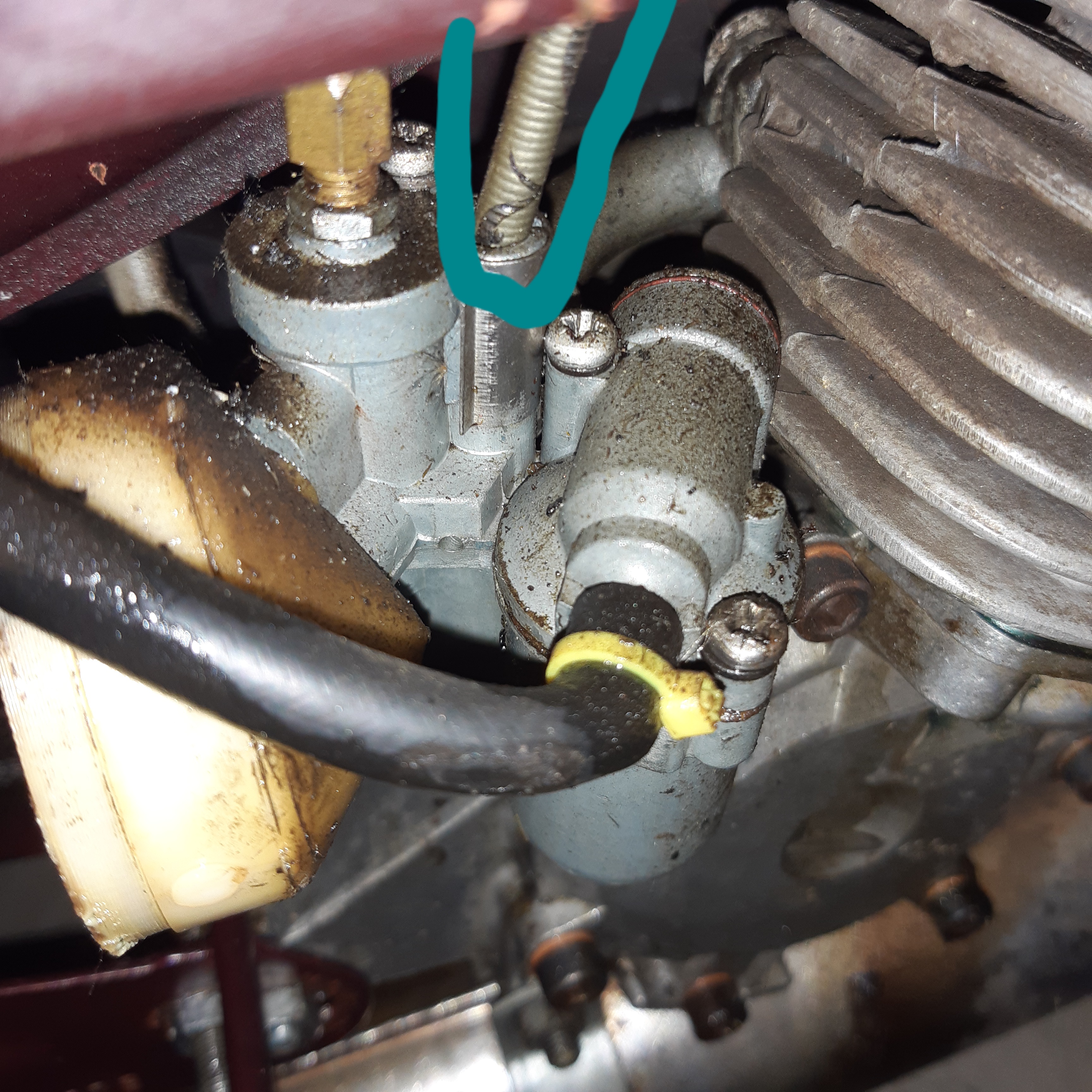

bei unserer Moby M1 war das ein Chokehebel meine ich. Der ging dann in den Gurtnervergaser. Hab leider grad kein Foto.
Florian
Ich denke auch das es der ist.
Ein Foto wäre natürlich perfekt.
Gruß Dennis
anbei mal 4 Fotos. Konnte den Vergaser grad nicht ausbauen, vielleicht reicht es ja so.
Gruß Florian
Gruß Florian
Anhang anzeigen 20008Anhang anzeigen 20003Anhang anzeigen 20002
Bei der X1 kommt der Bowdenzug von unten , etwas anders
Keilriemen gibt es auch oft und günstig im "techn. Handel", das sind so Läden, die leider immer weniger werden, wo man sämtliche industriellen Normteile günstig kaufen kann... Einfach Muster mitnehmen und vorzeigen!
So mach ich das, Danke
Das ist der Bowdenzug von dem ich gesprochen habe.

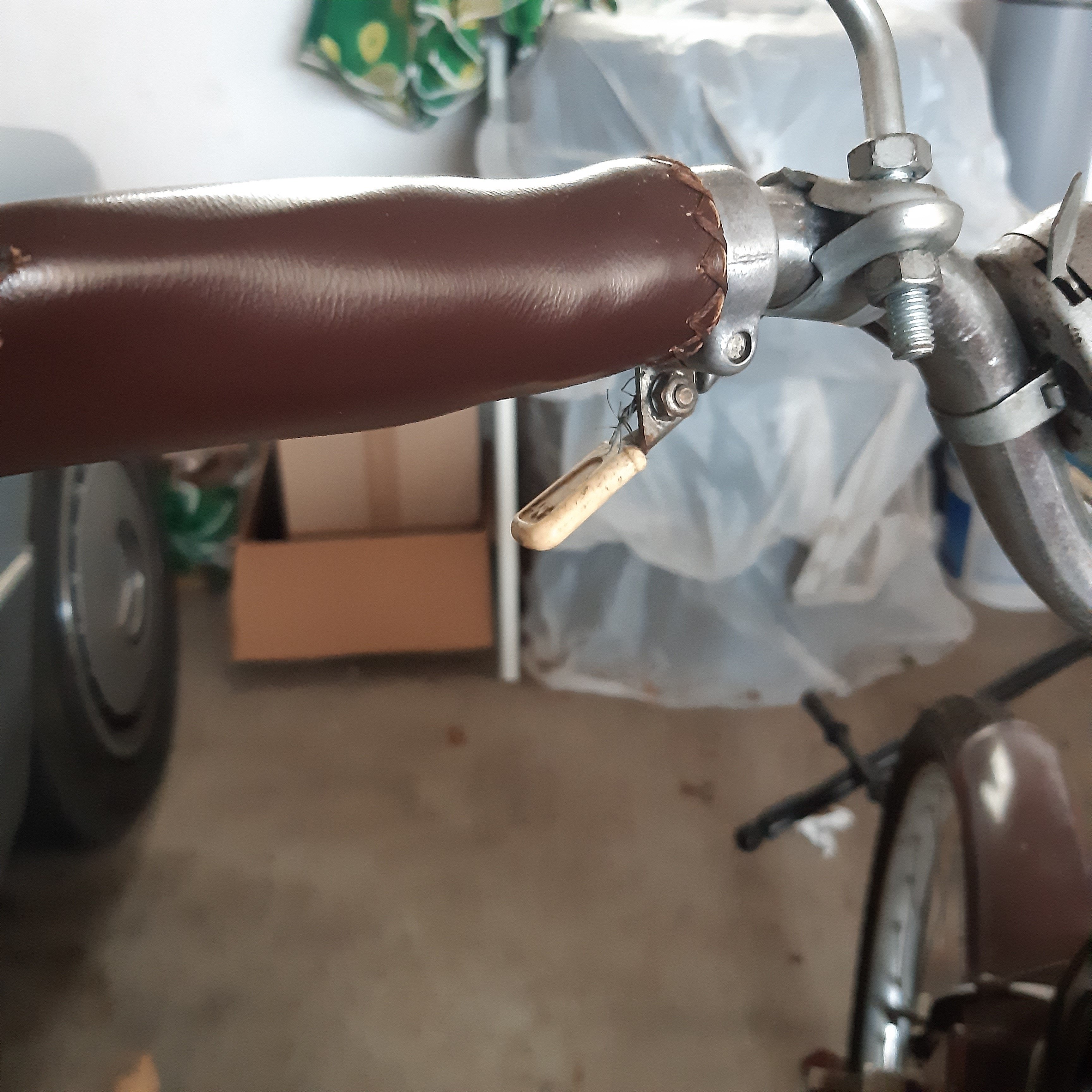

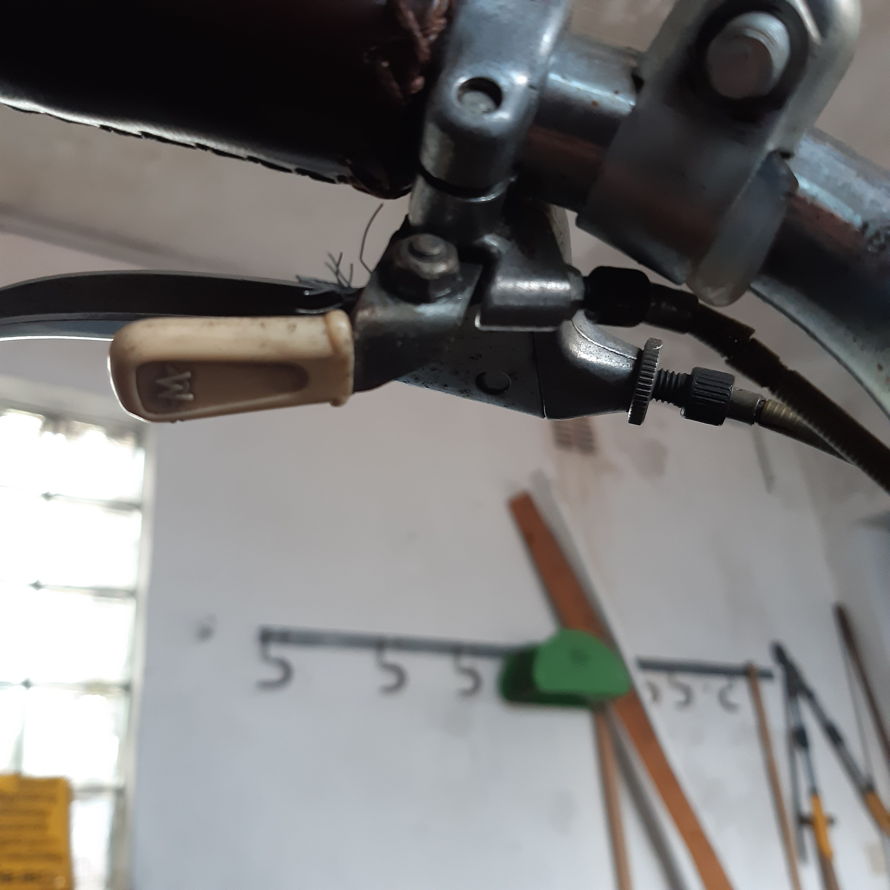

Langsam geht es weiter , beim Griffe aufziehen ist mir dann auch aufgefallen warum ich die Choke funktion nicht gefunden haben.
Der ist abgebrochenen.
Hat jemand noch so etwas da?
Mit freundlichen Grüßen
Dennis Feigel
