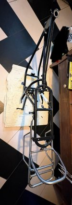

Komisch wir bauen gerade zwei wieder auf.
Habt ihr etwas was ihr anbieten könnt?

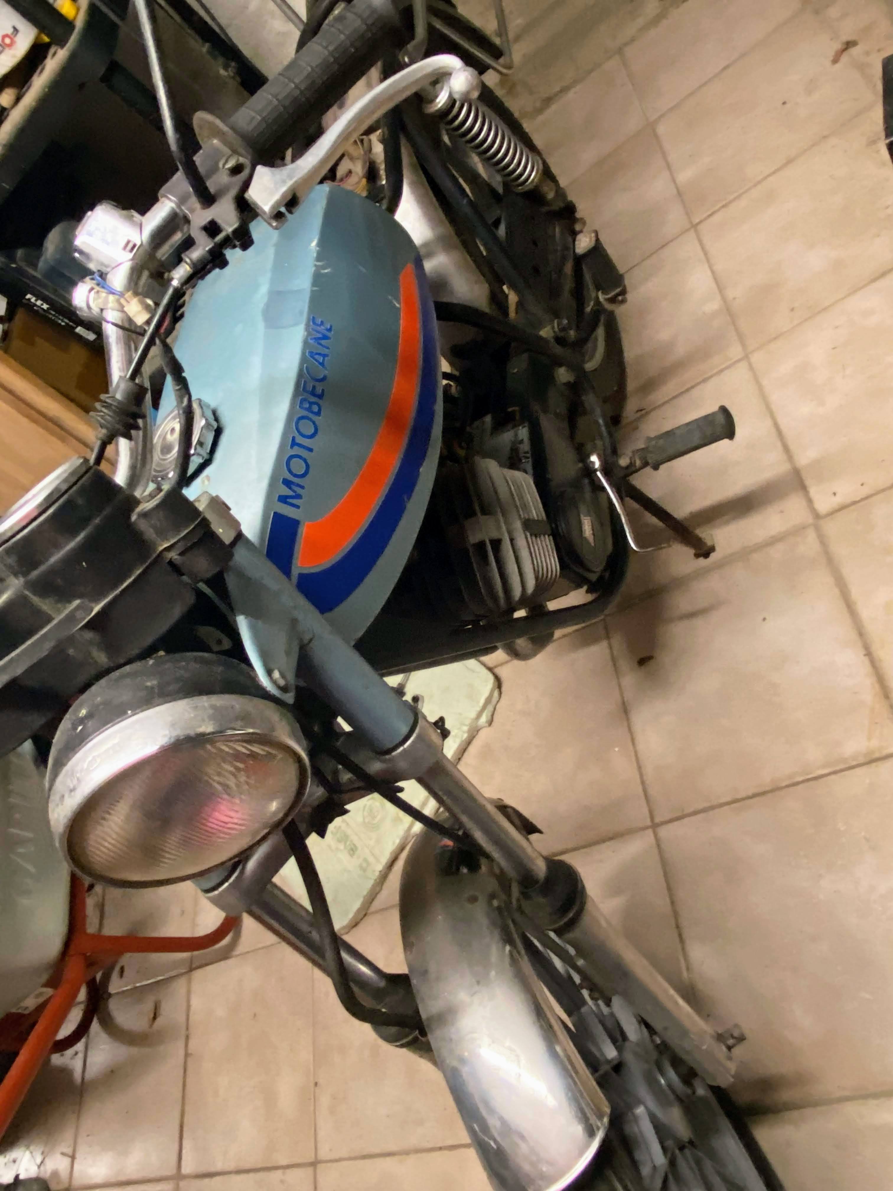

gibts kein foto von der tm4?
dann könnte man mal sehen, ob was ähnliches passt.....

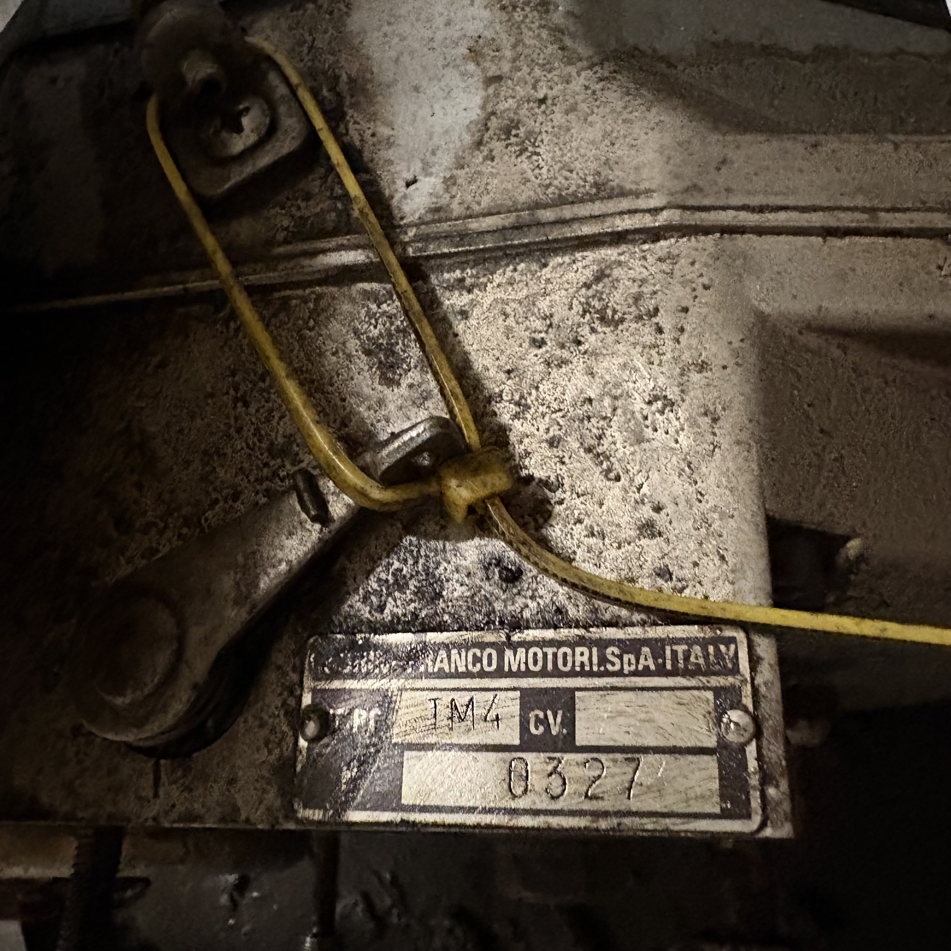

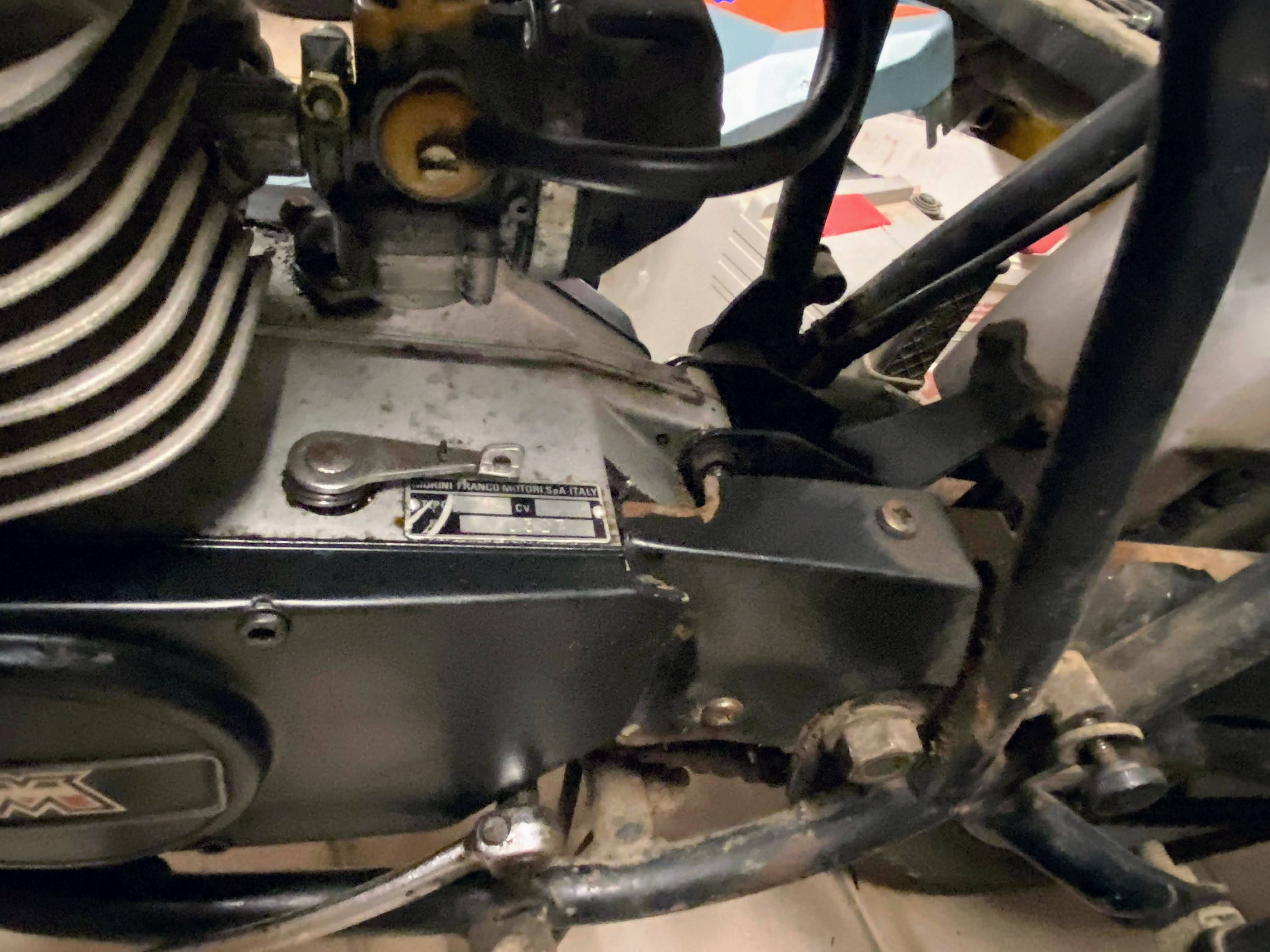

Am alten Franco Morini 4 Gang Motor wird vermutlich ein einfacher kontaktgesteuerter 6V 18 Watt Dansi oder ähnlicher CEV Magnetzündergenerator installiert sein. Diese Technik war derart einfach, dass man im Prinzip gar keinen Schaltplan dafür benötigt. Will man solche Fahrzeuge allerdings wieder im öffentlichen Straßenverkehr bewegen, sollte man zwingend ein funktionsfähiges Bremslicht mit Gleichstromversorgung von einem kompakten Energiespeicher realisieren. Imzuge zeitgemäßer Optimierungsarbeiten an der elektrischen Anlage, könnte man jederzeit einen passenden Schaltplan zeichnen!

Hallo Markus,
auf den Fotos sind leider nicht die gesuchten Teile zu sehen. Ich gucke mal was ich so finde.

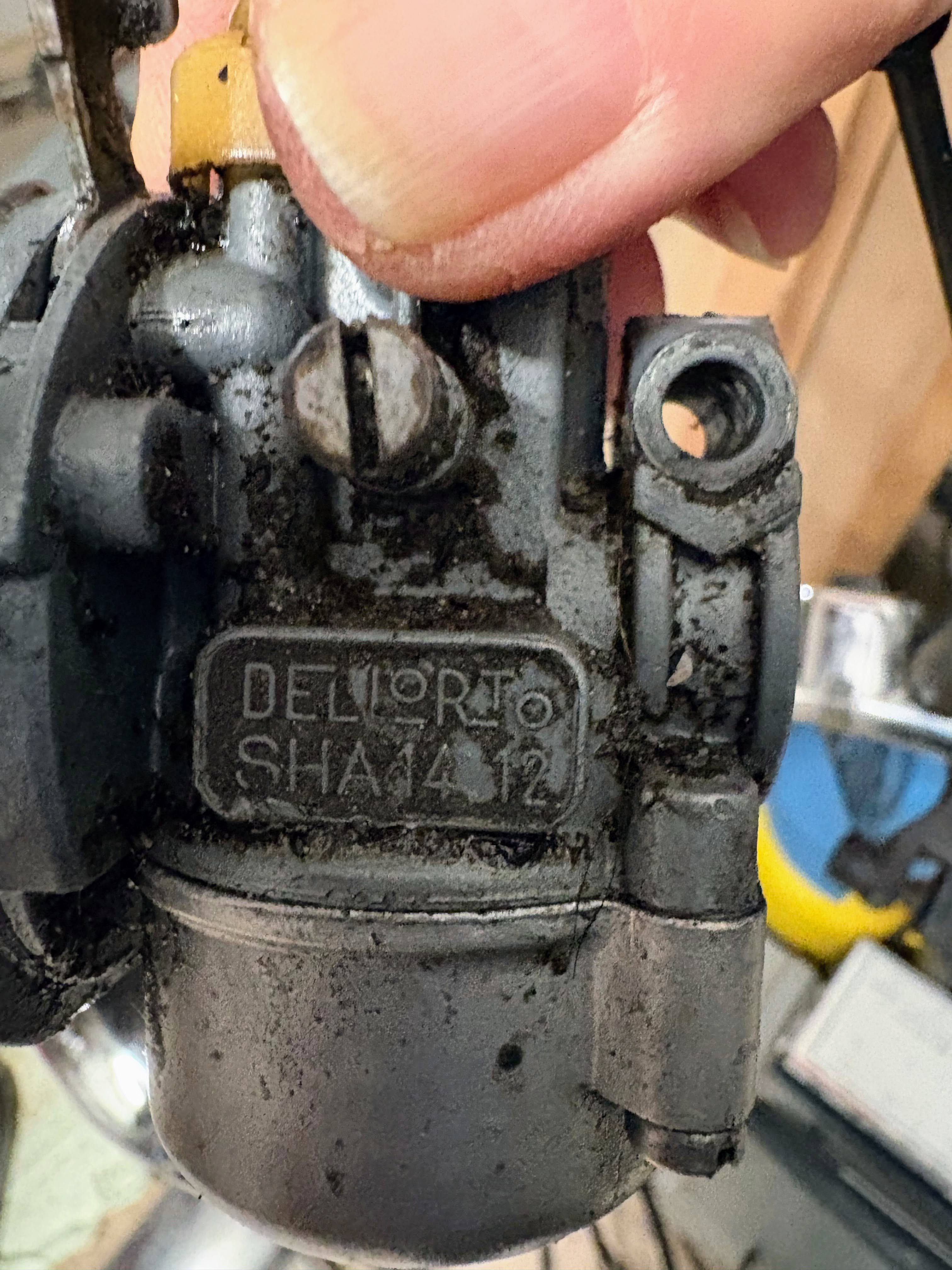

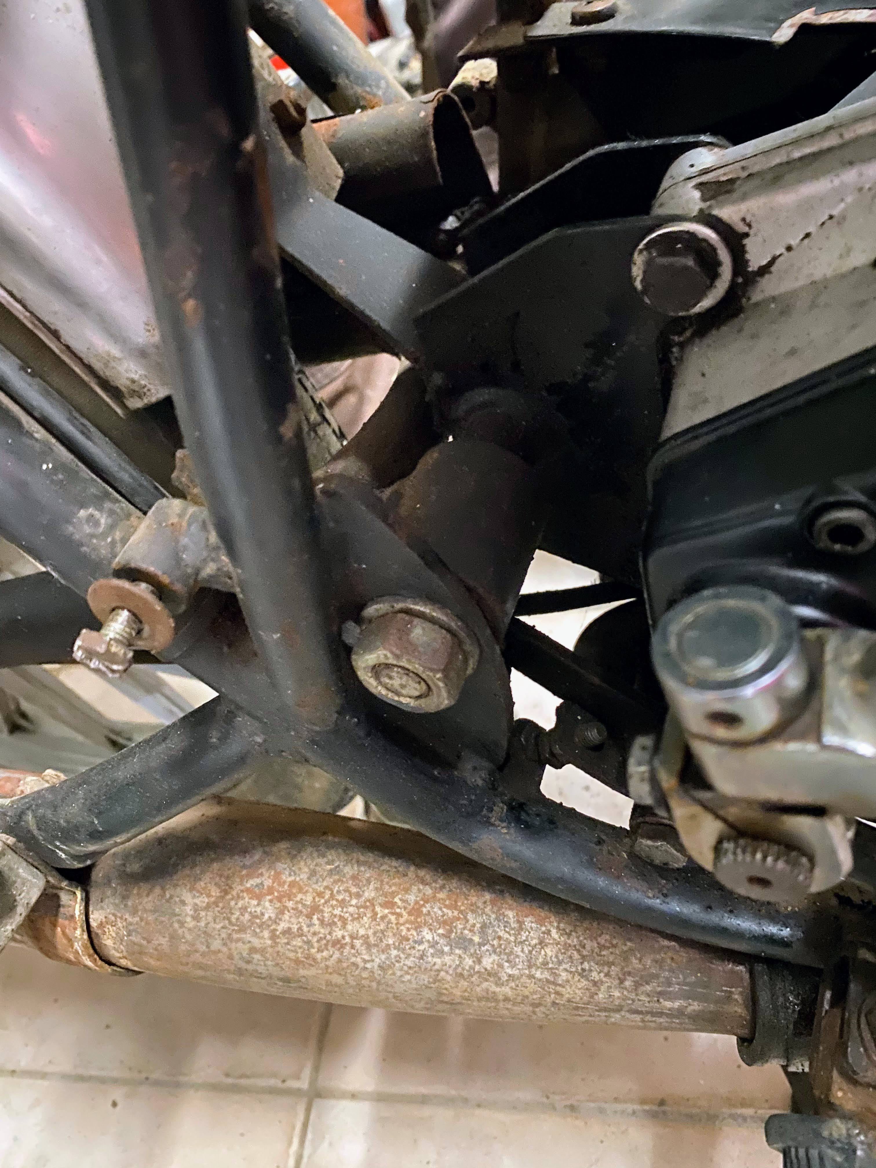

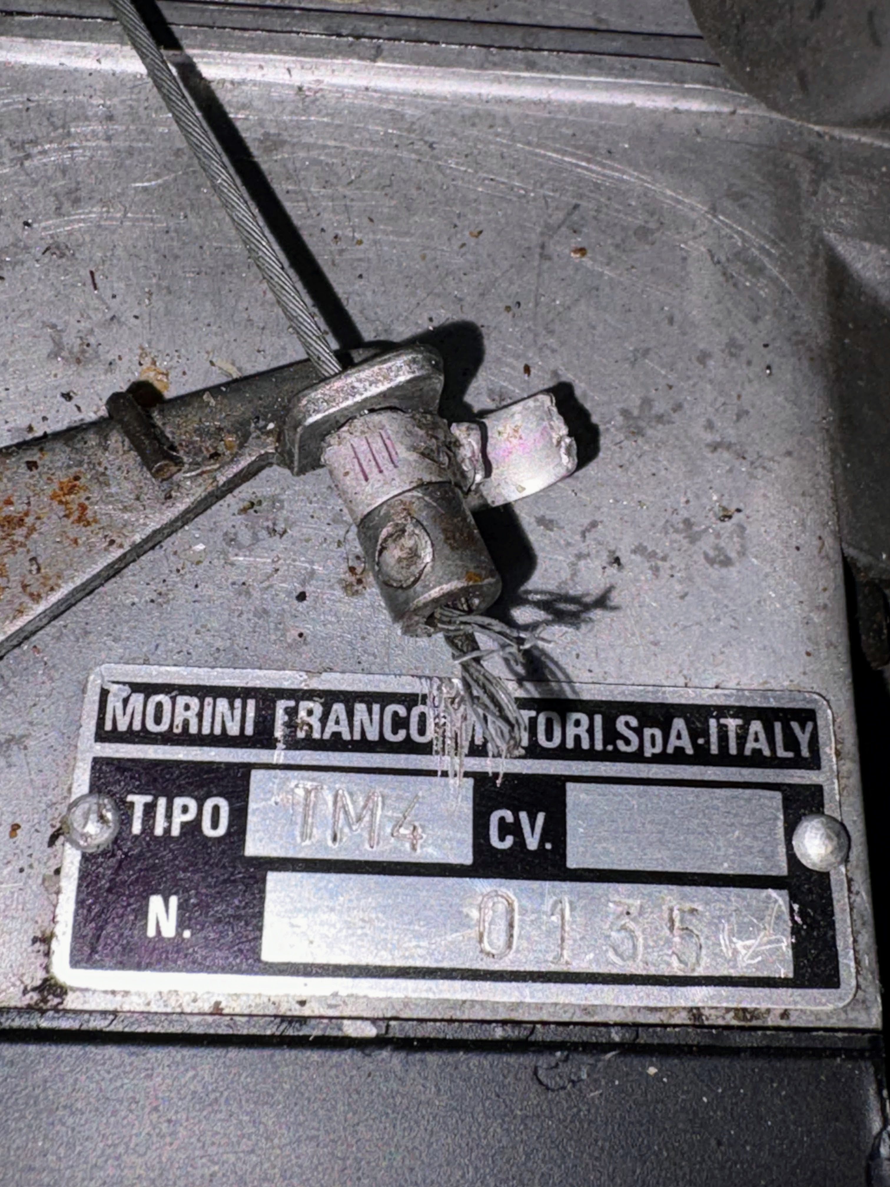

Eine TM4 ist bereits komplett zerlegt und wartet auf ihre Wiederbelebung.
Die andere ist nicht zerlegt, aber gerade in der Werkstatt. Die Kupplung hängt fest.
Neue Vorderradbremse und Bremsbeläge hinten habe ich schon.
Bei der Kupplung stehe ich noch auf dem Schlauch.
Ersatzteile Fehlanzeige,selbst bei Morini.
Lg
Sonja

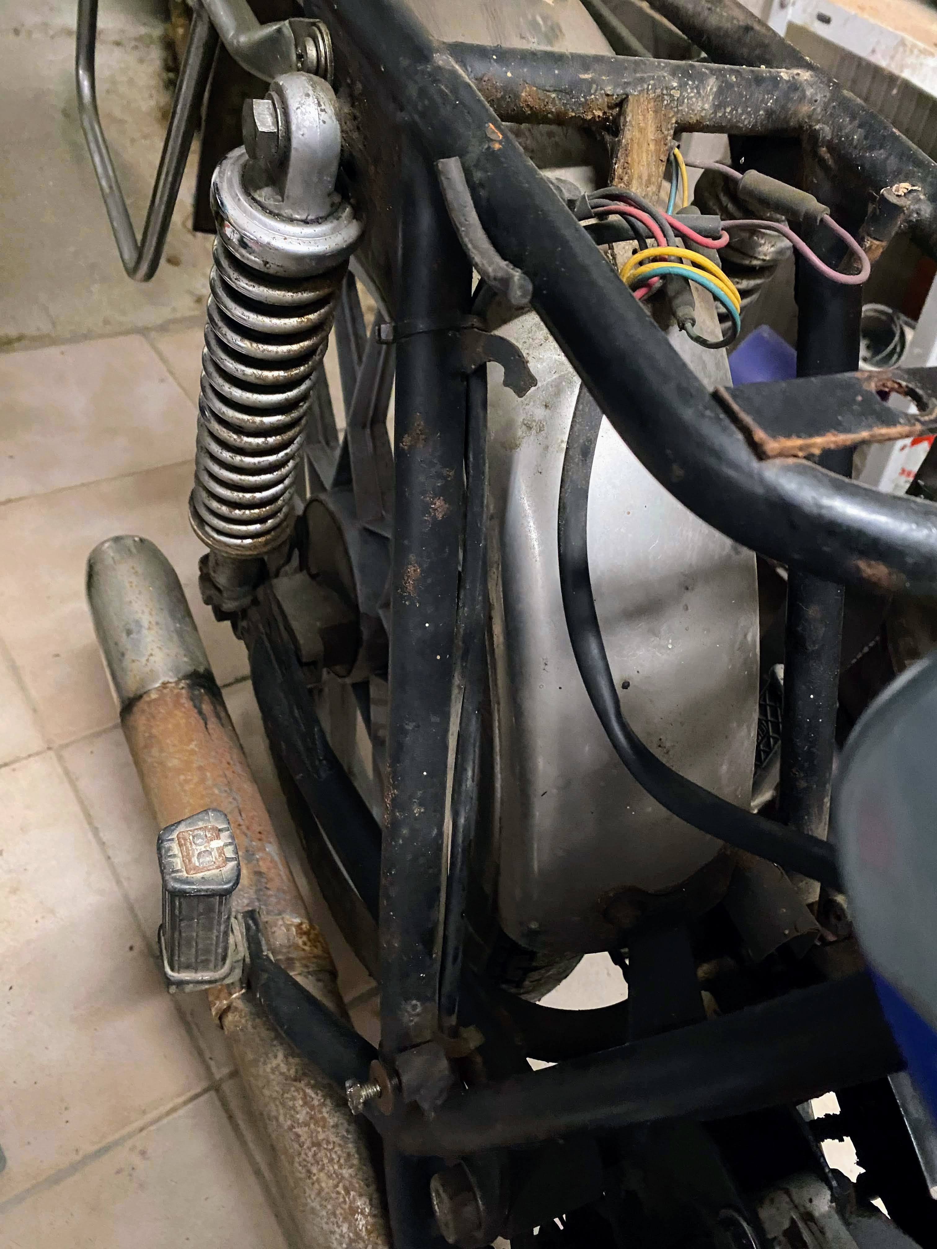

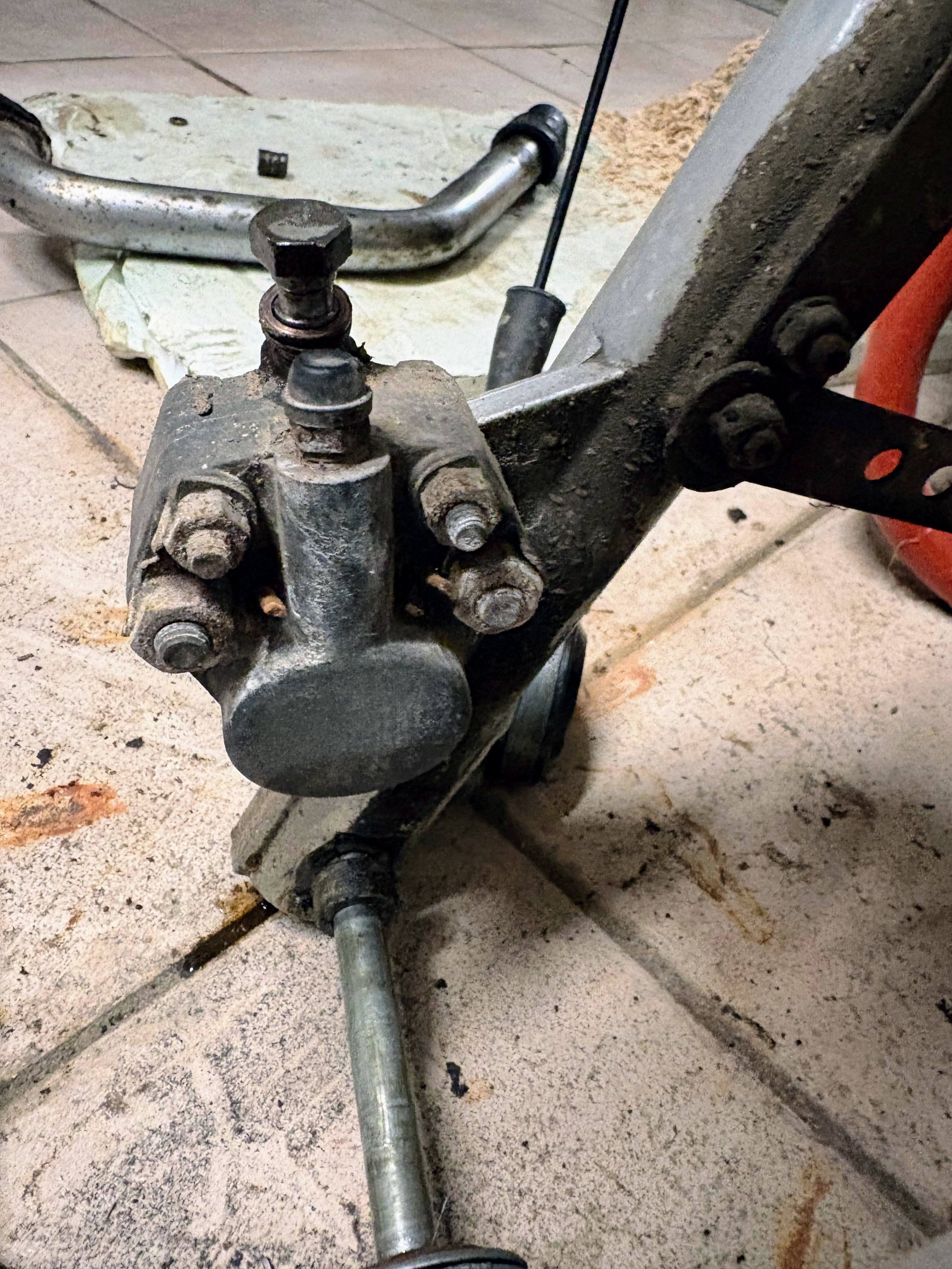

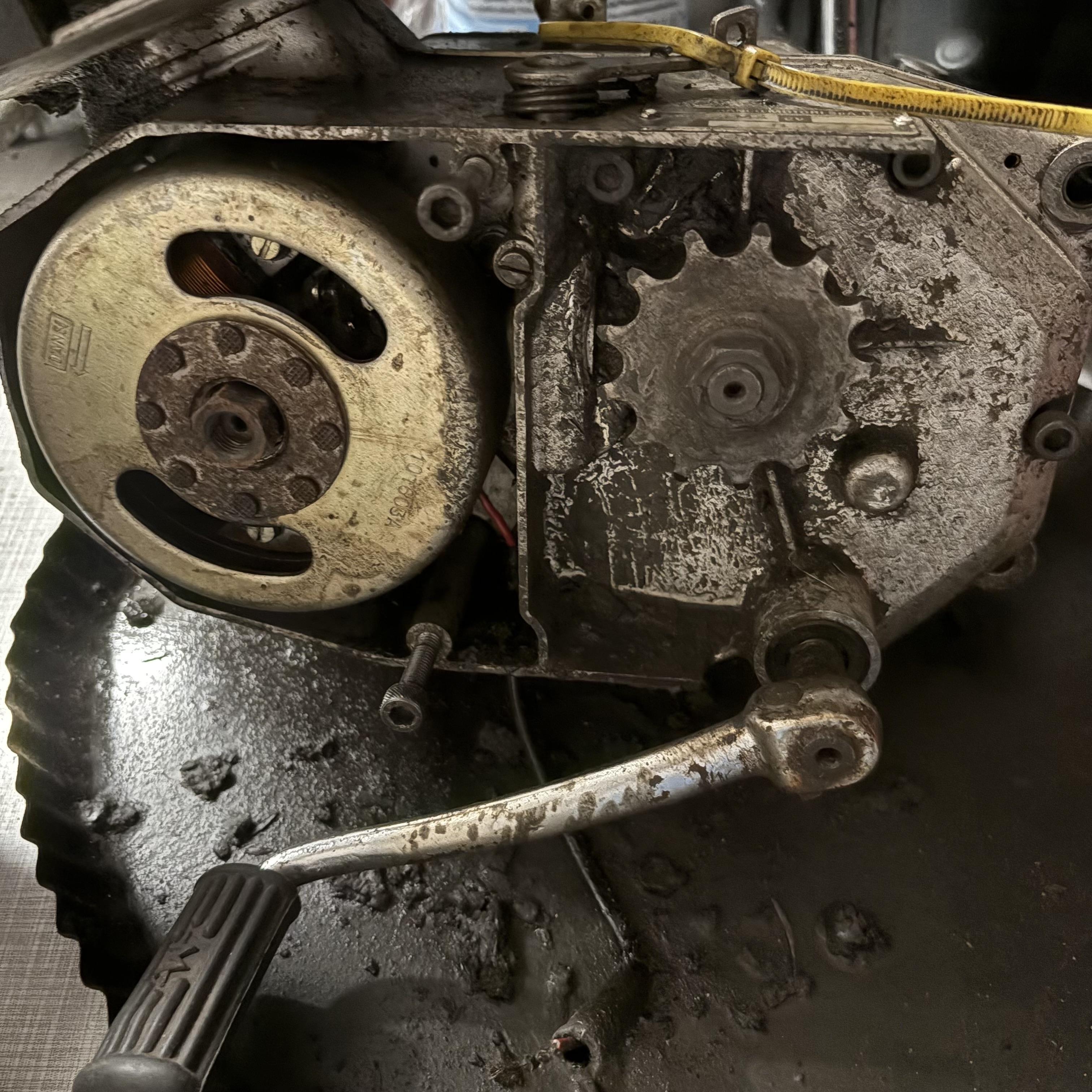

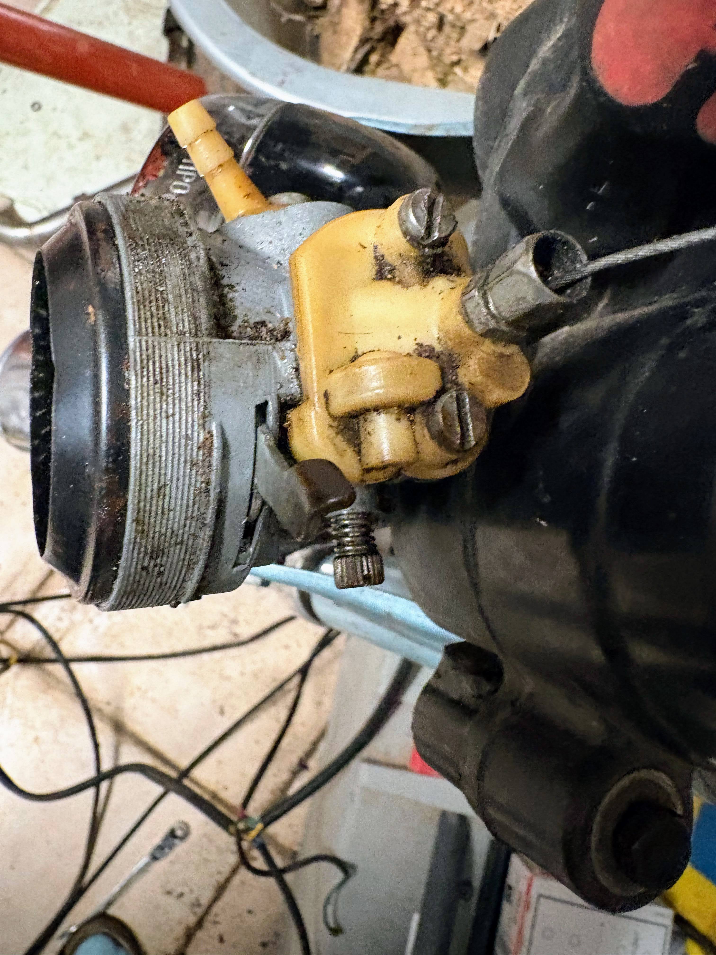

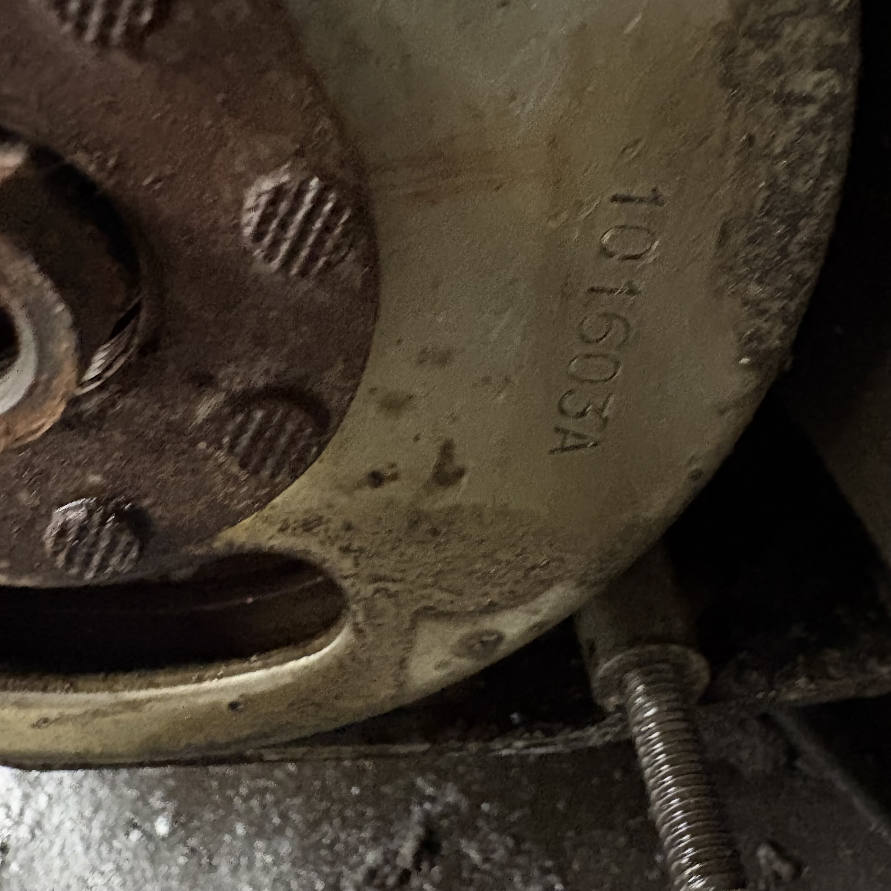

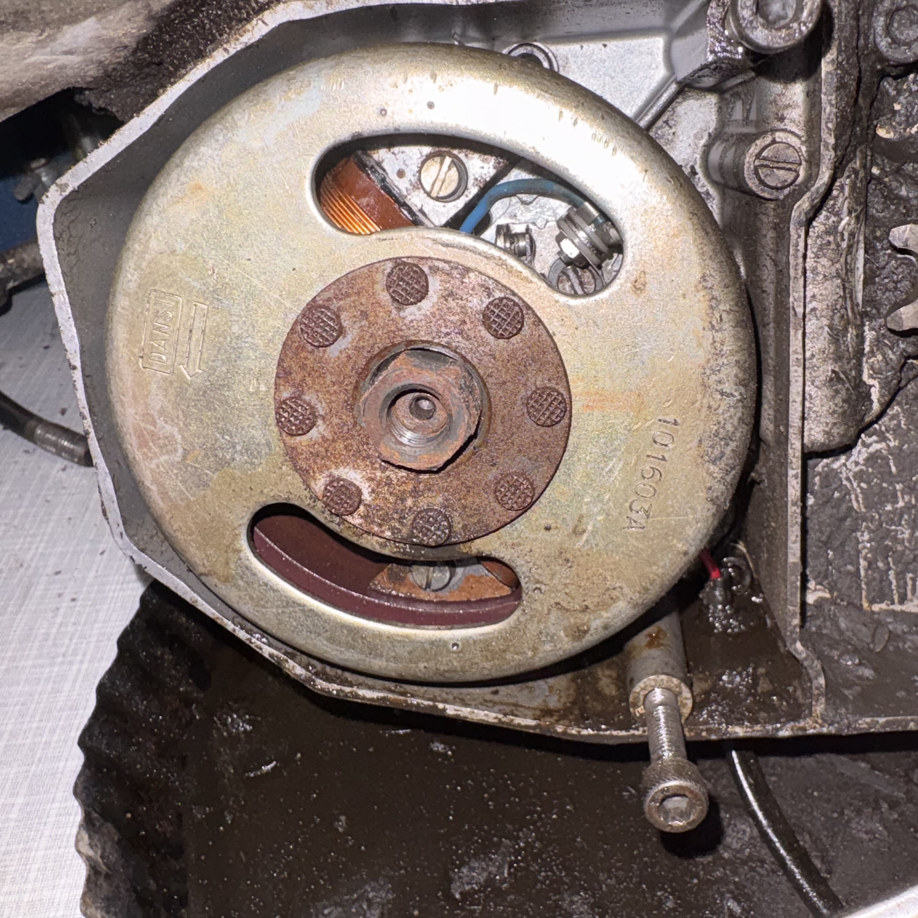

Ein Bild vom Generator (was das wichtigste an der Elektrik ist) fehlt!
Wenn ich zum Schrauber fahre, mache ich ein Bild
Die Bilder hab ich noch.
Kupplungshebel von tommaselli, fehlt mir auch.

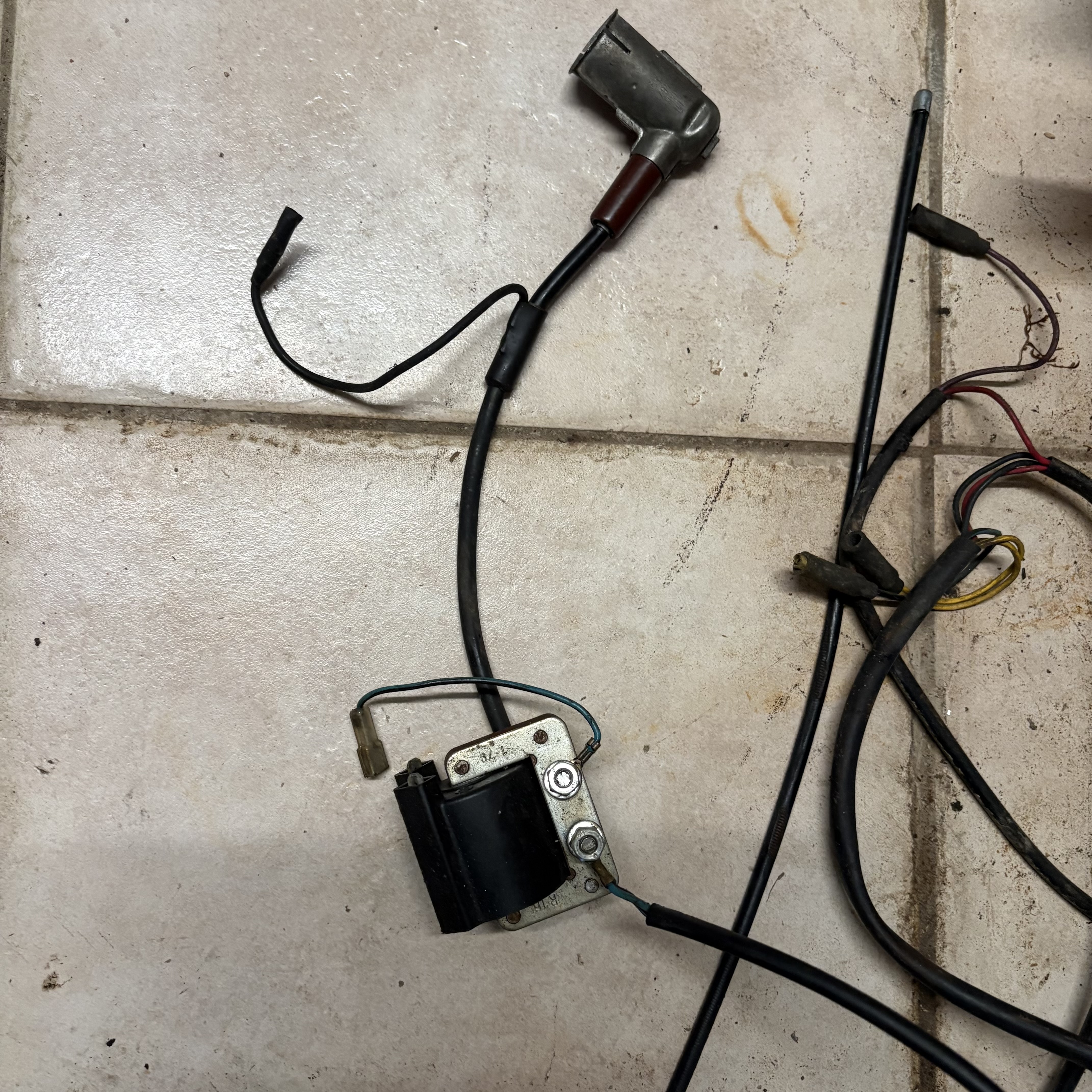

Wie von mir vermutet, handelt es sich um eine einfache kontaktgesteuerte Zündanlage von Dansi, welche ähnliche Leistungen wie damalige CEV Komponenen (welche ich schon nachgemessen und zeitgemäß optimiert habe) erzeugt.
Mit hoher Wahrscheinlichkeit kann man damit eine 12V 25 Watt Scheinwerferlampe betreiben und einen zusäzlichen kompakten LiFePO4 Akku für Bremslicht und Gleichstromhupe laden.
Der Hauptstromkreis nach der Lichtspule müsste dann so ähnlich aussehen und der Rest wäre recht einfach zu verdrahrten.
An vielen alten italienischen Mopeds aus dieser Zeit, muss man nichts an der werksseitig installierten Lichtspule ändern. Ist dieses Moped schon mit einem Bilux Scheinwerfer ausgerüstet, oder nur mit dauerabgeblendeter P26s Glühlampe?
