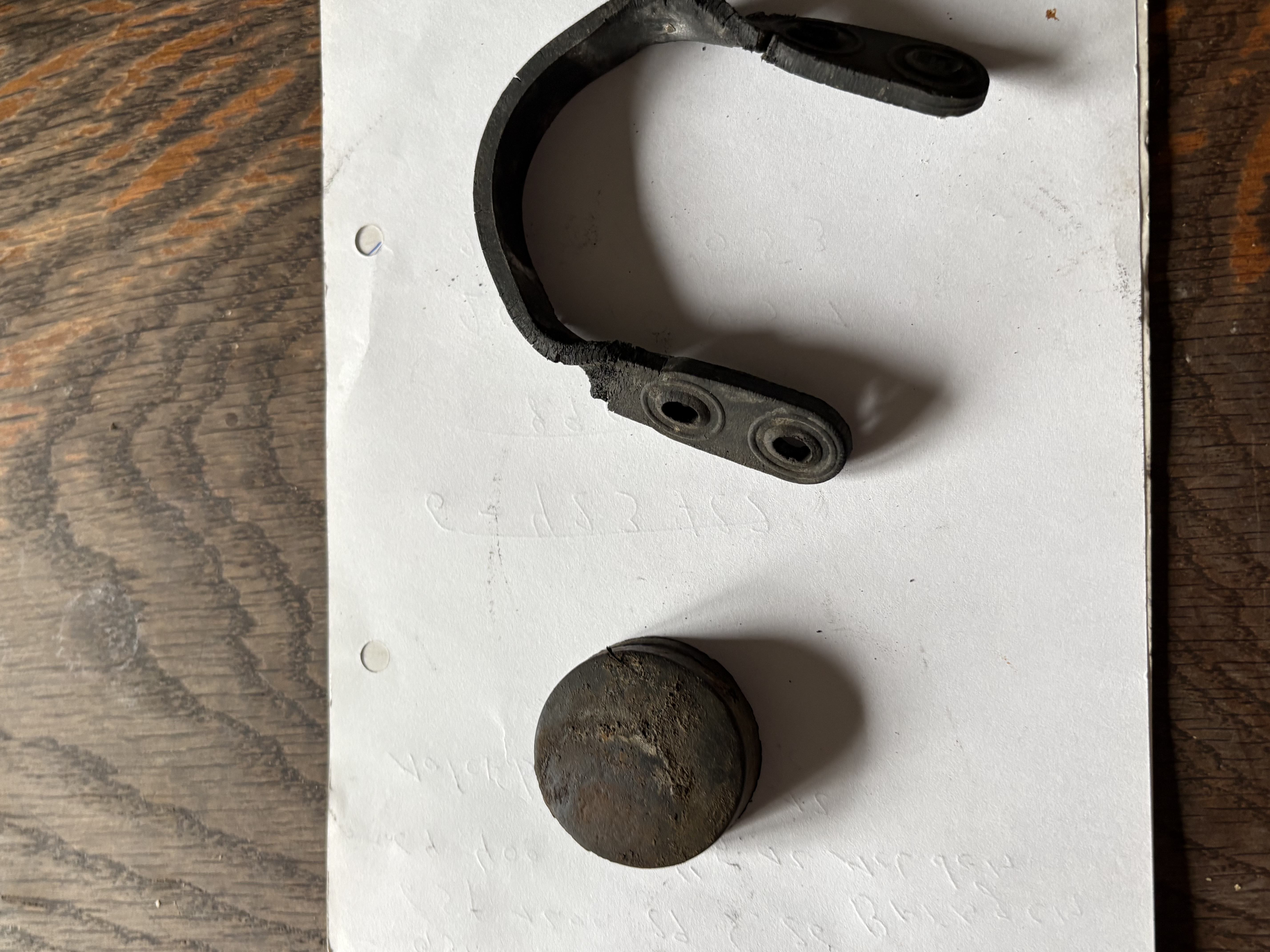

Gibt es Bilder von den benötigten Teilen?
Bilder kann ich morgen machen.
Heute bin ich leider nicht am Moped

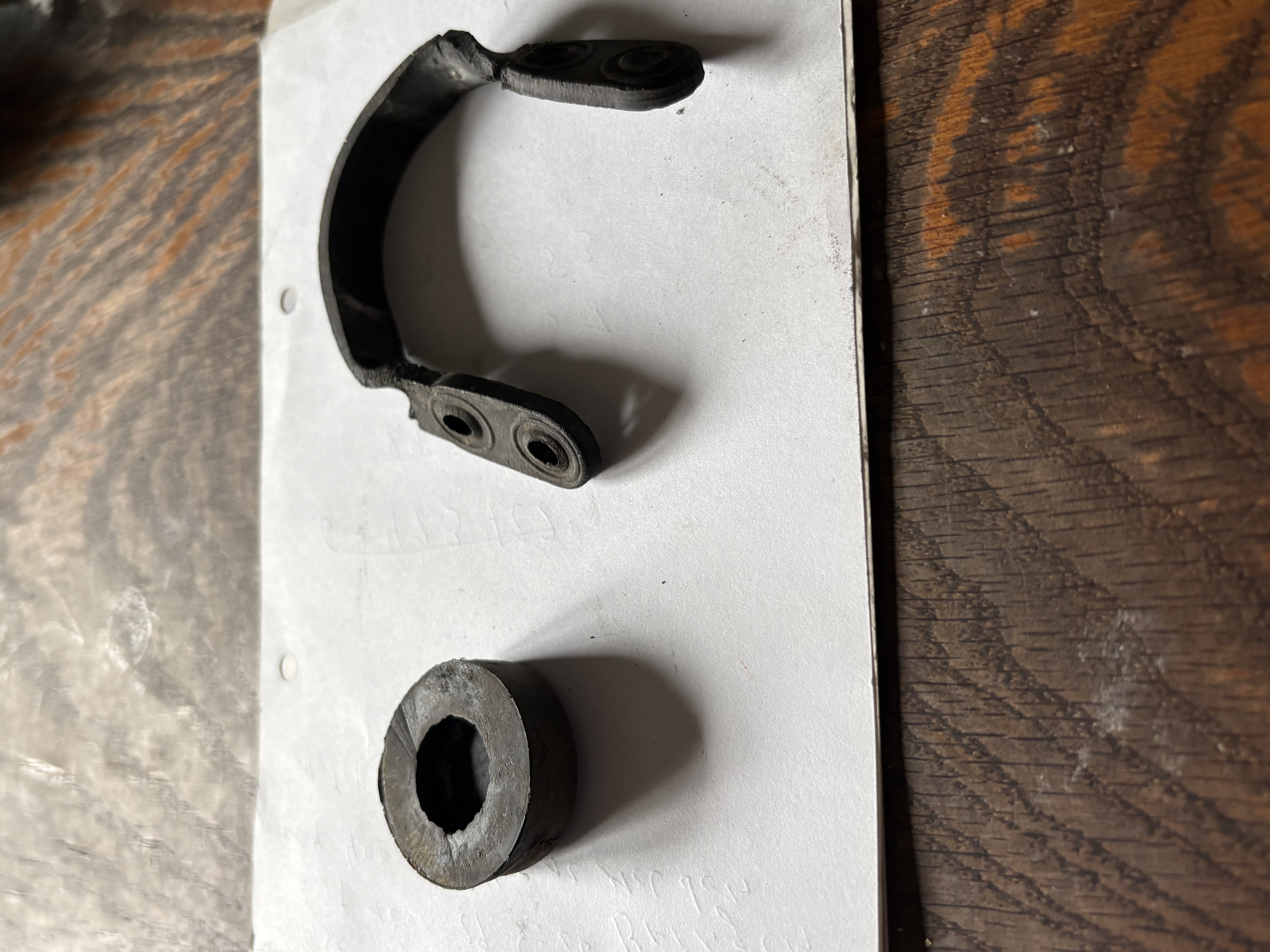

Hallo Matt,
hier die Bilder
Lg
Sonja

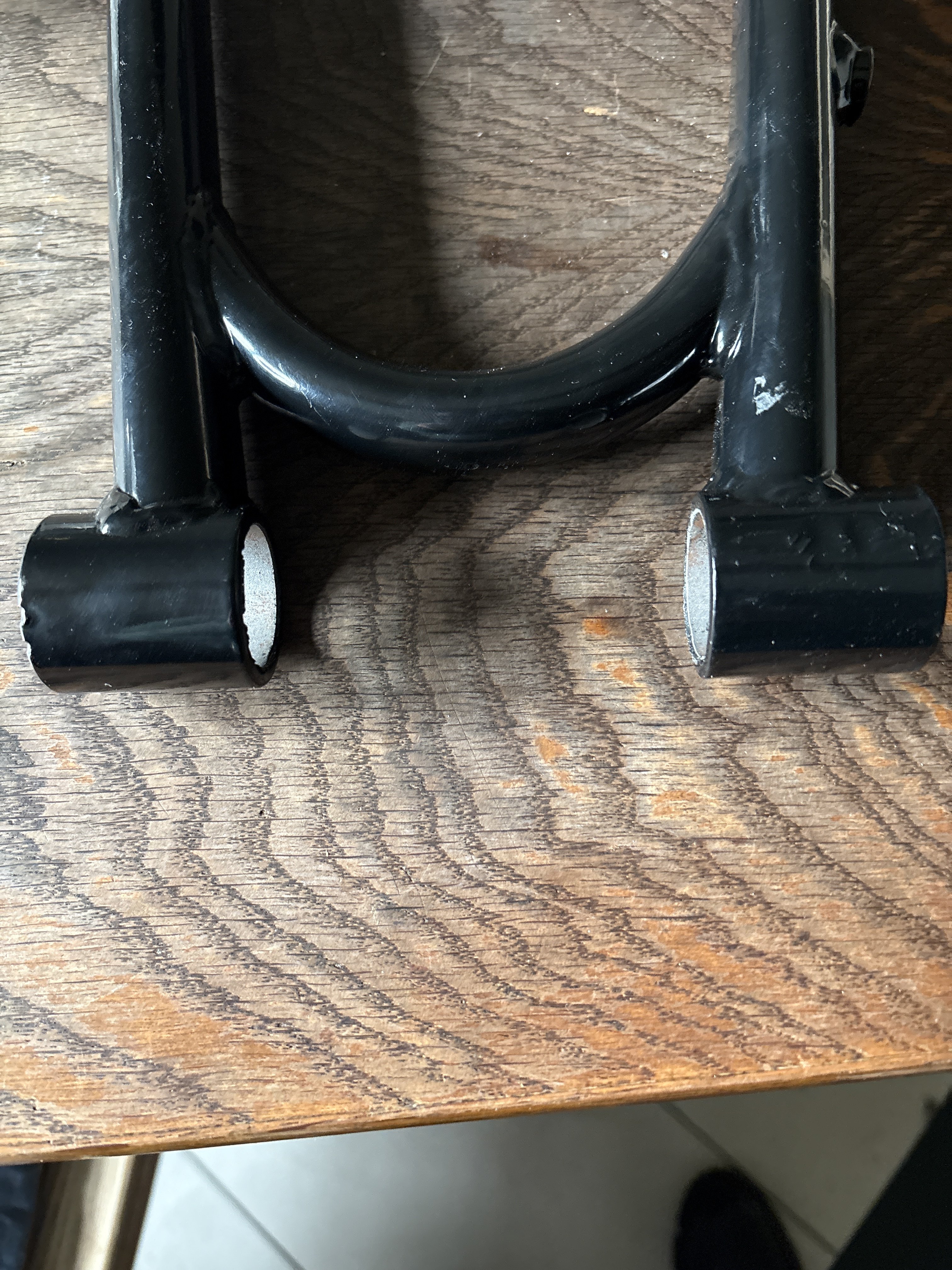

Sedimentblöcke für die Achse fehlen auch noch
Masse
Außen Durchmesser 26,5mm
Innen 14 mm
Lang 40-45 mm
Neu Pulverbeschichtung ist schon gemacht

Die Gummis für den Tank lassen sich drucken oder mit etwas Arbeit aus Gummistangenmaterial herstellen.

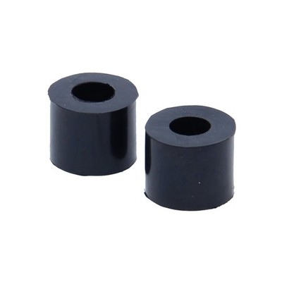

vielleicht hilft auch stöbern nach Tankgummis. Leider stehen die Maße eher selten dabei:
Schwingenlagerbuchse, da wäre es gut wenn du jemanden mit Drehbank hast, geht aus PU zu machen. Oder wieder stöbern, so was zum Beispiel:

Welchen Innen- und Außendurchmesser benötigst du für die Gummis.
Ich habe ursprünglich für die Rennmofas eine Schwingenlagerung mit Kunststoffgleitlager und entsprechenden Bolzen entworfen.
Funktioniert mittlerweile zuverlässig in vielen Fahrzeugen, sowohl für Rennen als auch für die Straße, und ist relativ günstig.
Ich gleiche das einmal mit deinen Maßen ab und melde mich.
Alternativ geht das auch mit Stangenmaterial und einer Buchse.

Vermesse bitte einmal die alten Teile.
Eventuell passen ja welche von anderen Mopeds.

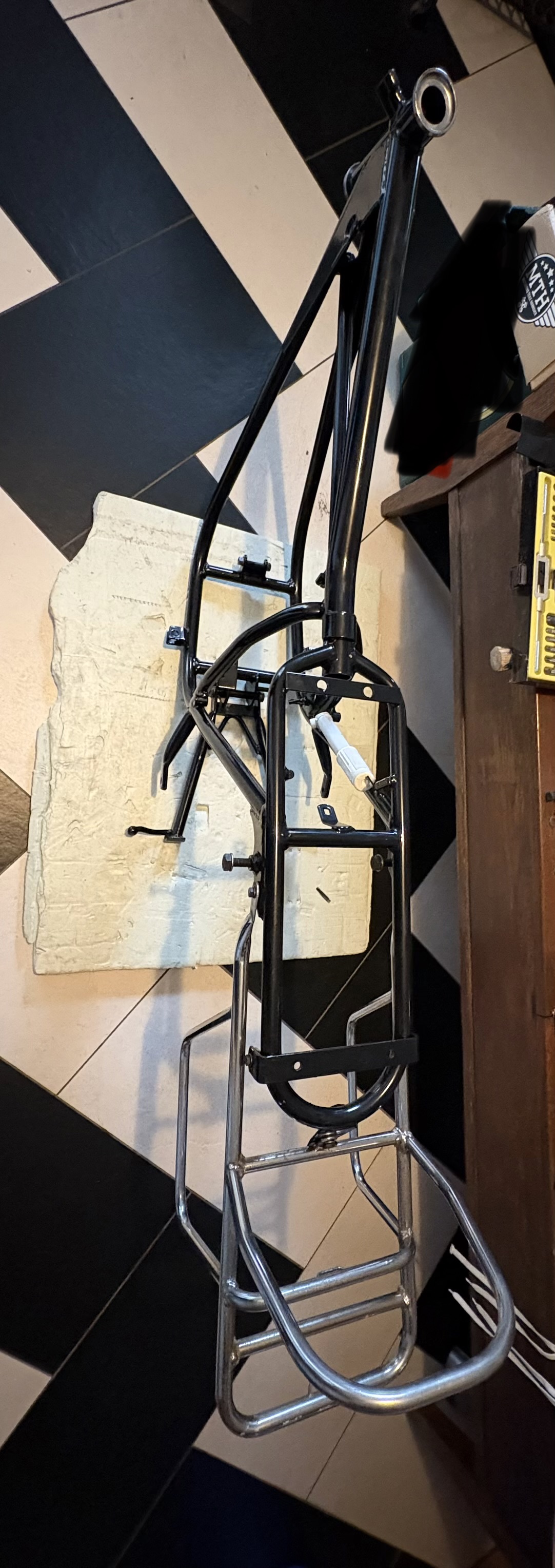

Heute habe ich den Gepäckträger ordentlich mit Alufolie poliert. Glänzt wie eine Speckschwarte und sieht mit dem Rahmen klasse aus
Hallo Matt,
Sieht so aus als ob Honda Teile passen.
Maße 190mm lang und 11-14 mm breit
Die Runden Durchmesser oben 39-40mm
Höhe 11 mm
Innen bis zum Loch 10 mm
Loch 18-19mm
Lg
Sonja

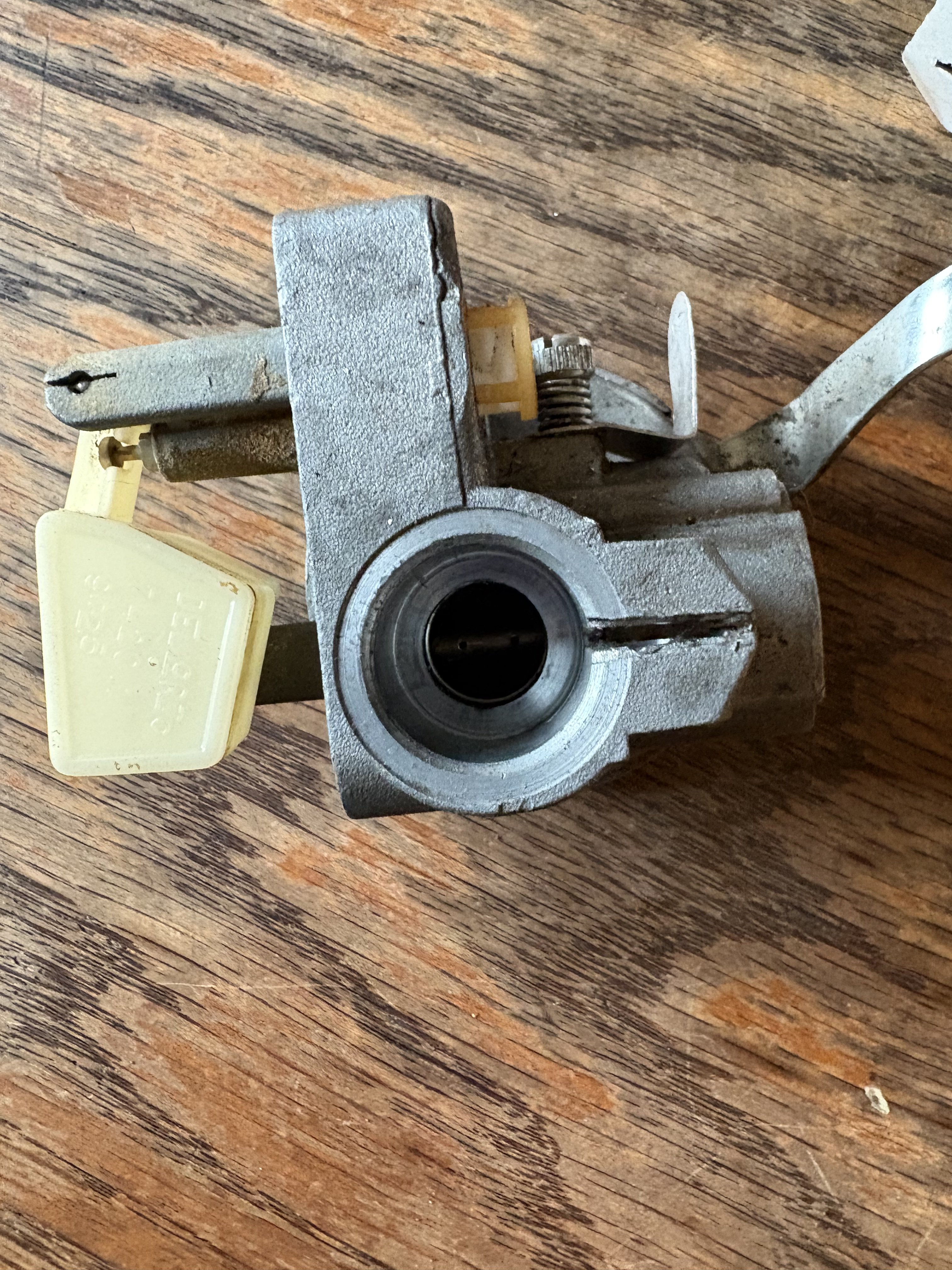

Wie nennt man den inneren Ring hier vom Vergaser? Ich komme nicht drauf?
