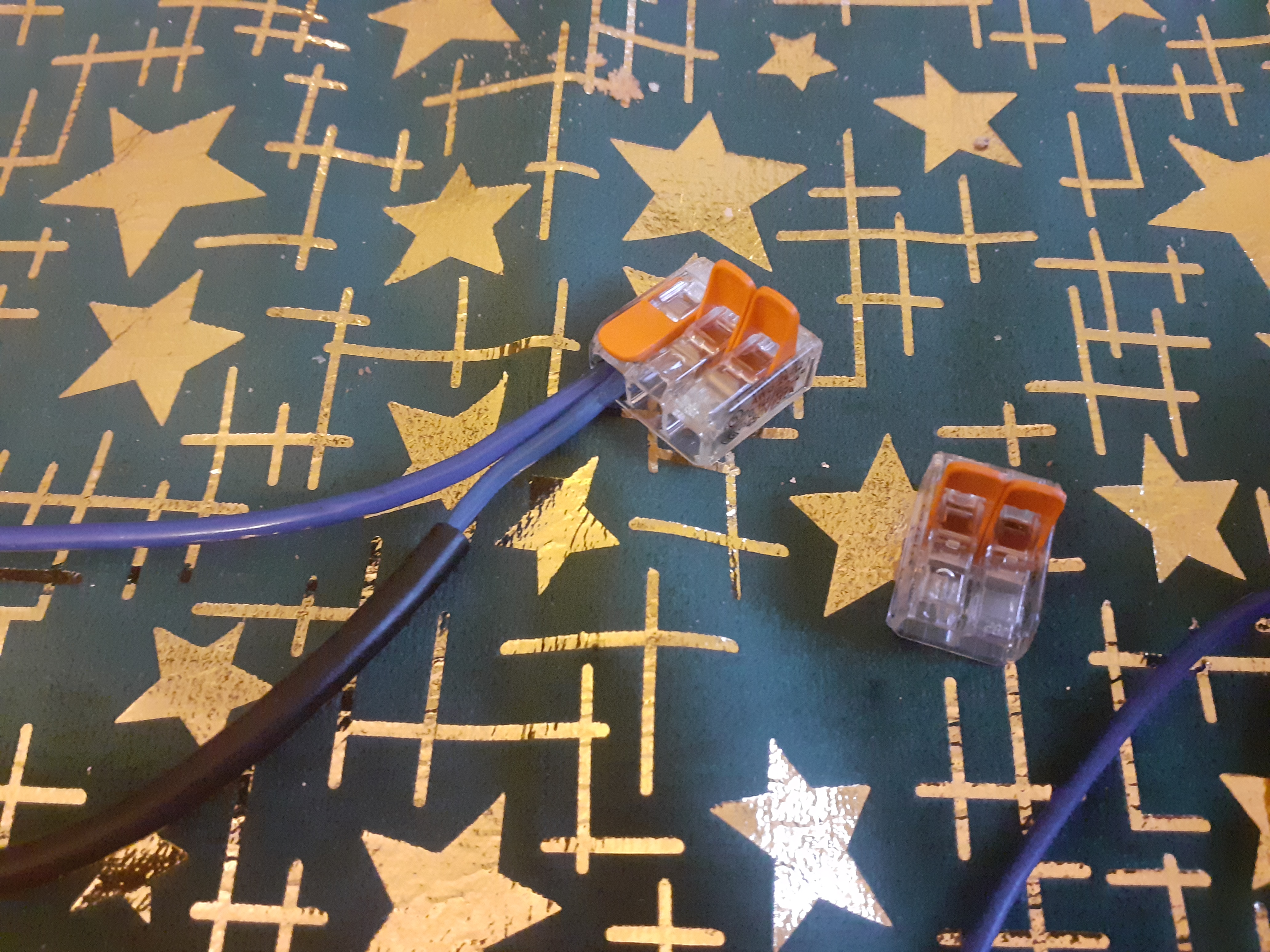

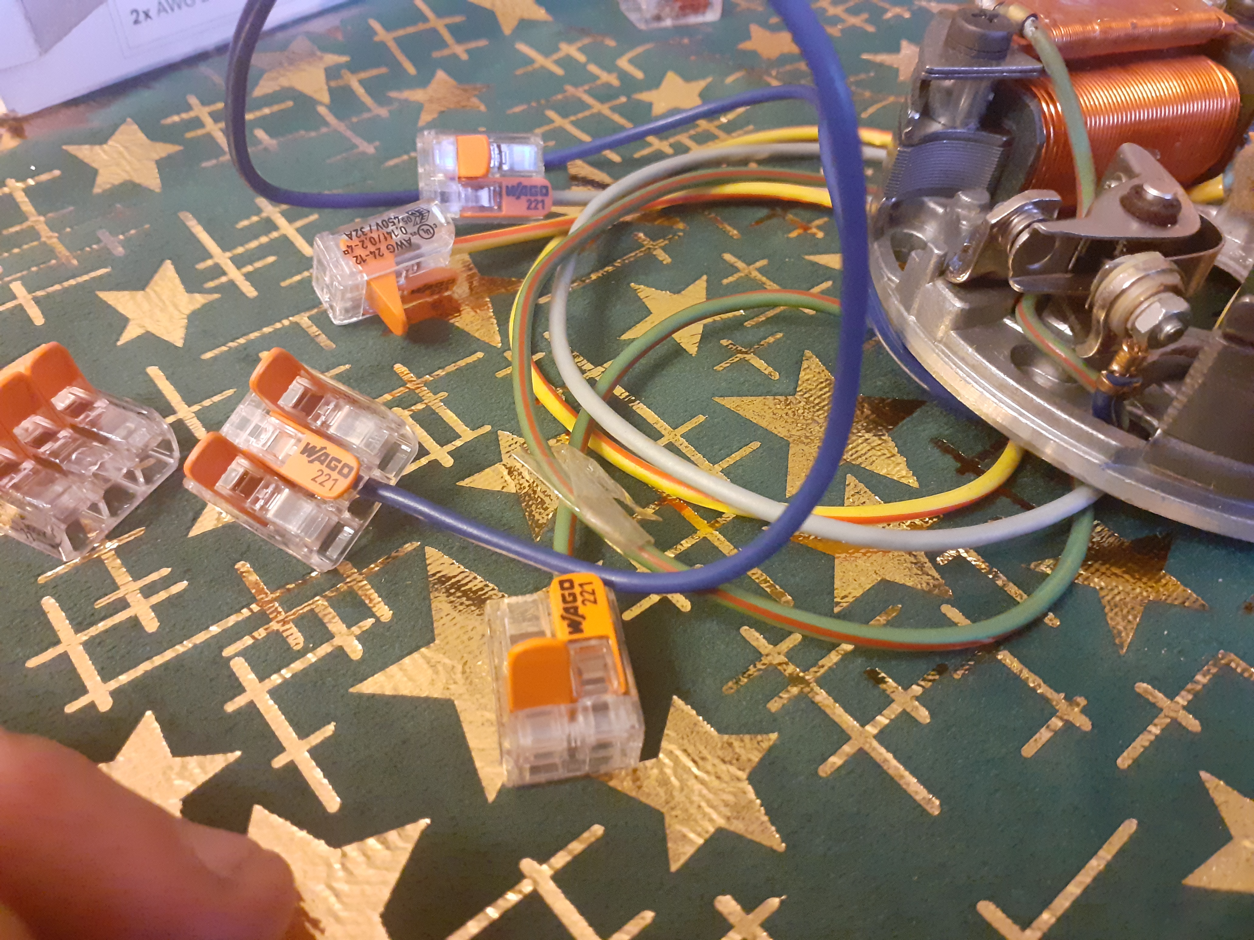

Auf dem Teilemarkt heute schöne Verbinder gefunden.

Einen Schrumpfschlauch über den Wago Verbinder bekommt man doch schnell runter ,vorsichtig einschneiden und abziehen. Besser Wago Gelbox,die ist so gut wie wasserdicht. Es geht mir um E wie einfach. Abisolieren reinstecken ,in Gelbox verpacken und fertig. Unterschiedliche Kabelquerschnitte ,alles in einem Verbinder auch möglich. Verbindung ist in der Box gut geschützt und mit einem Kabelverbinder am Fahrzeug gut anzubringen. Ich finde die Sache einfach, einfach gut. In geschützten Gehäusen,wie Tachogehäuse braucht man keine Gelboxen .
Kein Crimpen ,Löten ,Erwärmen und viele Stecker da zusammen friemeln nötig. Viele andere Verbindungen sind oftmals schlechter gegen Feuchtigkeit geschützt wie die Wago Sache.

hab mein SB auch mit den WAGO verkabelt.
Super einfach und verernünftig
Dann das ganze unter den Tank verlegt da keine Seitenverkleidung mehr ( dieser Lappen )
Dort is alles Spritzwasser geschützt .
