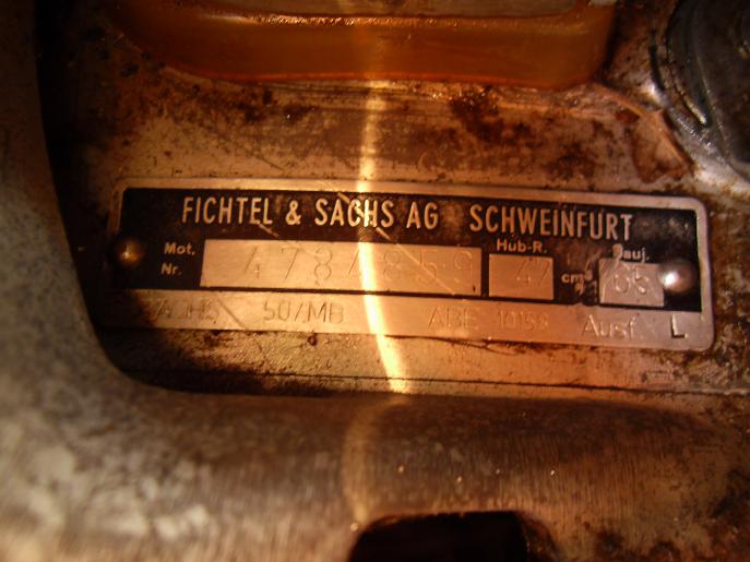

ich habe am Wochenende ein Hercules Moped von meinem Opa geschenkt bekommen.
Leider fehlt die Betriebserlaubnis und ich weiß auch nicht genau welches Modell es ist, da genau auf der Typenbezeichnung ein Farbklecks ist...ich glaube aber MK50...
Es sind auch keine Schlüssel mehr vorhanden, d.h. ich bekomme im Moment den Tank nicht auf...
Jetzt wollte ich hier mal die Spezialisten fragen, welches Modell es genau ist und welches Gemisch ich tanken muss und obvllt. jemand noch einen Tankdeckel mit Schlüssel besitzt.
Ich habe mal ein paar Bilder gemacht...

Hallo.
Das ist eine MK 50 mit 3 Gang Fußschaltung. Gemisch 1 zu 25. Zubehör gibts bei www.mopedparts.de
