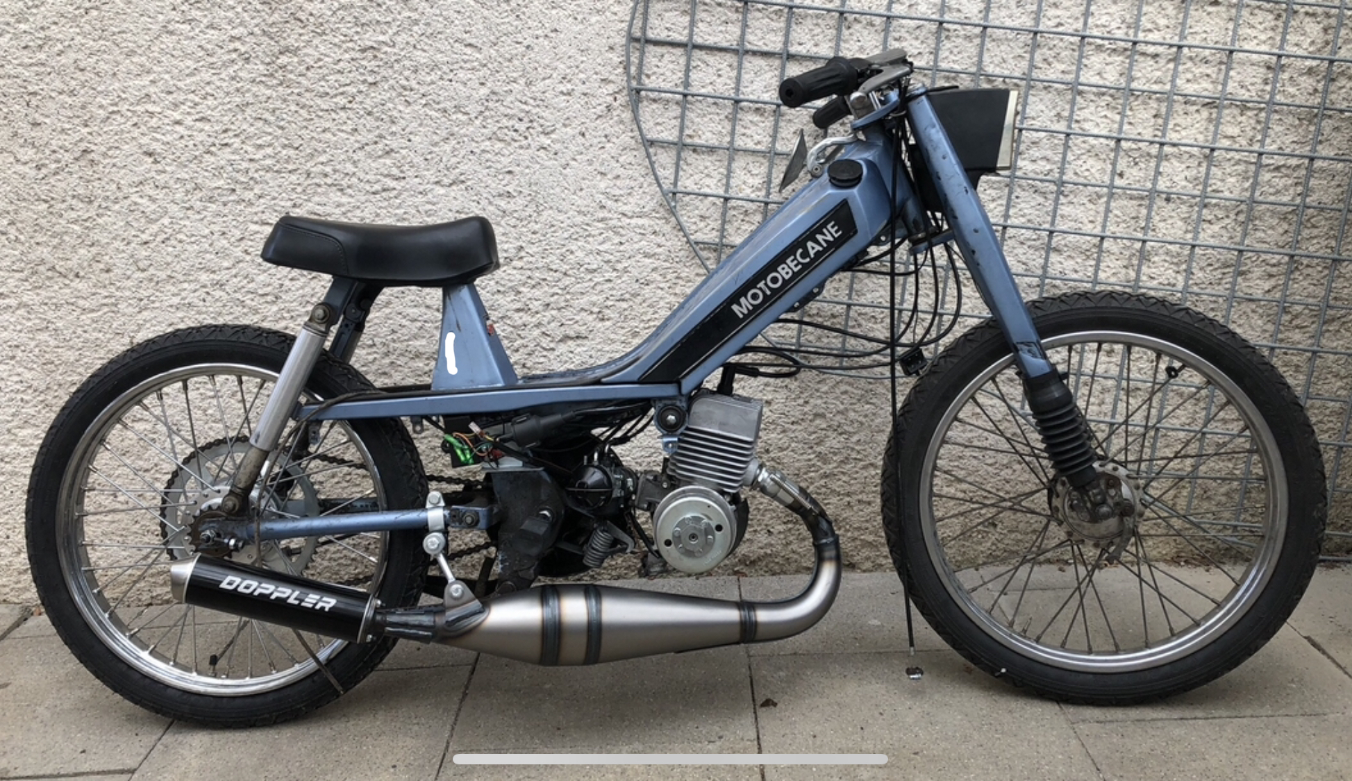

Ich würde so gerne wie früher so ein Moped tunen und habe Hobbymässig schon angefangen an die Karre zu basteln (siehe Bilder im Anhang vorher und nachher).
Geändert wurden paar optische Sachen. An dem Motor wurde ein andere Vergaser, Zylinderkit 50, Auspuff und Variomatik gebaut.
Mein Ziel ist aus dem Moped einen 50ccm mit 80-90kmh eingetragen zu bekommen, damit man legal mit der B196 fahren kann.

Hallo, schönes Projekt. Mit Sicherheit will der TÜV aber auch einen Nachweis, dass die Bremsen dafür reichen. Bei den Trommeln würde ich dies bezweifeln. Bei Kreidler Florett GT ging es damals noch mit 116 mm Bremsnaben. Viele Grüße

Ich sehe ebenfalls die Bremsen als den kritischen Faktor an.
Hier musst du den Nachweis erbringen, das die verbauten Teile aus einem Fahrzeug mit mindestens dem gleichen zulässigen Gesamtgewicht und der gleichen Höchstgeschwindigkeit stammen.
Die Leistung ist dabei nicht relevant.
Aus meiner Erfahrung empfehle ich dir mir dem örtlichen Sachverständigen VOR Beginn der Umbauarbeiten Kontakt aufzunehmen.
Zudem solltest du alle Dokumente sammeln.
Für eine Abnahme nach §21 brauchst du im Regelfall auch eine Leistungs- und Geräuschmessung.

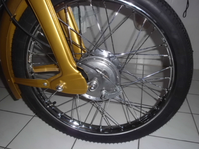

als beispiel nur mal eine bergsteiger m50 mit m80 bremsen am foto.

Hallo Markus, die Bremse hätte ich damals gewünscht an der Bergi vom Freund. Bekam man kaum zum stehen das Teil🫣
Gruß Marc
hallo marc!
von diesen bremsen an ner bergi gibts weltweit 9 stück von mir.
3 an meinen, 2 in schweden, 2 in holland, 1 in österreich,
1 weitere in deutschland.
bei uns sind diese bergi räder mit grosser bremse, neuen speichen
und neuen felgen zu teuer!
viele beschäftigen sich mit illegalem v-max tuning.
und genau das bringe ich zuverlässig zum stillstand.......
