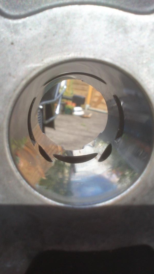

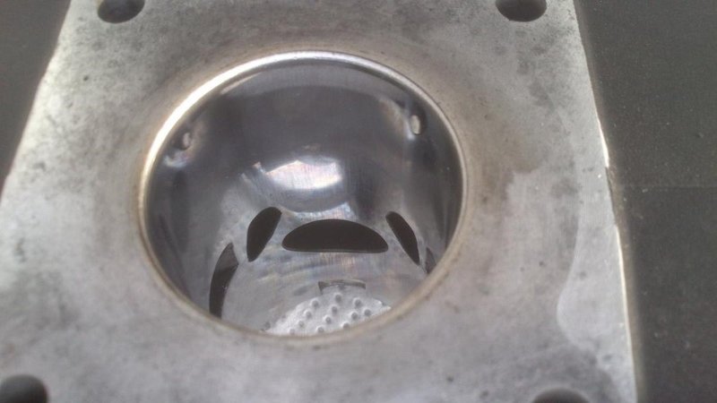

Habe heute auch meinen Zylinder runter gehabt bei der KX-5 und dabei folgendes gesehen.
Ebenfalls einen Auswaschung mit spürbarer Kante (Auslassseitig).
An der matten Stelle gut zu erkennen.
Nun meine Frage.. wie passiert so was, und wie lange kann man damit so noch fahren?
Kompression ist auf jeden Fall satt da, auch habe ich kein Leistungsverlust ect.
Hatte den Zylinder runter, weil es ab und an so "hell" klingelt. (Kolbenring?)
Kurbelwelle dreht leicht, kein Höhenspiel am Pleuel.

Hier noch ein Bild vom Zylinder.
Die Lauffläche ist bis auf die Auswaschung blank, glatt und Riefenfrei.

Hallo Stefan,
nat. ist das nicht schön und optimal. Laufen tun sie so trotzdem noch. Wenn du Leistung hast und vom Zylinder keien Geräusche kommen... fahr halt damit. Besser wäre nat. einer der noch gut ist oder auch neu. Ist halt nicht so einfach einen zu bekommen. Ich würde ihn fahren bis er nicht mehr geht....

Ein beschichteter Zylinder verschleißt selbstverständlich auch. Wenn die Beschichtung erst mal ausgewaschen ist sogar schneller... Der Verschleiß am OT nach vorne u. hinten resultiert aus der Kippbewegung des Kolbens auf OT, wenn er dann wieder nach unten fährt. Ist logisch und verständlich.
