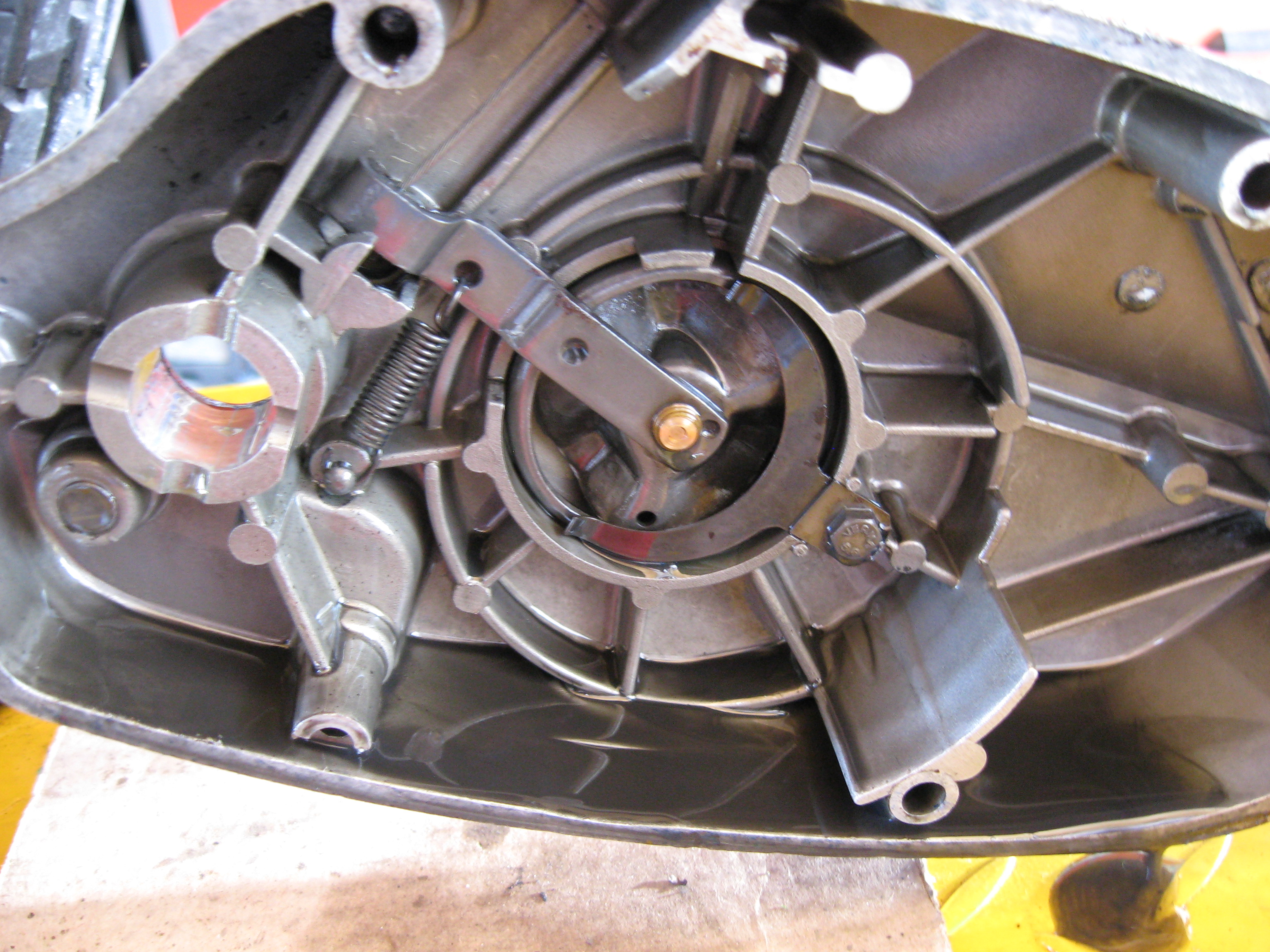

Hallo ,habe ein Problem mit meiner Kupplung meines Mokicks´, es ist ein Ckf Motor verbaut,hab Bilder von dem Übel gemacht.
Hoffe mir kann jemand eine Antwort geben für das Problem.
Gruß Helme<br /><br />-- 22.04.2014 21:35 --<br /><br />Das Teil lag einfach so in dem Motor drin,nachdem ich den Deckel entfernt habe . ist es von dem Druckstift der Kupplung,
oder wo soll das Teil hingehören
Gruß Helme

Das Problem hat sich erledigt.
Gruß Helme
Hallo Mopedikürer, der Druckstift lag unten in der Kupplung als ich den Deckel abgenommen habe,hab herausgefunden das da zuerst der Messing und dann der Stahlstift hinein gehört,da hat woll mein Vorgänger was falsch gemacht.
