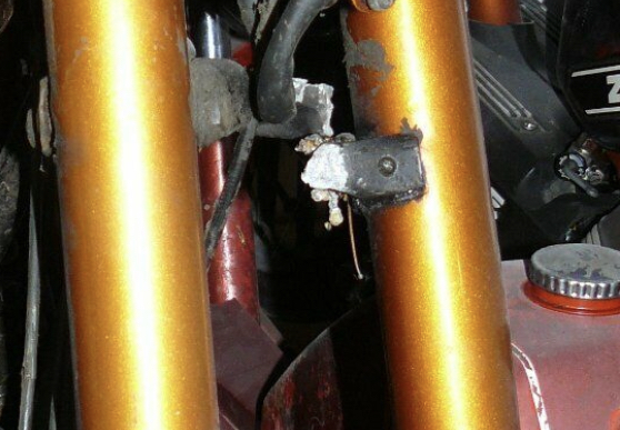

Nun meine Frage:Die KTM die ich kaufen will kostet nur 300€!Aber die Gabelbrücke ist gebrochen und ich hab keine Ahnung wie ich sie ersetzen oder reparieren soll...Außerdem fehlt der Vergaser und die Papiere.Der Rest ist ganz okay...Welche Vergaser von Bing oder Mikuni kann ich verwenden?Wie krieg ich neue Papiere?Danke für die Antworten und noch einen schönen Mittag^^

Danke!Soll ich einfach über E-mail anschreiben?Wo genau den?Ist E-bay ne gute Quelle?Kann ich auch ne andere Gabel verwenden?Vielleicht kann ich sie auf der Arbeit von Vater schweißen lassen,die können dort Alu schweißen<br /><br />-- 10.08.2020 13:25 --<br /><br />Könnte ich den Vergaser verwenden?

Die Gagelbrüche zu schweißen ist keine so gute Idee, die wird sich warscheinlich verziehen. Wenn das aber nichts kostet, kann man es auf einen Versuch ankommen lassen.
Bestimmt passt auch eine andere Gabel, aber welche weiß ich nicht. Da musst du erst einmal recherieren. Wie dick ist deine Gabel, wie lang, welches Moped hat ähnliche Brücken ectr.?

Mach mal ein Foto der Gabelbrücke, eventuell habe ich eine für dich.

Danke.Mir gefällts hier! Hier ist ein Foto.Mein Alter arbeitet bei Continental/Teves.Dort könnten die das gratis schweißen...
Auf dem Foto ist nicht viel zu erkennen (außer dass die Gabelbrücke Schrott ist und keinesfalls geschweißt werden sollte), in eingebautem Zustand sehen die Teile gleich aus.
Meine Gabelbrücke ist für Standrohrdurchmesser 28 mm, der Abstand der Rohre beträgt 145 mm. Guck mal, ob die die Maße an deinem Mofa nachvollziehen kannst.
