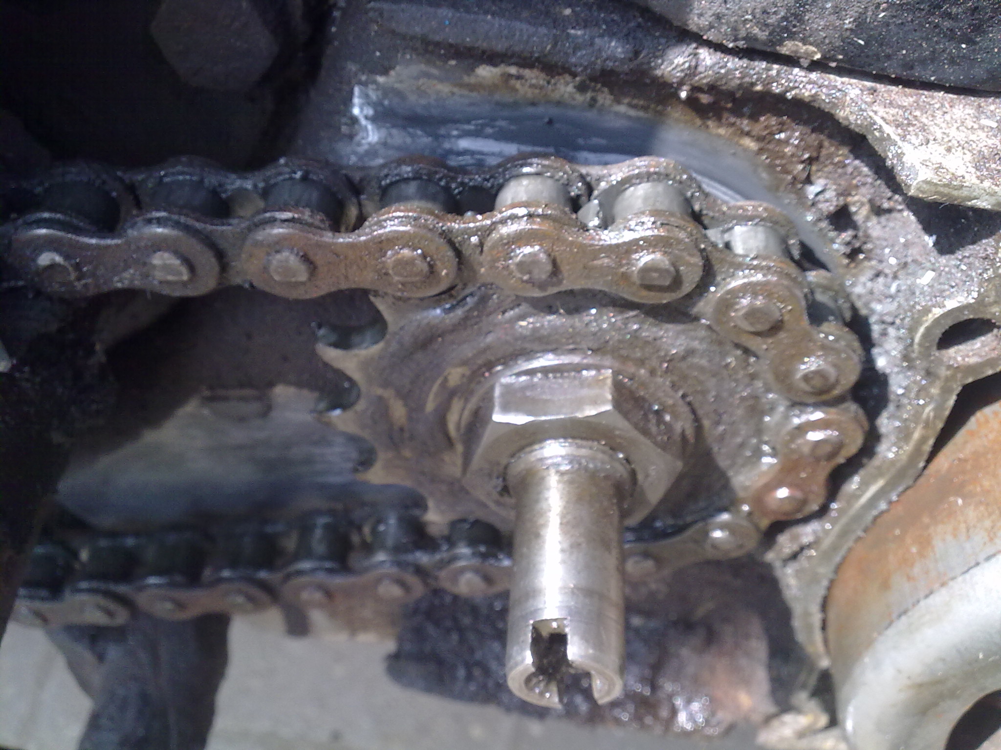

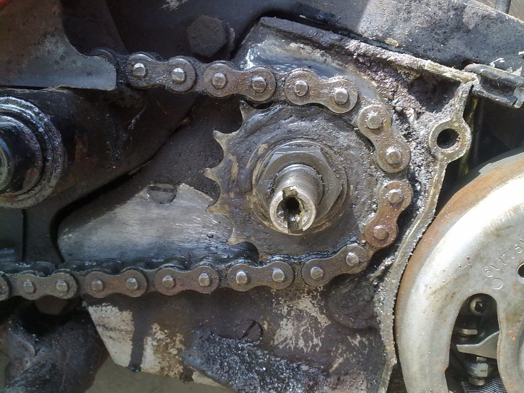

weißt du wie das vordere Ritzel bei dir gesichert ist? bzw. kannst du mal ein Foto davon machen? Im Internet finde ich einfach rein garnichts dazu und weiß auch nicht so recht wie ich fortfahren soll
Moped steht momentan bei meinem Opa, wenn ich das nächste mal da bin kann ich gern ein Foto machen :)
Sprüh den Vergaser mal bei laufendem Motor mit Star Pilot oderso ein, wenn sie hochdreht zieht der irgendwo Falschluft, bei mir wars außerdem so, dass der choke defekt war.
das mit dem Vergaser werde ich mal testen aber das dürfte soweit ok sein. Problem ist nur dieses sch**** Ritzel welches sich immer von selbst abdreht. und wenn ich nen Plan hätte was da fehlt könnte ich danach gezielter suchen. Wenn bei dir da auch nichts ist muss wohl schraubensicherung her. aber eigentlich gefällt mir die idee nicht..
Hier die Bilder vom Ritzel
Ich hoffe die helfen dir weiter
So habe jetzt wieder etwas Zeit zum schrauben. Leider ist die Achaufnahme meiner Gabel gebrochen. Vorderrad lässt sich zwar problemlos montieren habe aber keine Lust iwann bei Fahrt mein Vorderrad zu verlieren. Weiß jemand wo ich ggbfalls den unteren Teil der Gabel herbekommen, bzw. komplette Gabeln welche ich einbauen kann? Kenne mich nicht aus ob es da Standards gibt. Jedenfalls ist alles andere vorerst zweitrangig und die Gabel muss repariert werden. Ritzel ist jetzt soweit fest. Bremsbeläge muss ich noch bestellen die vorne waren durch.
