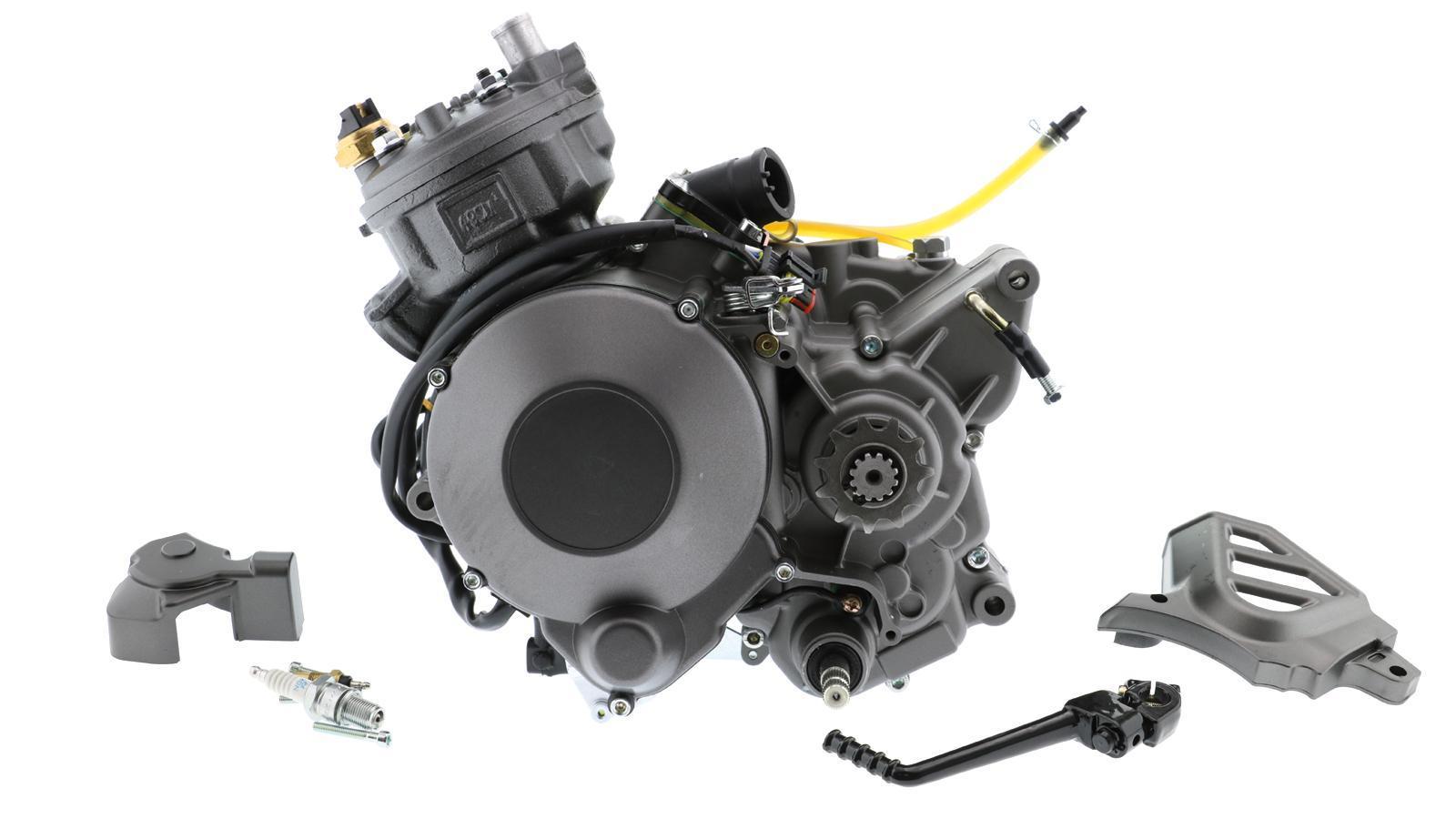

Nachdem ich mir am 1.2. meine cpi gekauft habe und mir durch einen totalschaden einen neuen Motor zulegen musste wollte ich nun fragen ob ihr ideen habt wie ich den krümmer montieren kann, denn am alten Motor konnte man den Krümmer direkt an den Motor schrauben nun aber bei dem neuen geht das nur mit 2 federn.

Hi Max,
Was für einen Motor hast du denn verbaut?
Ist das wieder einer von CPI?
Hi Matt
Nein ist ein Am6 replika
2 U-Scheiben an den Krümmer schweißen lassen und dann Federn ein hängen...
Ich vermute allerdings, das der alte Krümmer einen Schraubflansch hat.
Das müßte dann noch umgebaut werden.
