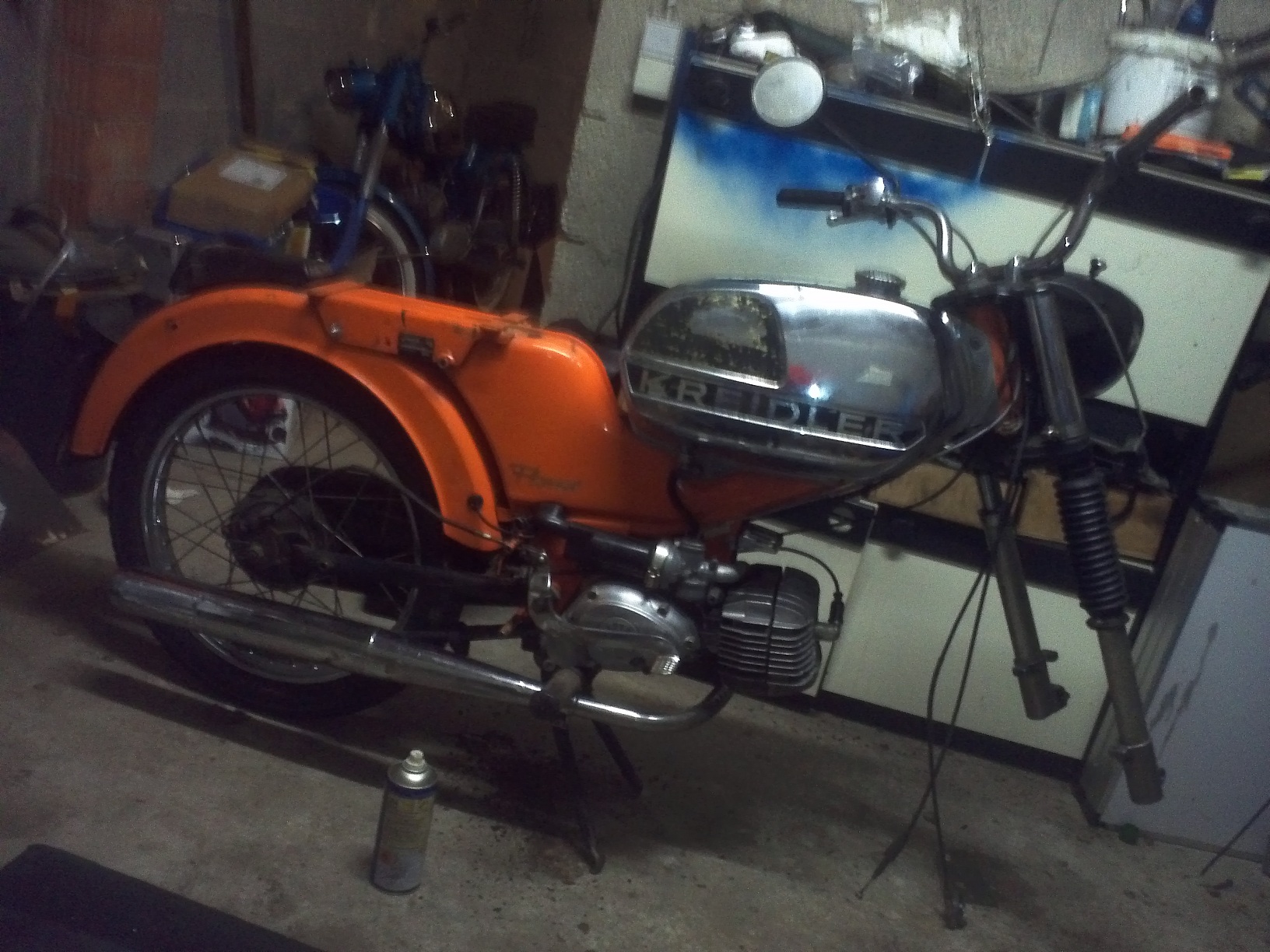

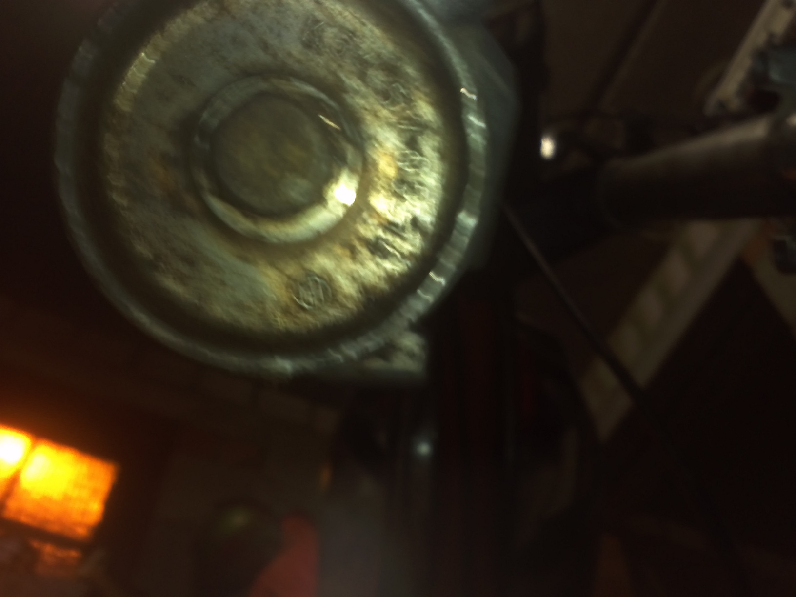

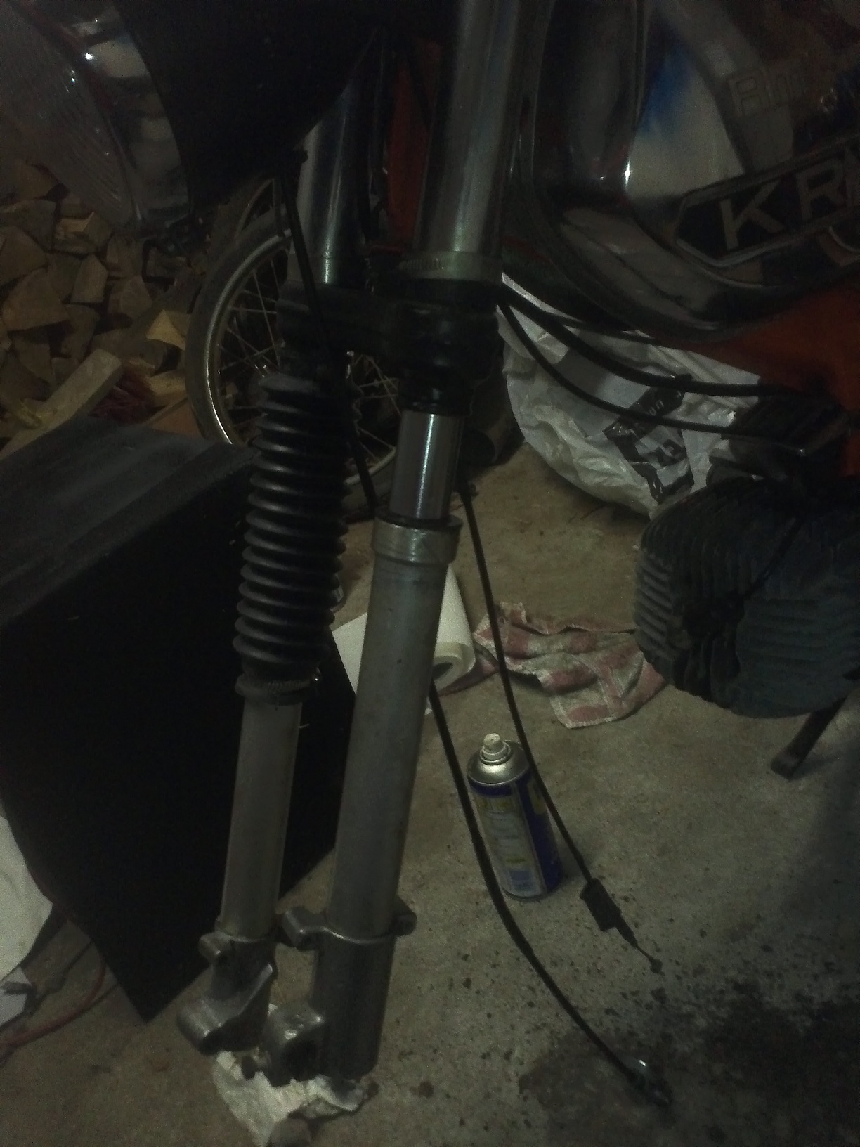

habe gestern ne kreidler Florett RM bj 76geschenkt bekommen!! hab mich heute mal dran gemacht und geschaut was alles so defekt ist eig. habe ich nur eins festegestellt und dass ist : die vordergabel war eingefedert und fest !! so nun habe ich das rad ausgebaut und schutzblech abgemacht und schwub kam schon die rechte seite der gabel runter und ging wieder einwandfrei doch die andere seite sizt eingefedert fest habs schon probiert mit wd40 einzusprühen, leicht drauf geklopft und gezogen und und und doch es tut sich nichts was kann dass sein bzw wie löse ich dieses problem ?
hoffe mir kann jem. helfen und schonmal danke im voraus
gruss fabian

normal haste bei ner Kreidler ne `moderne` Ölgedämpfte Gabel
Das heist in der Gabel befindet sich ne Feder die die Gabel wieder auseinanderdrückt.
Solltest mal schauen ob die noch drin sind, ob die Tauchtrohre grade sind,
Ob die Gabeldichtringe evtl. schleifen, ob überhaupt Öl in der Gabel ist.
ne war kein tropfen mehr drin aber danke hat sich erledigt hab ne andere gabel besorgt :)<br /><br />-- 22.01.2012 12:38 --<br /><br />ne war kein tropfen mehr drin aber danke hat sich erledigt hab ne andere gabel besorgt :)
