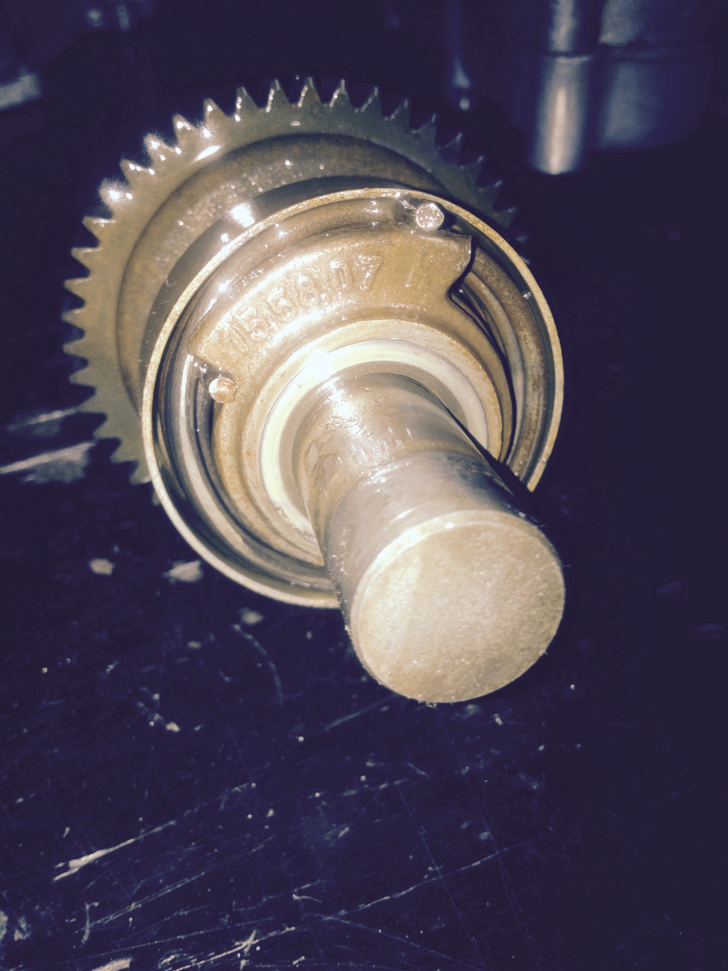

Ist das so richtig oder ist da die Feder Versprungen?

Das ist falsch. Die äußere Biegung gehört weiter nach rechts davor. Die muss nacher in das dafür vorgesehene Loch greifen. Dann etwas verdrehen das ganze und richtig draufschieben. Schleppfeder muss auch wieder in die Bahn rein. Ist fummel Arbeit.
