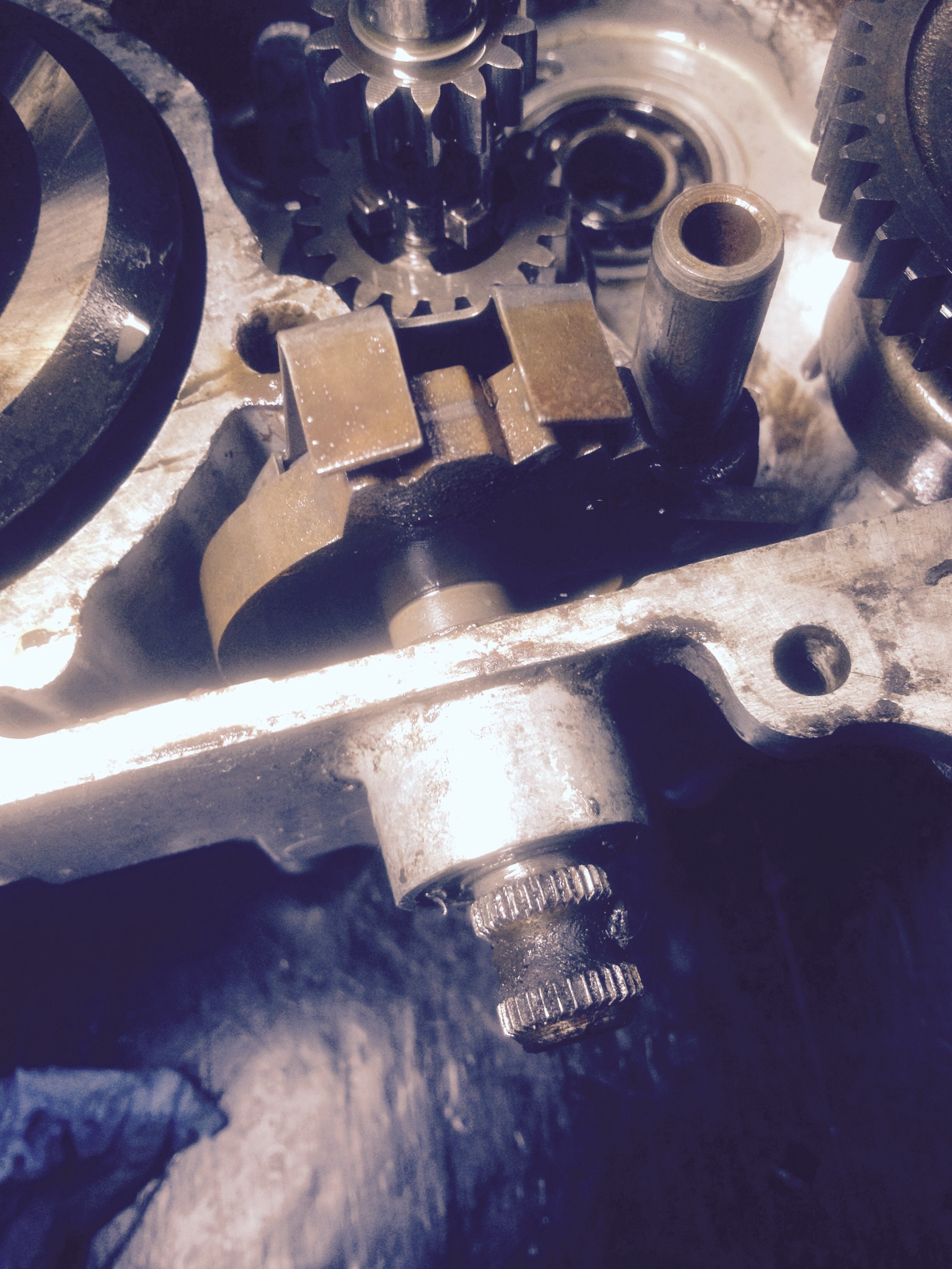

Wie bekomme ich die Schaltwelle raus ? Motor ist geöffnet. Muss den sinnerring wechseln . Muss der schaltautomat ausgebaut werden ? Wenn ja wie ? Bild habe ich im Anhang.

Wenn ich auf den link gehe ist da nur die Startseite von den. Und auf der Seite von den hab ich das nicht gefunden :/
Startseite>Litaratur> Montageanleitung> Alles ab 77 Rote Anleitung. Du hast eine Florett Lh Dreigang Fußschaltung
