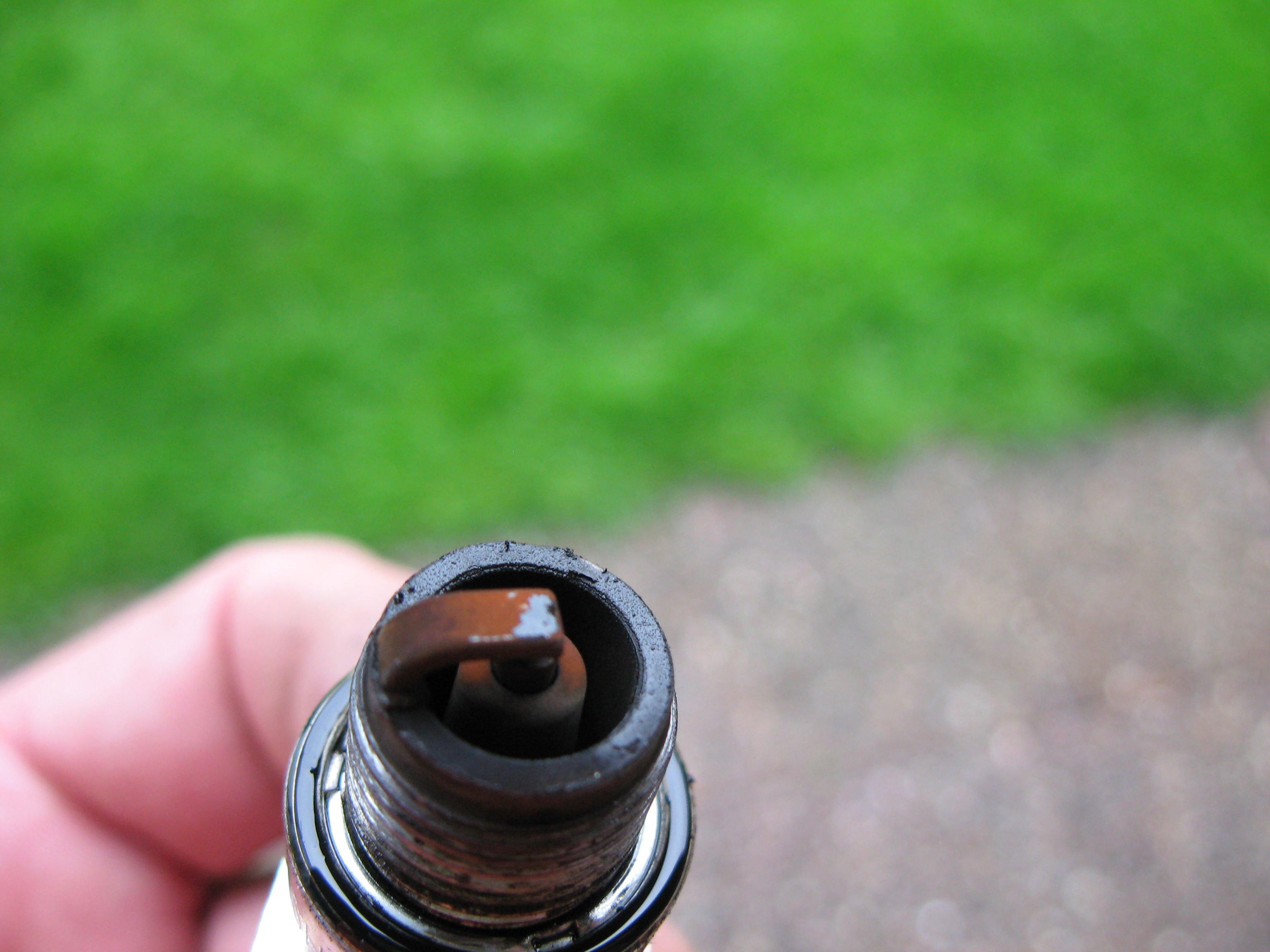

Zündkerze mal nach ein paar km Vollgas rausdrehen und gucken - russig = zu fett, weißlich = zu mager, rehbraun = optimal (Luft-Sprit Verhältnis, nicht 2T-Öl). Ölige Kerze deutet auchg auf Simmerringschaden oder extremen Mischölgebrauch hin.

Muß noch erwähnen , es ist eine NGK B 7 HS Kerze.
Hab noch vor eine Bosch W 4 AC einzubauen,muß aber noch erst eine besorgen.
Bin gerade vor 2 Minuten draußen gewesen hab die NGK nochmal reingeschraubt um zu sehen ob sie im Kalten Zustand anläuft,was soll ich sagen, ein kleiner Kick und sie Läuft sauber im Standgas bei 1800 U/min.
Sie steht draußen unter einen Vordach momentan.
Mehr Informationen habe ich im Moment nicht .
Bosch Kerze W 3 AC oder W 4 AC, Elektrodenabstand auf 0,4 mm einstellen, dann passt das. ZK-Stecker mit 1 kOhm nehmen, keinen 5 k.
Hallo Holger , hab soeben die Bosch W4 AC Kerze in den Motor geschraubt.
Morgen´s bestellt und Nachmittag´s bekommen.
Gleich mal ein paar verschiedene auf Reserve zugelegt.
Der Zündkerzenstecker ist 1 KOhm. Morgen werde ich dann mal eine schöne Runde drehen.
