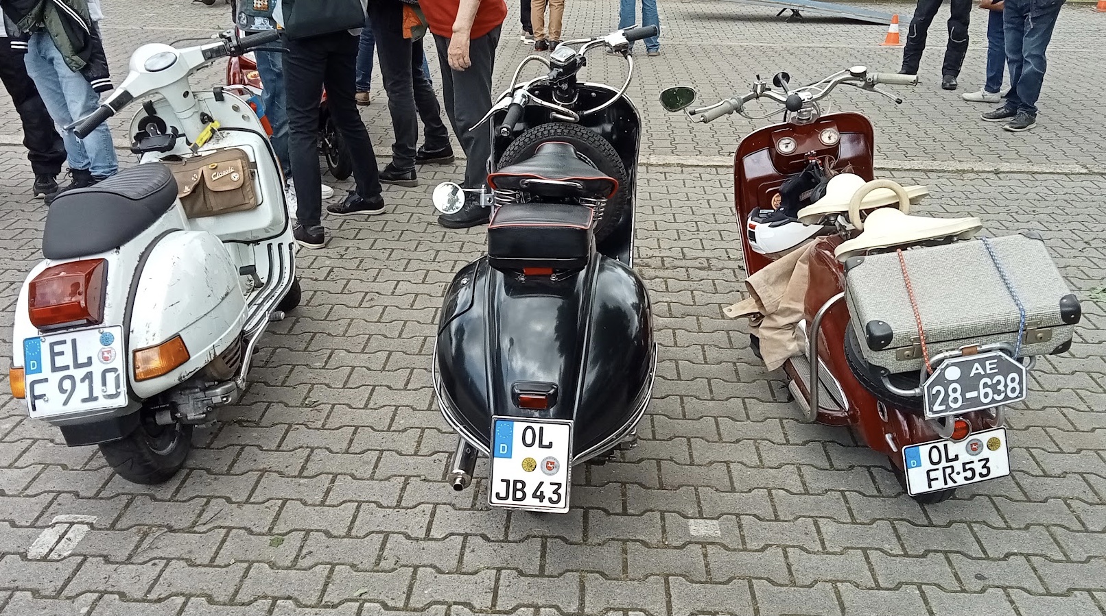

Moin, auch wenn’s keine 50er ist: an zwei Tagen war ich etwas über 100km mit der 1953er Lambrettaunterwegs, natürlich Zweitakt.
Gestern bei der Fahrt zum Vespatreff löst sich der Dreigangschalter, rechts ran und befestigt. Auf dem Rückweg hängt die Klappe zum Vergaser runter, blecherne Feder gebrochen. Dann eine laute Fehlzündung, danach kein Standgas mehr. Zuhause Feder von anderer Rollerverkeidung umgebaut, Zündkerze gereinigt und neue gekauft.
Heute Oldtimertreff 30 km entfernt (War jemand von euch in Garrel?) Läuft super mit neuer Kerze. Rückweg laute Fehlzündungen, Tank ziemlich leer, Motor aus, bleibt aus, 1 km zur Tanke schieben. Gut, dass ich immer Öl für zweieinhalb Liter Gemisch dabeihabe. Springtnicht an. Sprit kommt, kleiner Funken vorhanden. Nach vielen Versuchen die neue Kerzenelektrode etwas enger gemacht: Erfolg, die letzten 8km problemlos.
Und das beste: es hat mir Spaß gemacht! JA!
In der Lösung von Problemchen findet sich doch ein guter Ausgleich zu allem Mist, über den ich so nachdenke.
Euch auch gute Fahrten
Roger
Ach ja: auch den Tank musste ich neu befestigen.
