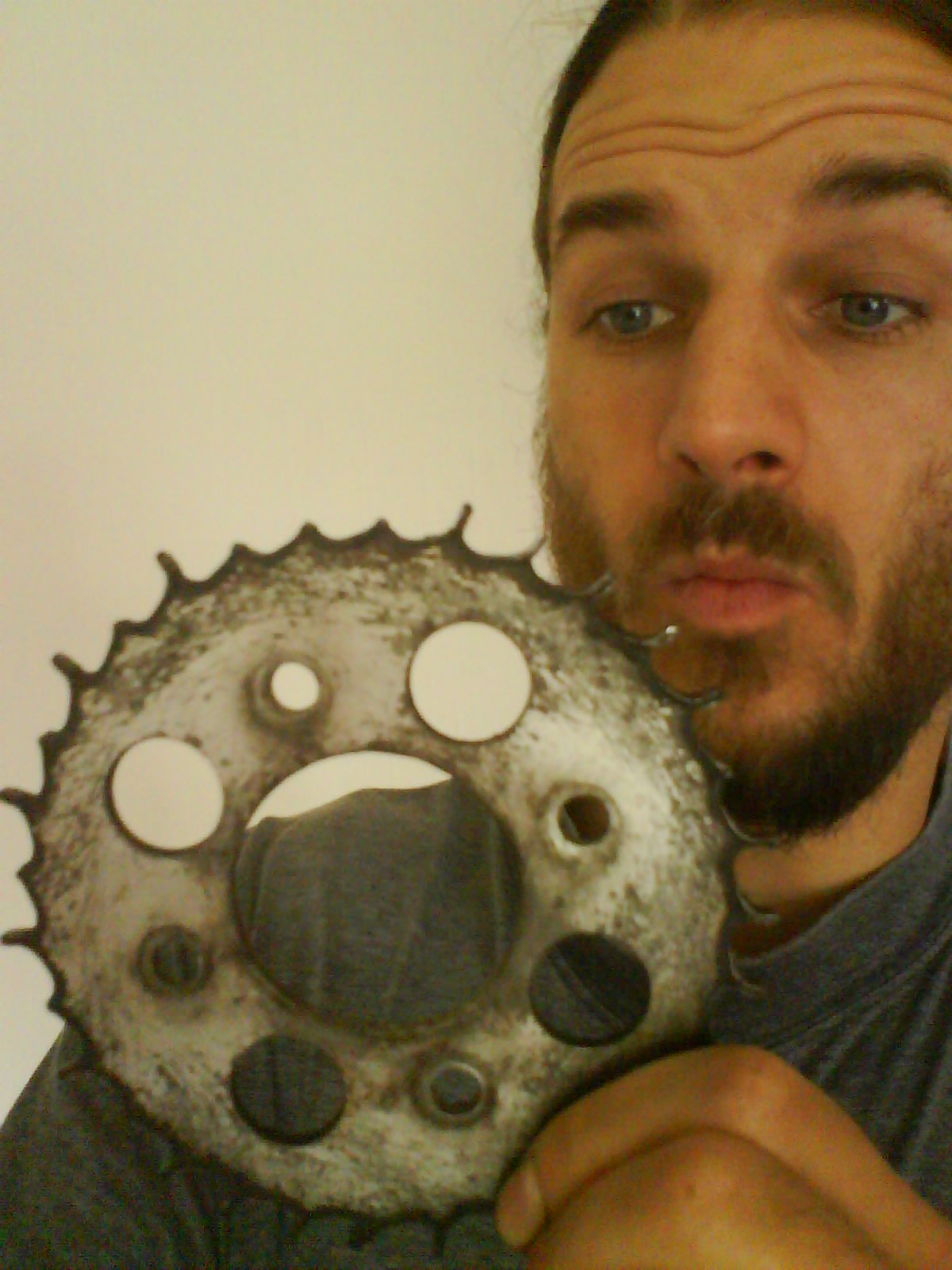

Hab hier nochmal ein Bild von dem desaströs zerstörtem Ritzel reingetan - nur so zum Schmunzeln ....
Wollte mich gerade auf den Weg zur Arbeit machen, so 50 kilometer .... :lol:
Gut, dass ich das noch gesehen habe ...
Vielleicht kann man es noch anschleifen und in ne Brotmaschine einbauen.

Ganz stark !!!! :lol: :lol: :lol: :lol: :lol: Ich brech völlig ab Muahahahaaaaaaaa....
