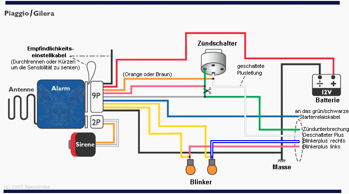

ich habe einen gilera runner bj 98 50 ccm mein zündschloss is kaputt hab den roller abber schon so gekauuft un weis also nicht wie die kabel waren .. ic hhabe 4 steckplätze am neuen zündschloss und vir kabel mit 4 verschiedenen farben wo kommt wellches hiin ???
wüürd mich sehr freuen wenn mir jmd helfnen könnte danke
sag mir bitte das des zündschloss von unten so aussieht^^ ich hoff mal ja
also rot ist der dauerimpuls von der batterie übern regler, grün müsst für die masse sein, schwarz ist fürn zündungsimpuls
schwarz/rot müsste von der LIMA kommen
und zu guter letzt schwarz/weiß welches von der CDI kommen müsste....
LG
viielen viielen daaaaaaaaaaaaaaaaaank es geeeeht
