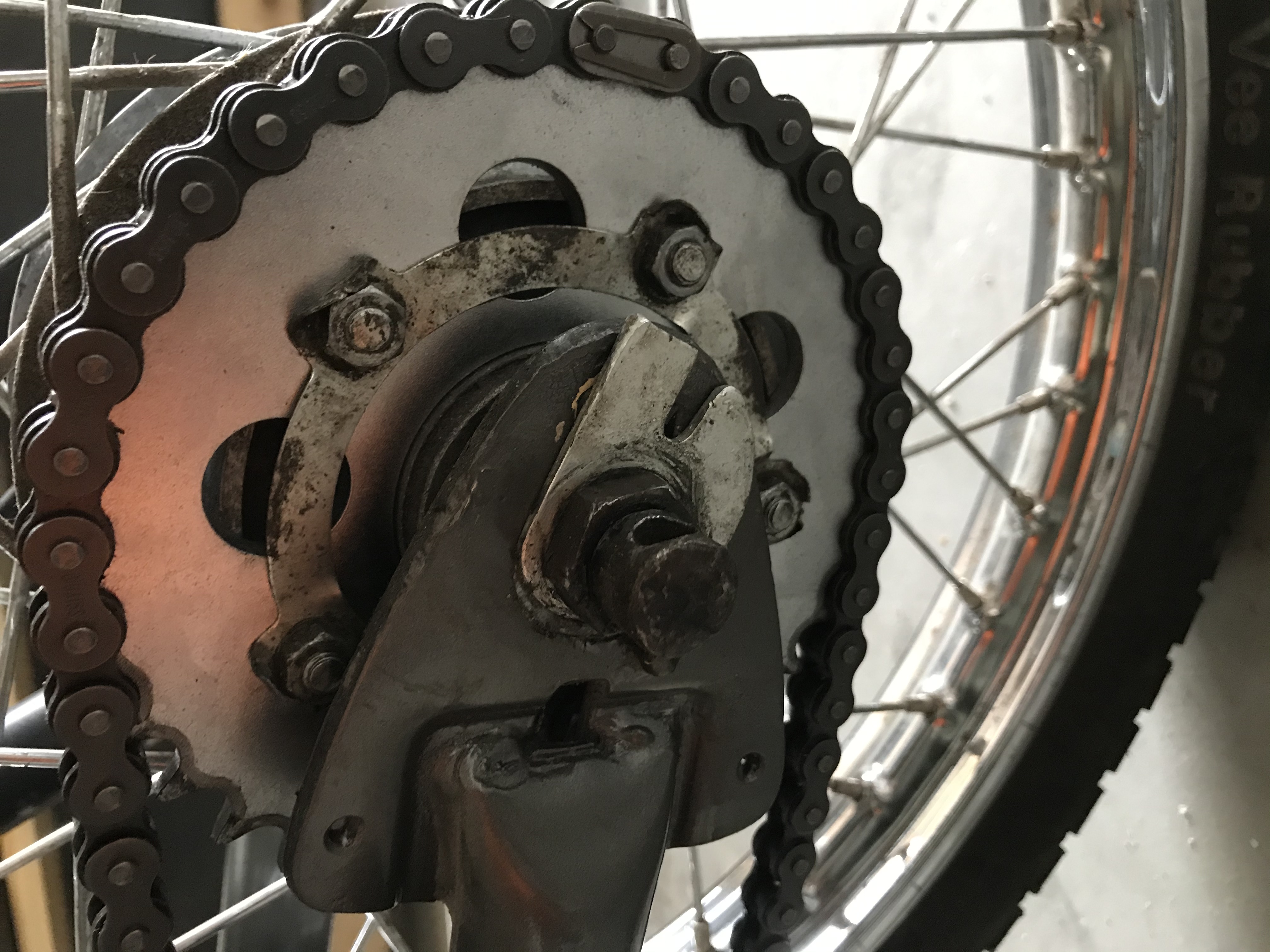

- Wenn ich die kette spanne, löst sie sich nach ein paar m wieder. Muss man die Schrauben einfach richtig feste anziehen, oder gibt es einen Trick? Kettenspanner sind auf beiden Seiten vorhanden.

Mach doch mal bitte ien Foto von den Kettenspannern.
So weit ich das erkennen kann ist der Motor direkt geschaltet (auch hier wäre ein besseres Foto hilfreich).

Hi, anbei Fotos. Ich hoffe, man sieht es etwas deutlicher. Wie heißt die Buchse genau? Würd die dann gleich bestellen. Danke schonmal.
