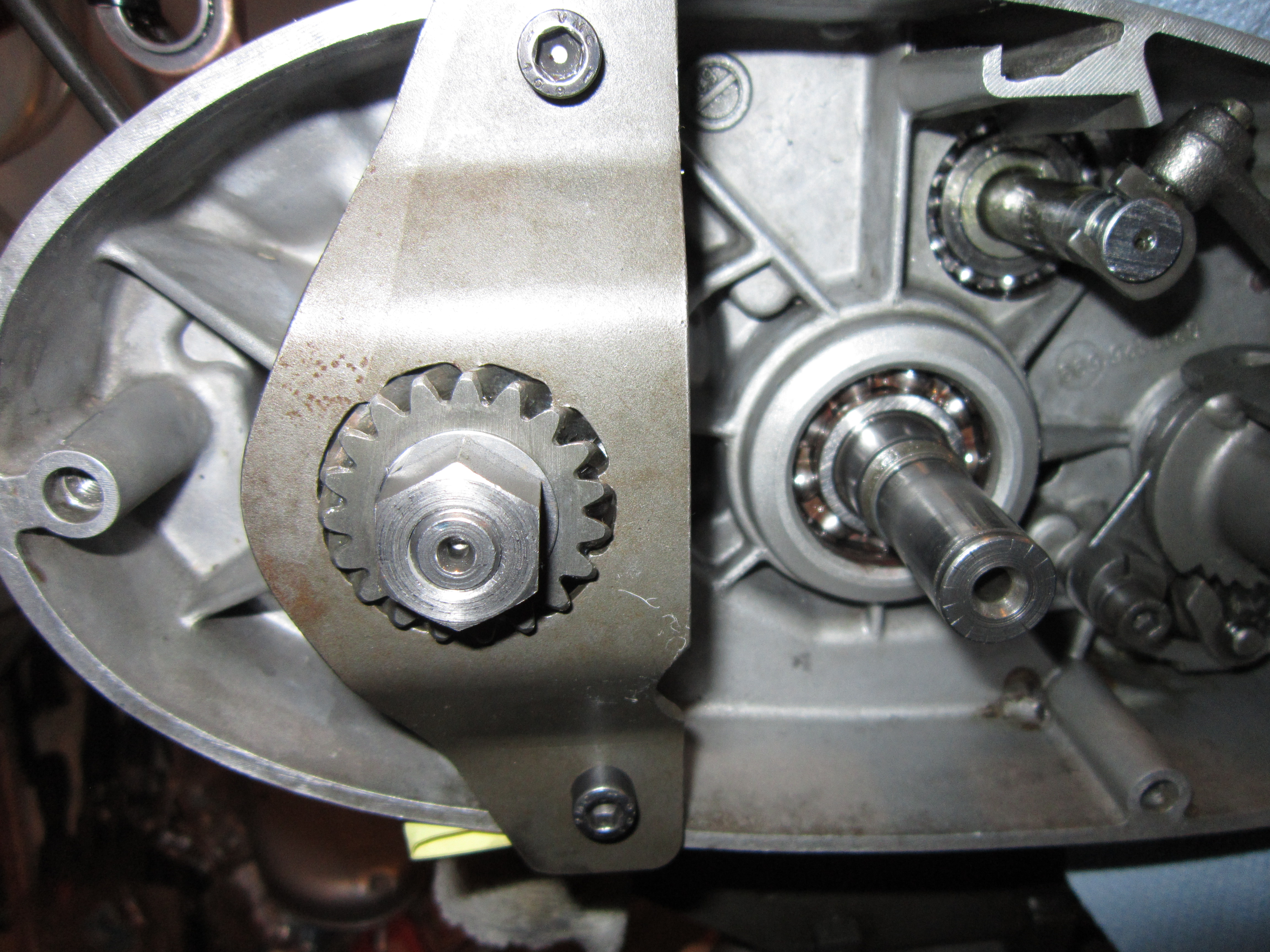

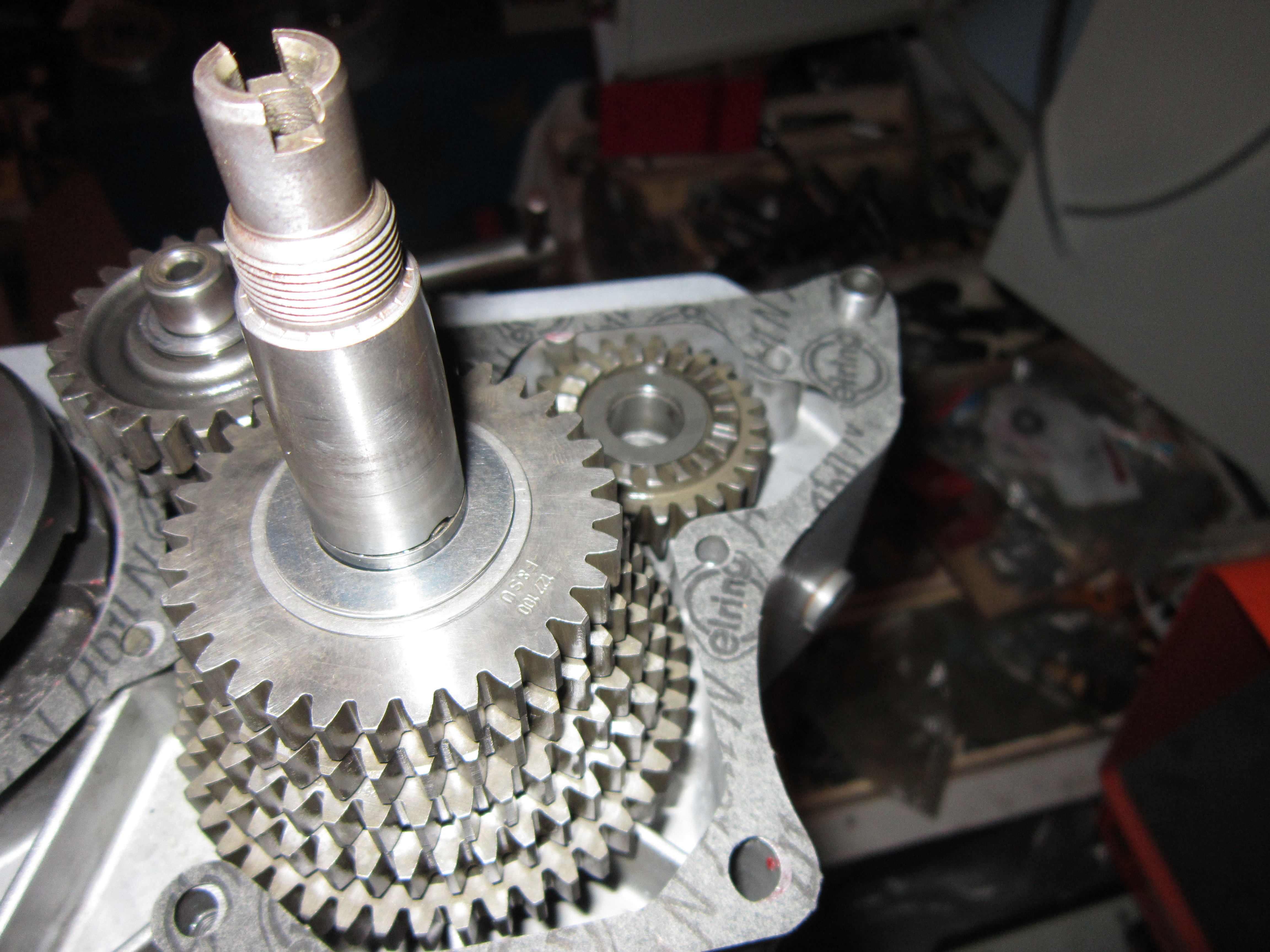

Heute wieder etwas weiter gemacht. Schaltung ,Zündung u.s.w baue ich morgen noch ein.

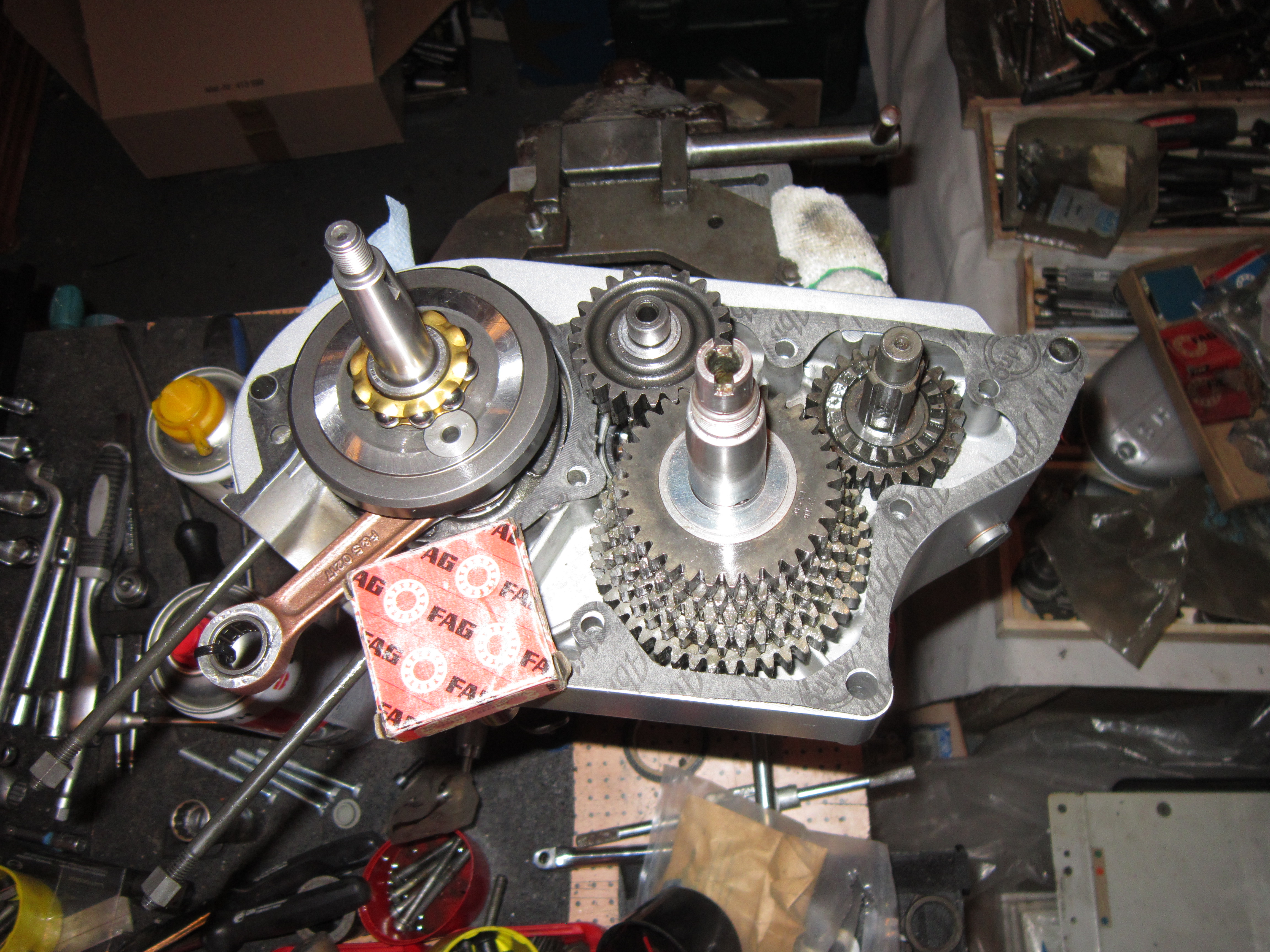

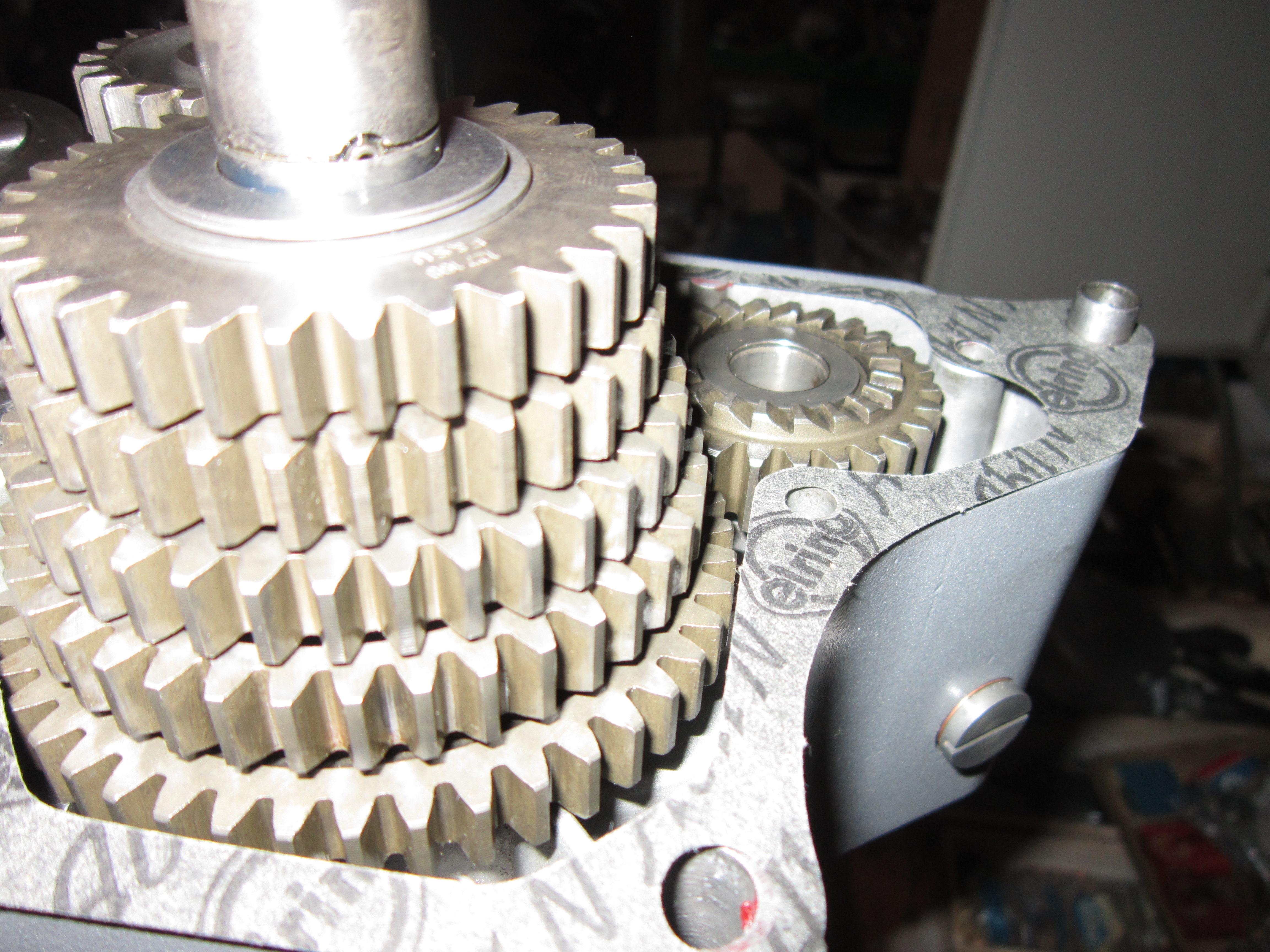

Dichtungen alles selbst gemacht,die sind relativ passgenau und schauen nicht elend aus dem Motorblock heraus. Dieses zu weit raus stehende Papier ,vergammelt da außen nur.
Die Kupplung ist fertig vermontiert mit neuen original Sachs Lamellen. Diese sitzen auch passgenau auf der Kupplungsnabe. Einige Nachbau Lamellen ,haben recht viel Spiel auf der Nabe. Schaltstange (Index Näpfe, Federn) und Ziehkeil original Sachs Teile neu verbaut. Kurbelwellenlager mit 10 Kugel.(TOP BO17)

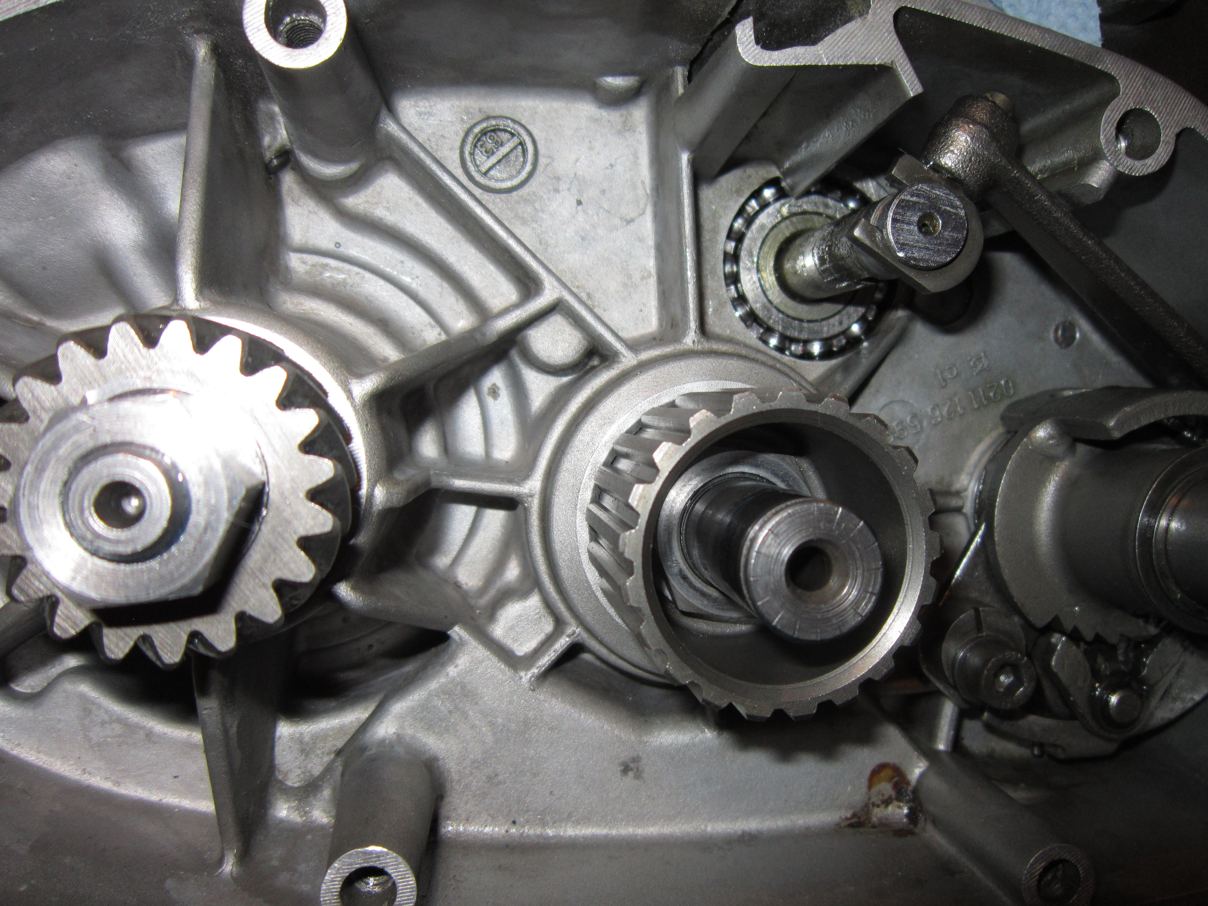

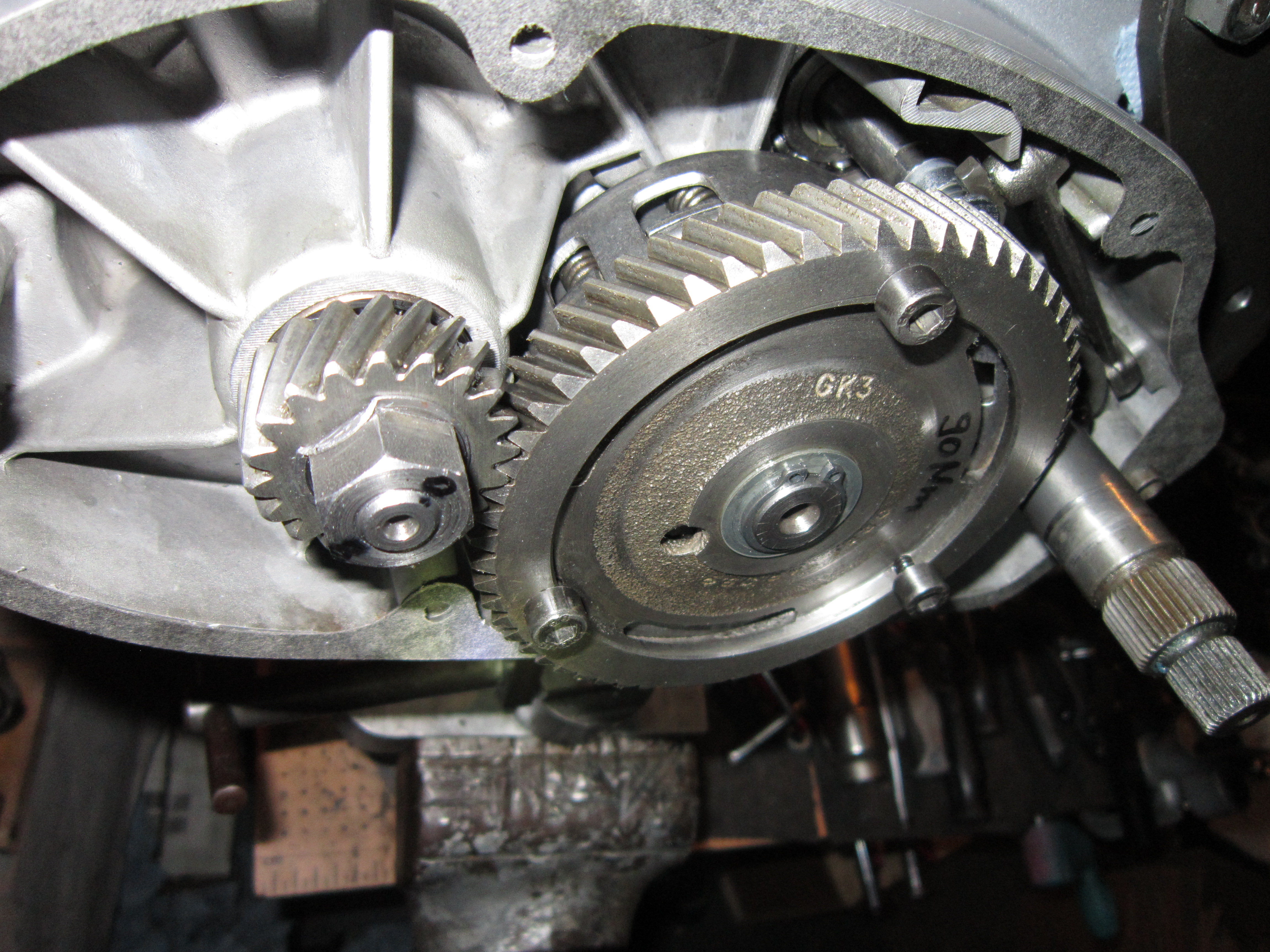

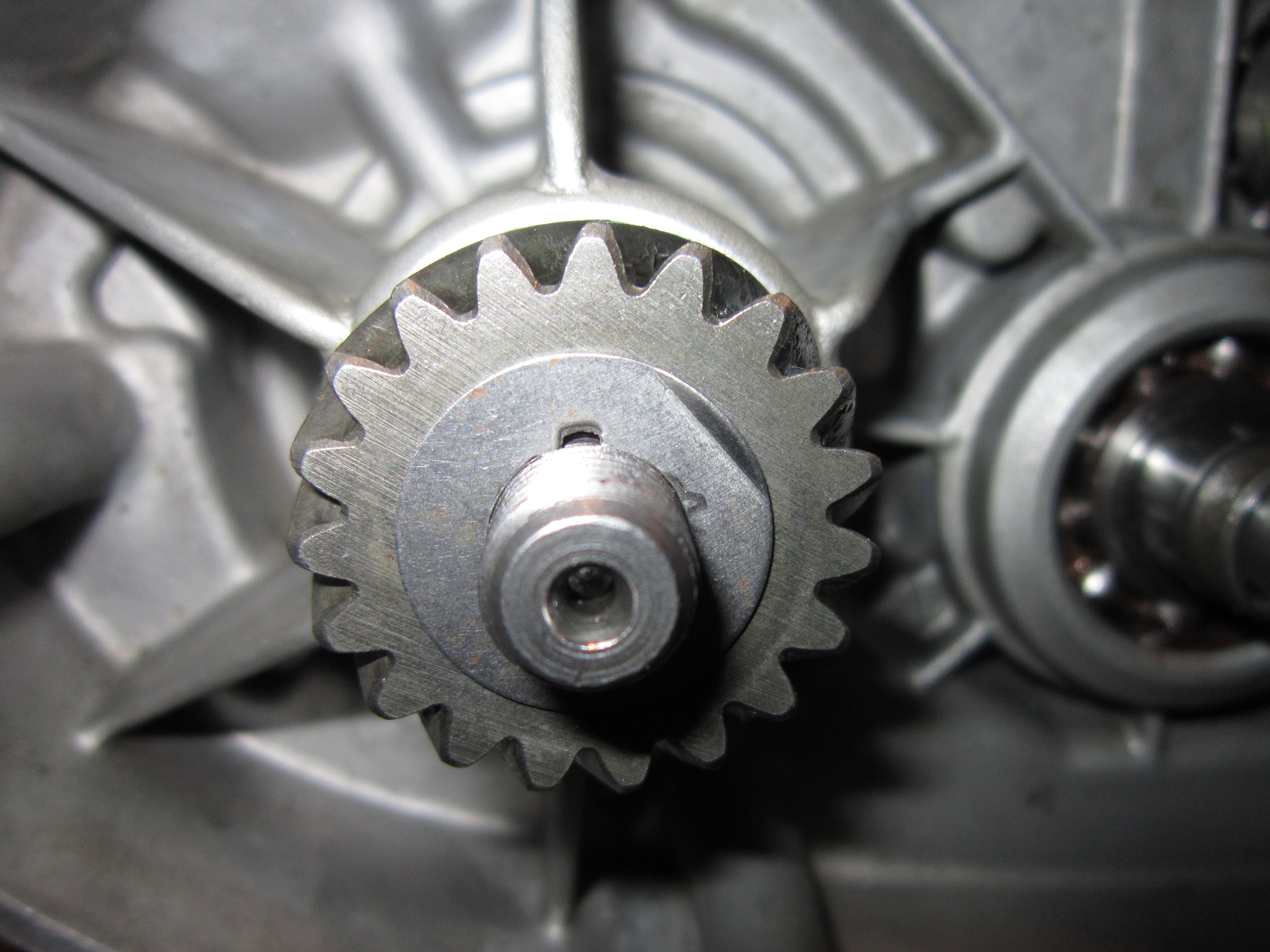

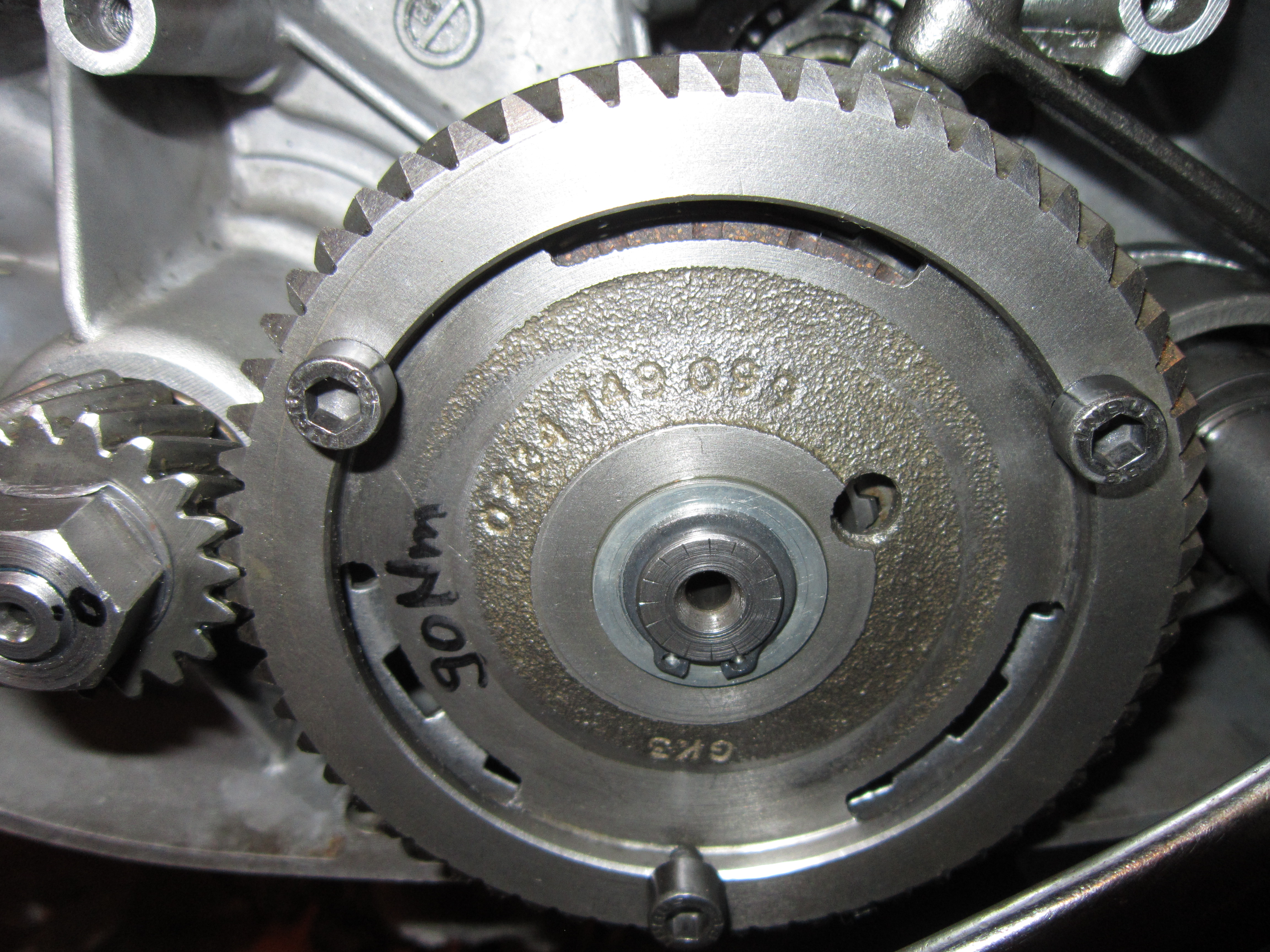

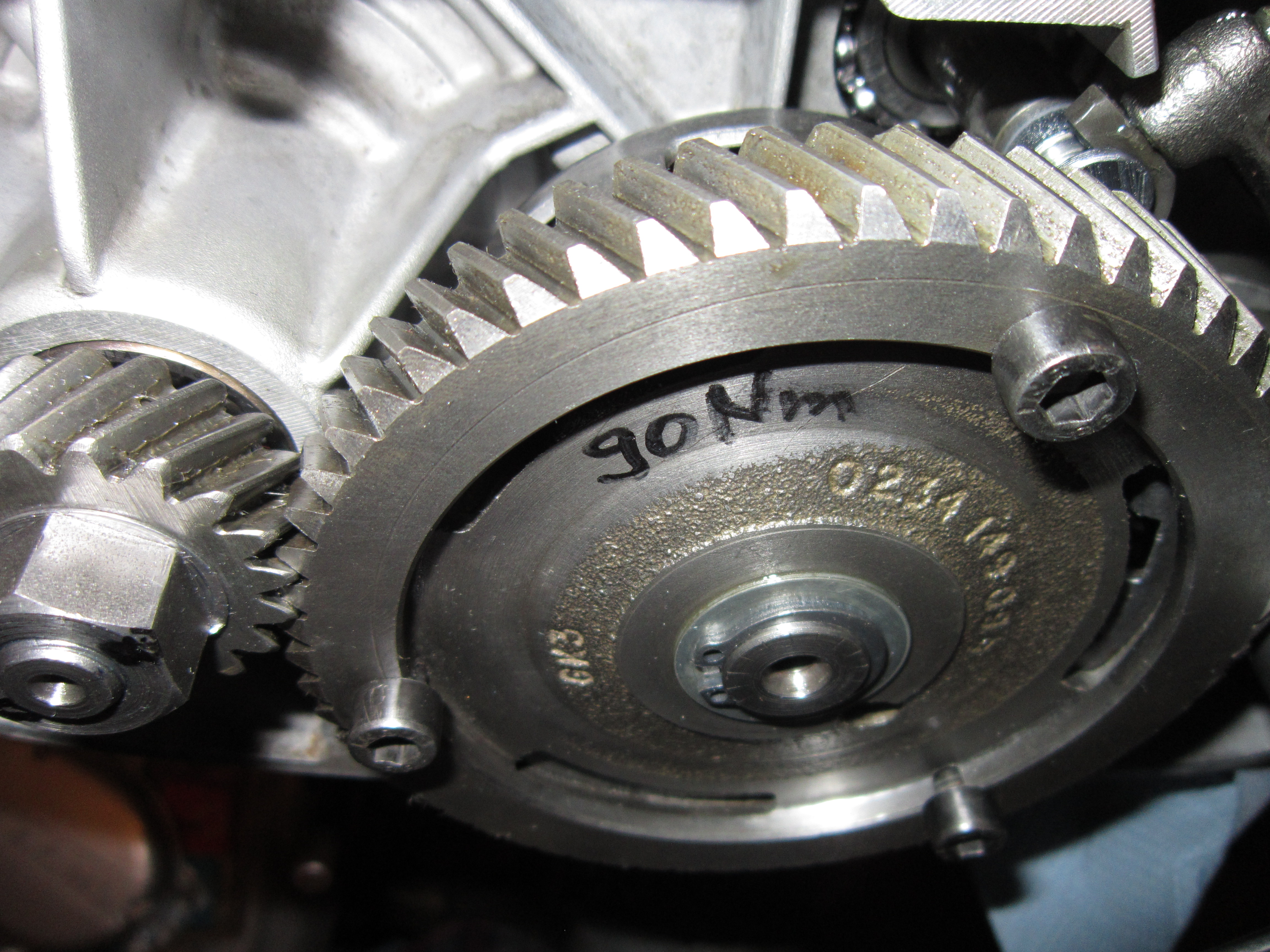

Da finde ich am Vorgelegerad zwischen der Verzahnung ein mini Stückchen Metall das dort verkeilt war. Einfach beim ersten drauf schauen übersehen,war auch echt winzig.
Primärantriebsrad und Vorgelegerad haben keine Beschädigungen. Motor auseinander und geschaut ob es von der Vorgelegewelle,Schalträdern oder von den Starterrädern kommt. Alles top.
Da muss wohl mal ein mini Stück Metall,vielleicht von einer Passfeder in den Motor gekommen sein. Hat aber nichts beschädigt.Habe alles kontrolliert. Heute mach ich mal wieder beruhigt weiter. :D :roll: :lol:

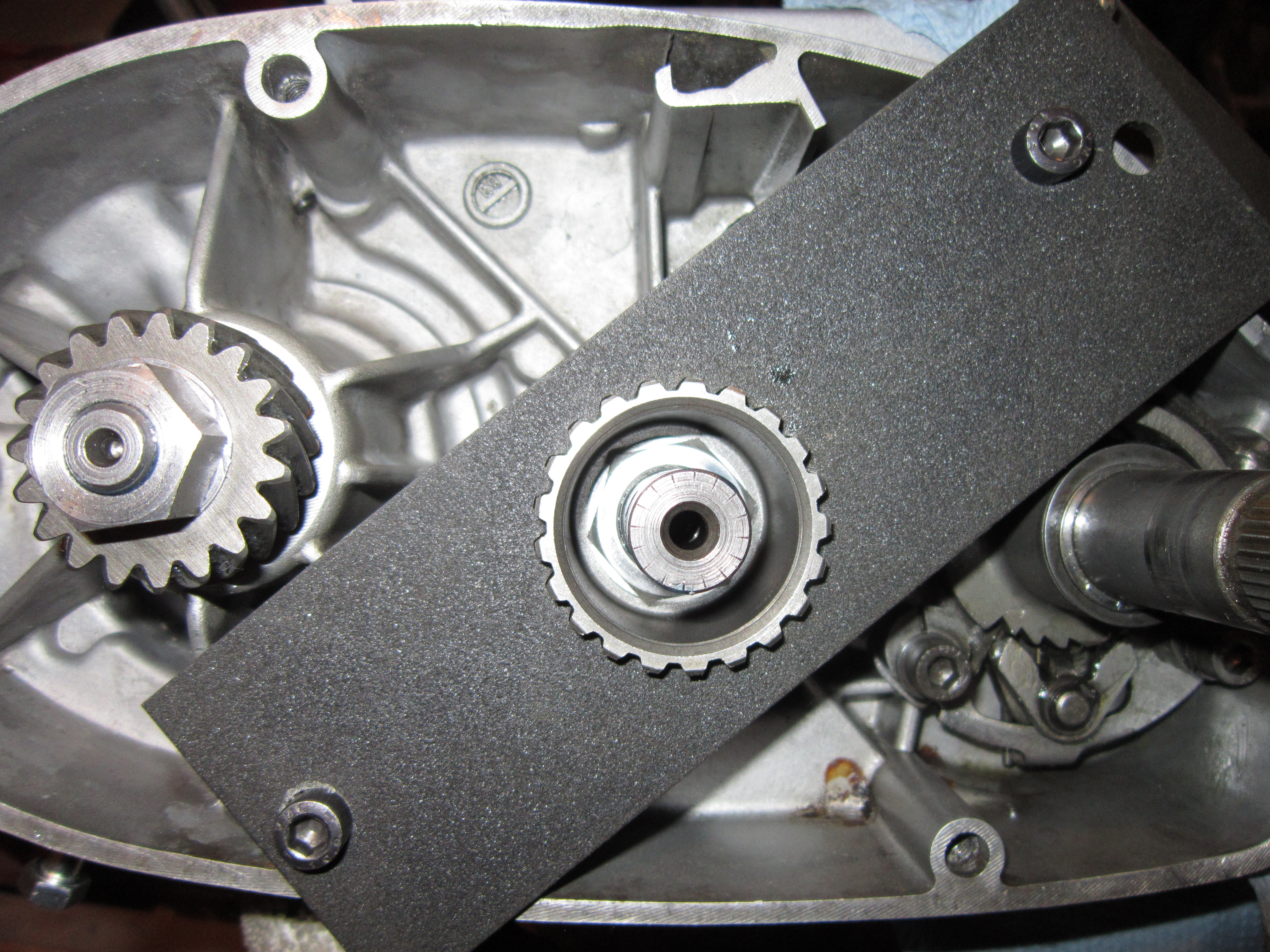

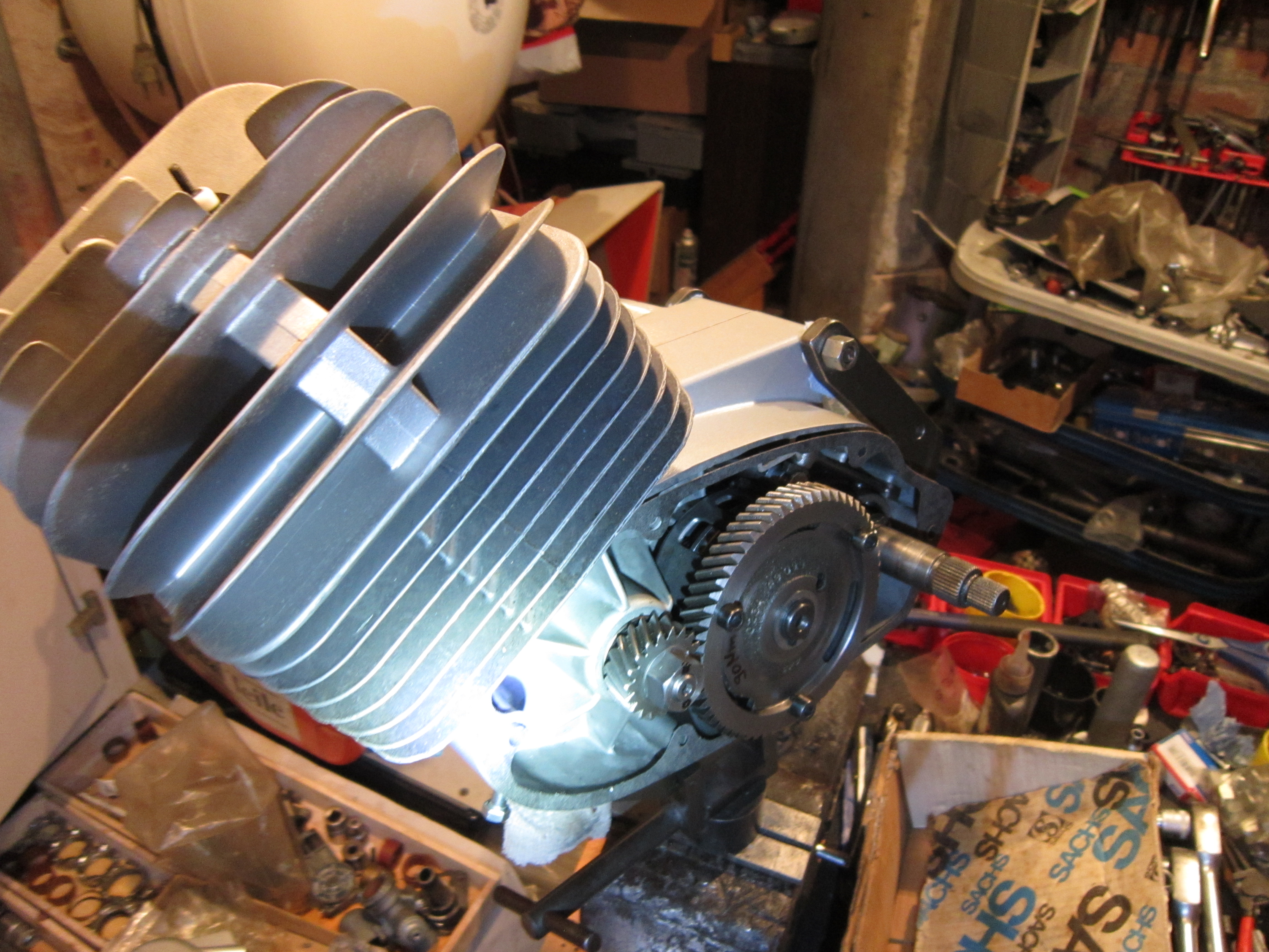

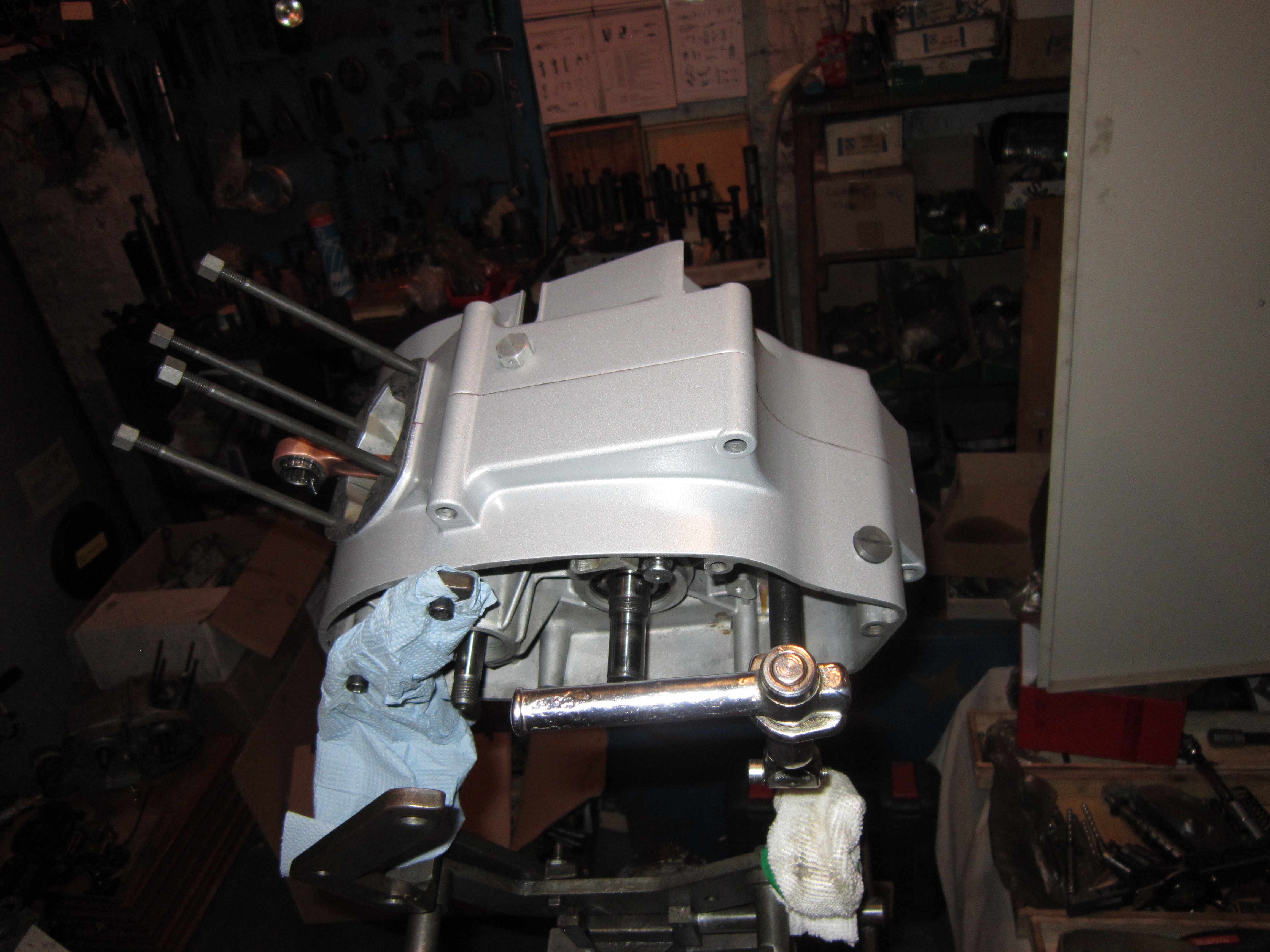

Heute erstmals wieder Zeit gefunden, um den Motor zu machen . Gartenarbeit war angesagt.
Die Seitendeckel montiere ich nach dem Öl aufüllen und dem Einbau der Zündanlage. Das geht ja wacker.
Die Vibrationsgummis für den Zylinder mach ich später.
Zylinder C Mahle Nikasil nicht chromal, mit Mahle C Kolben fast neu. Beides hat nur wenige 100 Kilometer gelaufen. Zylinderkopf neu. Wird mit neuen original Bing Vergaser 1/19/31 bestückt. Kettenritzel 14 Z original Sachs. Ich finde den Motor ganz gut.

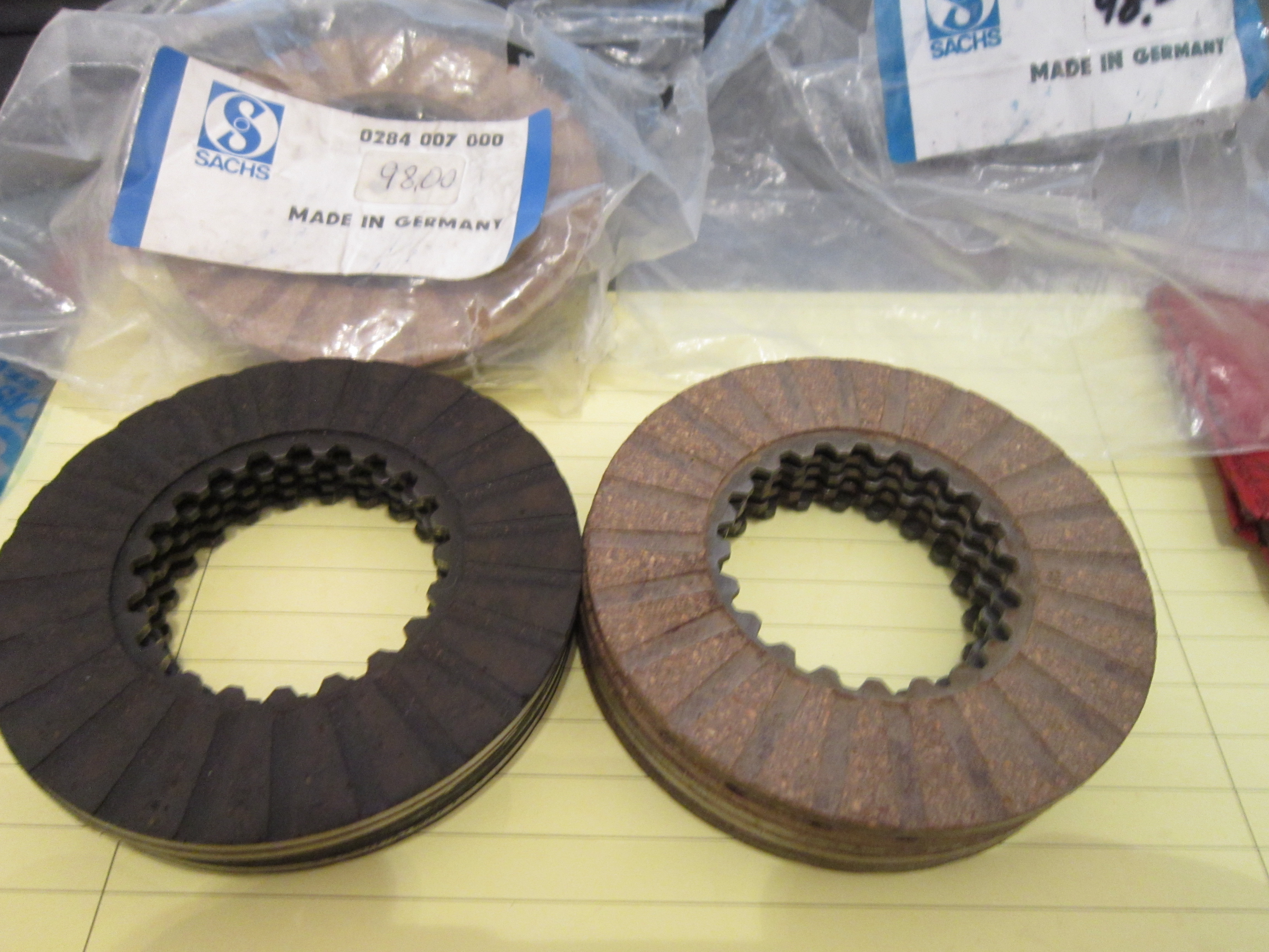

die Druckfedern von den 3 Lamellen-Kupplungen sind schwächer, dünner und bauen auch nicht so hoch.
6 Druckfedern reichen bis zu einer Lamellenstärke von min. 3,3 mm für die 6,25 PS (egal ob SW oder AC 50 ccm) Varianten aus. 9 Druckfedern kann man machen, die Handkraft ist aber nur min. höher. Checke mal, ob Dein Zug sauber verlegt ist. Er darf keine engen Radien hoch zum Lenker machen bzw. irgendwo verklemmt sein.
https://www.ebay.de/itm/Hercules-Sachs- ... SwoAxZqAMI
Die vom link oben sind z. Zt. das Beste was es auf dem Markt gibt. Hierfür benötigt man nur 6 Druckfedern. Die Stärke beträgt durchweg 3,5 mm. Orig. Sachs haben eine geringere Stärke.
Habe damit bei zig verbauten Lamellen bzw. gemachten Kupplungen noch nie Probleme gehabt.
Kupplungsdeckel mit rollender Ausrückung - z. B. die von den 80er Motoren oder auch KX 5 (Sachs 50/5 AKF) benötigen außerdem etwas weniger Handkraft.

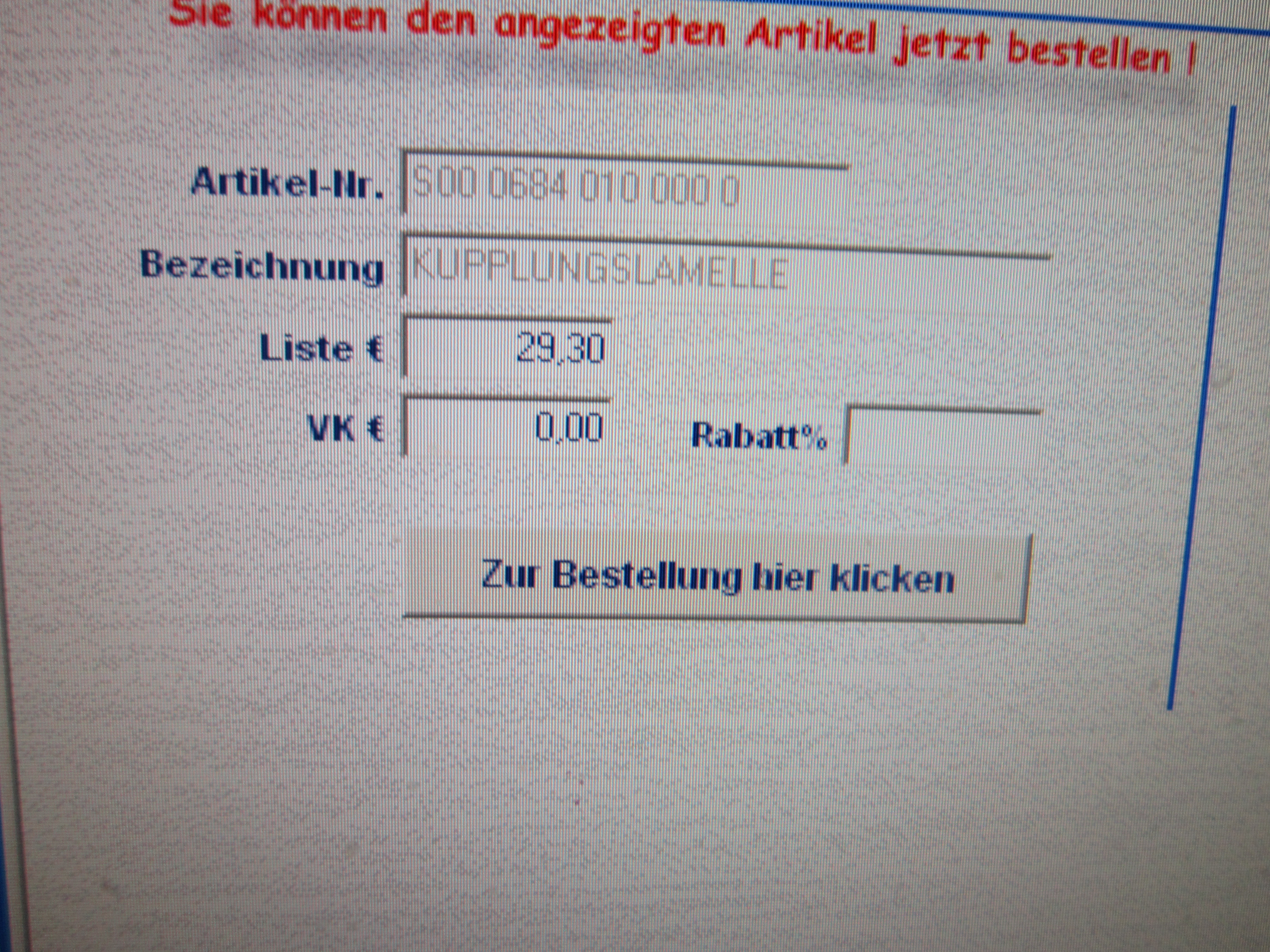

Die Taiwan Kupplungslamellen sind schon hammer günstig. Für 12,95€ 5 Stück. Bei Sachs hättest du nur für eine Lamelle 29,30€ im Jahr 2003 bezahlt. Vom einen Aussendienst Mitarbeiter, eines ehemaligen Sachs Außlieferungslager ,der aus 2009 Preislisten hat ,kostete einen Lamelle schon 32€.
ca. 5x30€ 150€.
Das ist kein Witz. Laut Hurri Hoeckle könnte ich die Preise hier als Foto zeigen.
Ich hab Nachbauten schon gehabt, die sind nicht so toll,wackeln ganz schön auf der Kupplungsnabe.
Gruß Klaus<br /><br />-- 16.04.2020 21:29 --<br /><br />In dem Motor oben sind auch original Sachs Innenlamellen verbaut. Hatte mal echt Sahne und konnte 50 Stück kaufen.

Bestimmte NOS-Teile verbaue ich grundsätzlich nicht. Dazu gehören z. B. O-Ringe, Simmerringe und auch Kupplungslamellen. Alt, ausgehärtet usw. Bei den o. g. Lamellen wackelt nichts auf der Welle. Die Motoren laufen absolut ruhig. Die Kupplung ist gut dosierbar, greift ordentlich - es passt eben alles. Und dass du alles für fast umsonst bekommst, Klaus, ist ja bekannt. Ich gönns Dir sogar..... Ganz ehrlich.

Mit den Kupplungslamellen stimme ich dir Nicht ganz zu.
Die ich einbaue sind gut gelagert und nach dem Jahr 2000 noch ausgeliefert worden, Preis 5 Stück 98€
Die sind voll in Ordnung. Auch als KTM Ersatzteil mit gleicher Sachsnummer, hab ich noch einige,die ich schon jahrelang verbaue. Also sowas ,von keinen Problemen damit.
Kaufst Du ein altes Moped das gut läuft,da hast Du selbst schon gesagt so laufen lassen. Da sind die Kupplungslamellen ,auch bei wenig Fahrleistung unter Umständen 40 Jahre alt.
Es gab früher auch schon Nachbau Innenlamellen z.B von Surflex , die sind jahrzehnte alt und werden als neu verkauft.
Ich habe aus dem Motor die alten Lamellen gemessen ,die sind minimal über 3,3 mm, neue Sachs ca.3,35mm.
Diese baue ich in Mokickmotoren noch ein, eigentlich hätte man die auch im 50S noch drin lassen können. Das gesamte Paket 5 Stück ist knappe 2/10 mm dünner als die neuen 5 Sachs Lamellen.
Die alten sind beidseitig ,gleichmäßig minimal abgenutzt. Sie sollten auch nicht verbrannt sein. Bei 3,3 mm, oder knapp unter 3,3 mm ,braucht man nicht zwingend die Lamellen tauschen wenn sonst keine Defekte vorhanden sind.
bei diesen Preisen würdest Du bestimmt nicht 3,3 mm dicke, gute Lamellen aus dem Motor schmeißen,denk ich mal. Bei Spottpreisen kann man das ja immer tauschen. :lol: :lol: Ich weiß auf jeden Fall ,das auch die älteren Sachs funktionieren und auch lange.

Das sehe ich komplett anders. Wenn ein Motor eh schon offen ist, kontrolliert man die Kupplung. Das ist nun wirklich schnell gemacht. Stellt man dabei fest, dass die Lamellen um die 3,3 bzw. unter 3,3 mm haben, tauscht man sie, das ist doch selbstverständlich - man spart doch hier nicht wg. 15,- Euro. Neue und frische Lamellen mit einer Stärke von 3,5 mm, fertig.
Wenn man davon ausgeht, dass die Reiblamellen unter einer Stärke von 3,2 mm zu rutschen beginnen können, gibt es in o. g. Szenario keine andere Entscheidung.
Von 3,3 mm bis zur rutschenden Kupplung ist es nicht weit. Von 3,5 mm bis dorthin? Also, hier nicht am falschen Ende sparen. Wie gesagt, kosten neue und wirklich gute Lamellen keine 20,- Euro.
Bei den 3 Lamellenkupplungen ist es noch heikler. Da finde ich es wirklich nicht i. O., wenn man 3,3 mm starke Lamellen verbaut. Egal ob alt oder neu. In die 501er bzw. 50 S Motoren mit 3 Lamellenkupplung gehören Reiblamellen mit ca. 3,5 mm Stärke.
