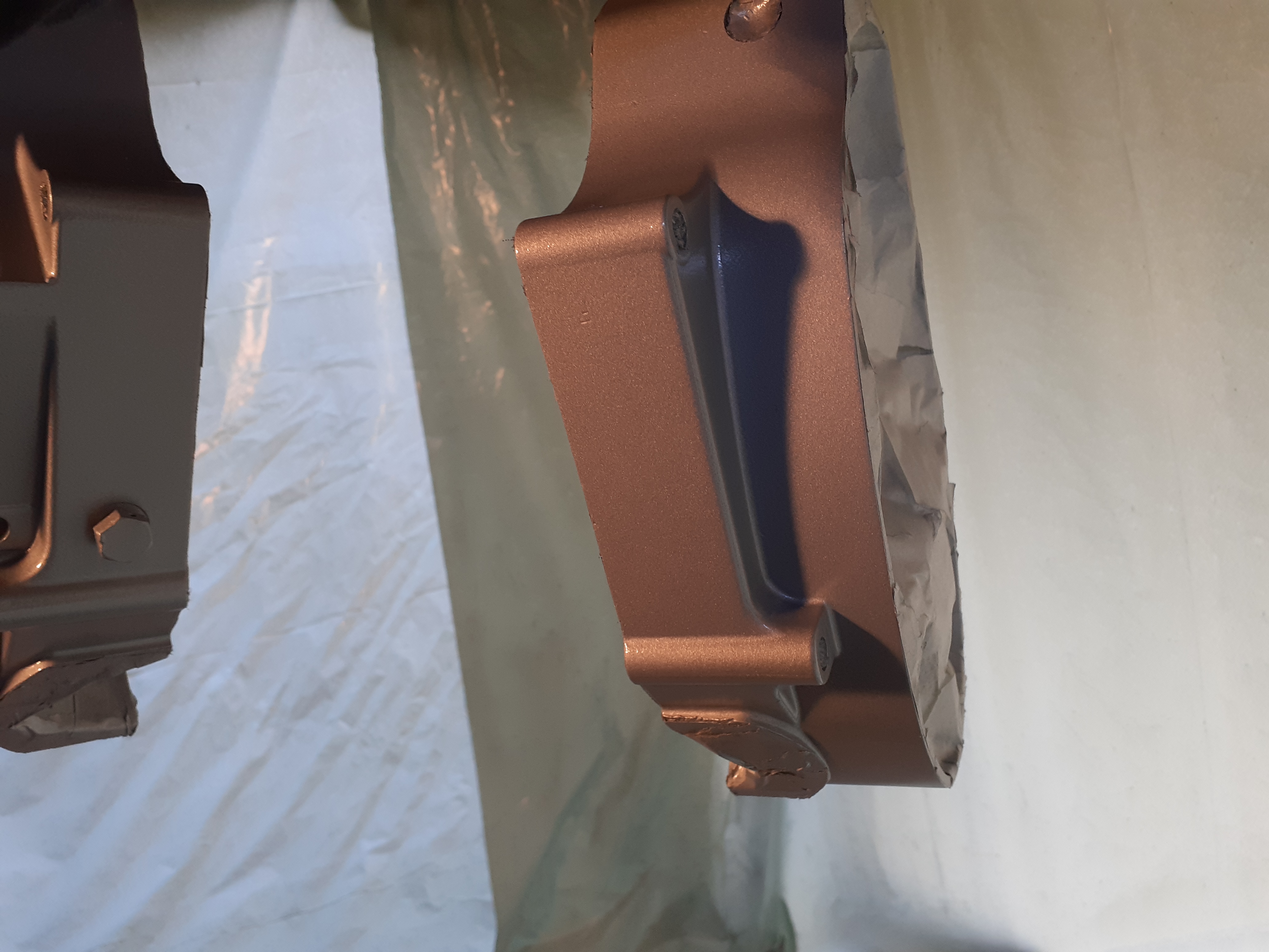

Ich habe den Bremssattellack probiert. Eine Dose 150ml reicht für das Rumpfgehäuse und ein Rest bleibt drin, vielleicht für einen Motordeckel.
Vielleicht sollte ich mal ein anderes Spraycap probieren, wo ein feinerer Strahl kommt, dann 2 bis 3 wirklich dünne Schichten auftragen, dann könnten 150ml für einen Motor reichen.
Ich denke auch, dass ich bei dem Lack bleiben werde, der ist wesentlich robuster, er ist jetzt noch etwas weich, aber nach ein paar Tagen und nach dem Einbau der Lager ist er bestimmt fast wie Emaille :D
Shice auf mein Aluspray, das ist ganz okay, und ich werde wohl auch keinen Rumpf umlackieren, aber Seitendeckel werde ich wohl mit dem Bremssattellack machen, da wo die Füße und das Putztuch scheuern hält der bestimmt besser.
Farbton passt auch, mal sehen, ob es im Ofen etwas ausdunkelt wie das Aluspray.

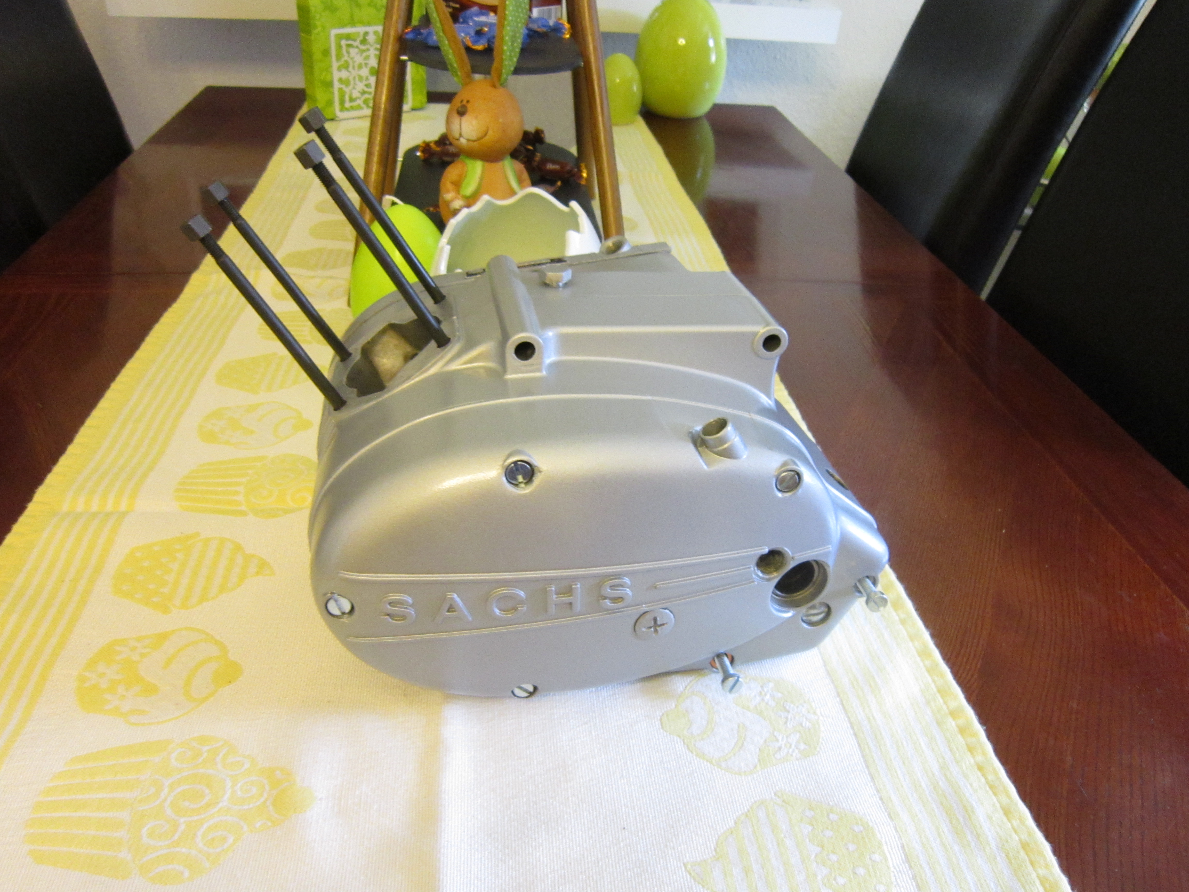

Sieht gut aus. Hast du das Typenschild auf dem Generatordeckel nicht abgebaut? Nur abgeklebt?
Hallo Holger
Typschild hab ich nur abgeklebt,hab es ziemlich genau gemacht. Der Block wurde auch nur geschliffen und nicht gestrahlt. Das Gesamtbild passt. Wenn ich einen Block strahle kommt das Typschild vorher ab.
Mir reicht das so,die ein oder andere mini Macke macht mir nichts, da kommt im Laufe des Betriebs bestimmt noch was bei. :) :) :)
Läufer sind keine drin,da würde ich mich ärgern. :mrgreen: Und der Farbton ist echt klasse.

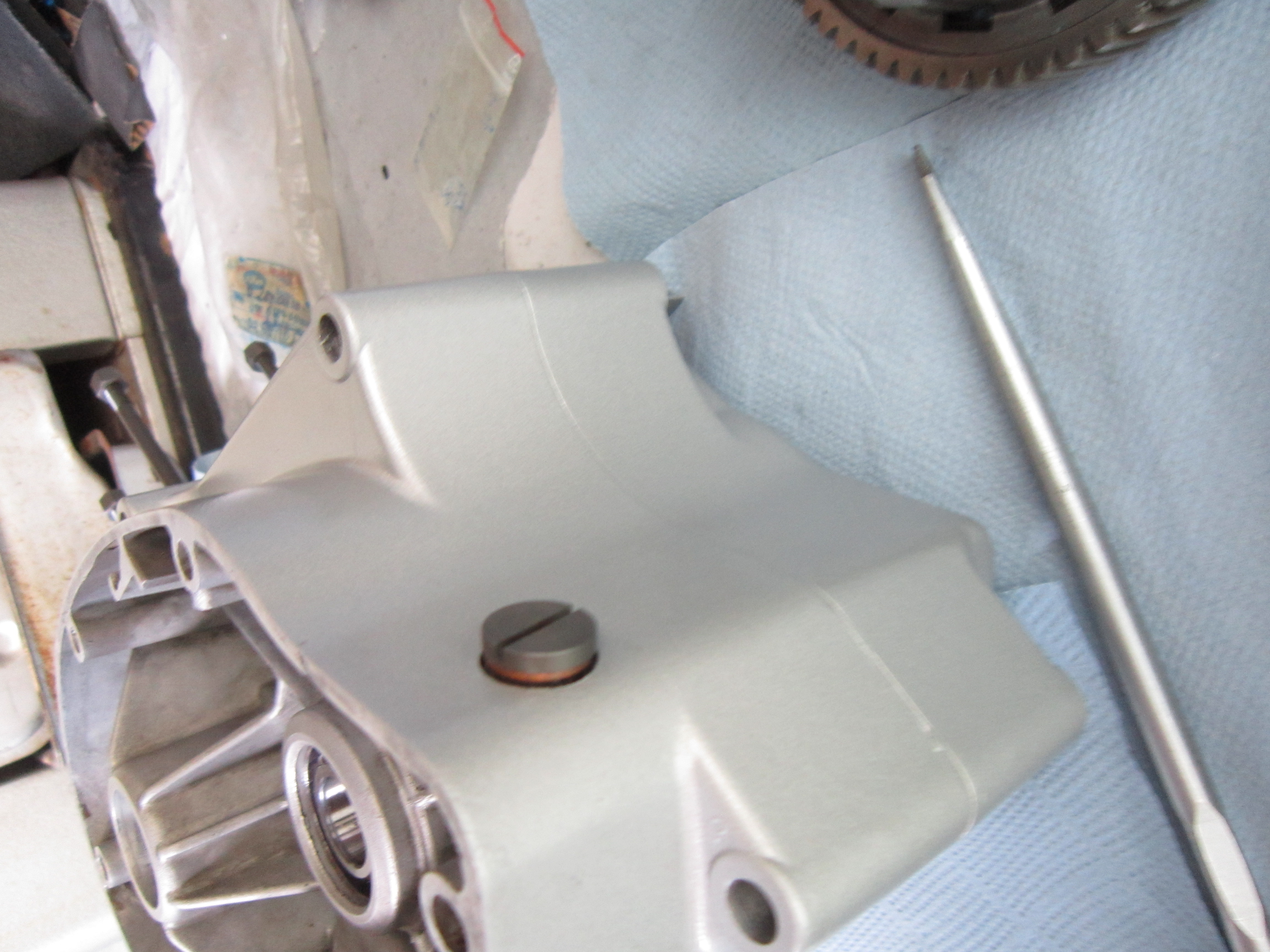

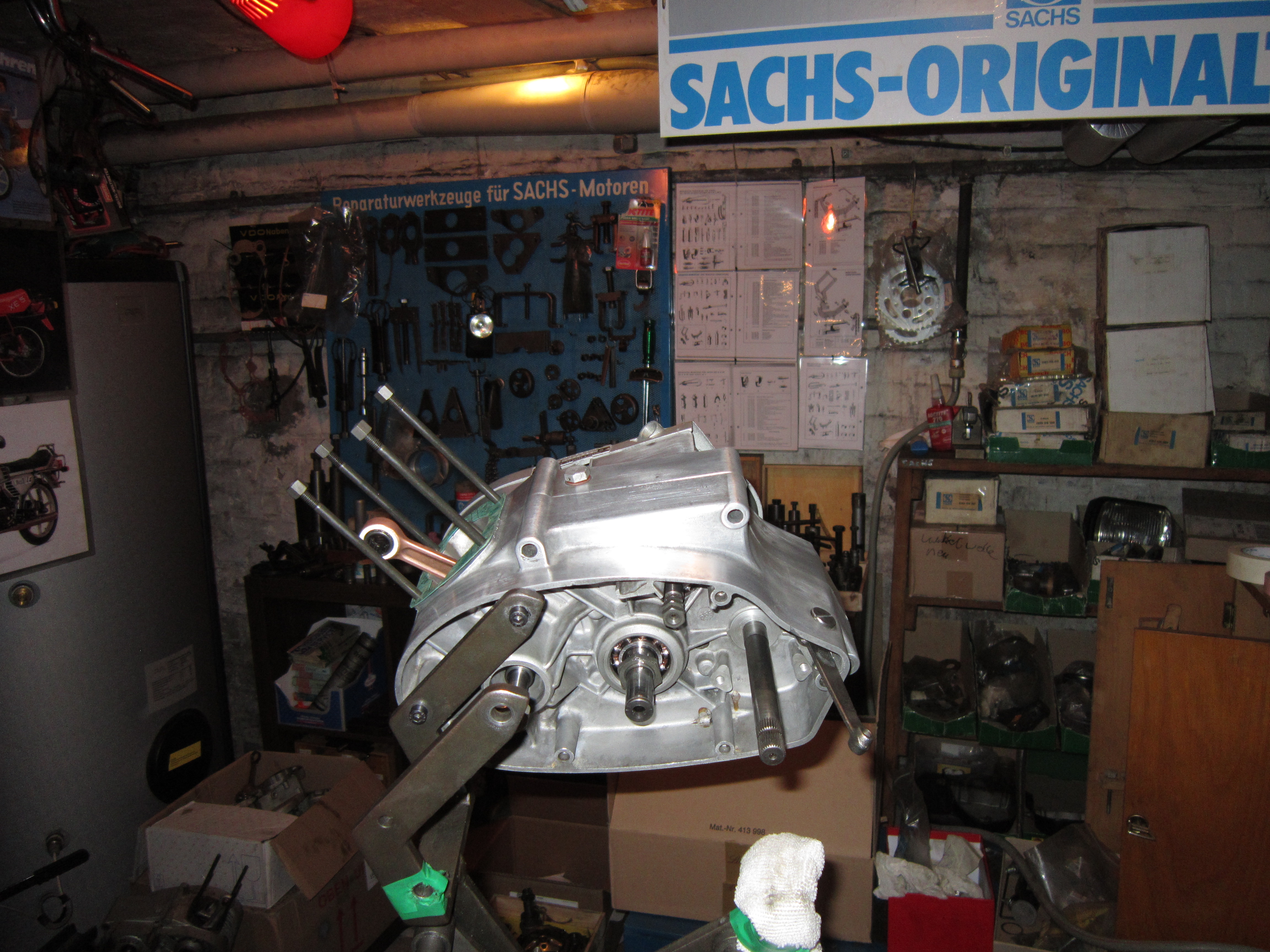

Gruß Klaus<br /><br />-- 01.04.2020 21:46 --<br /><br />Das ist der Block vor dem lacken. Habe alle Wellen top ausgeglichen. Schaltstange hab ich jetzt die neuere Version ohne Nutmutter verbaut. Neue Zuganker und hohe Muttern für den Zylinder ,hab ich ihm mal spendiert.
Das Getriebe ist sehr sehr gut erhalten kaum Verschleiß an Hauptwelle Schalträdern und Vorgelegewelle.
Die Kurbelwelle neu. Das Teilchen wird schon gut laufen.

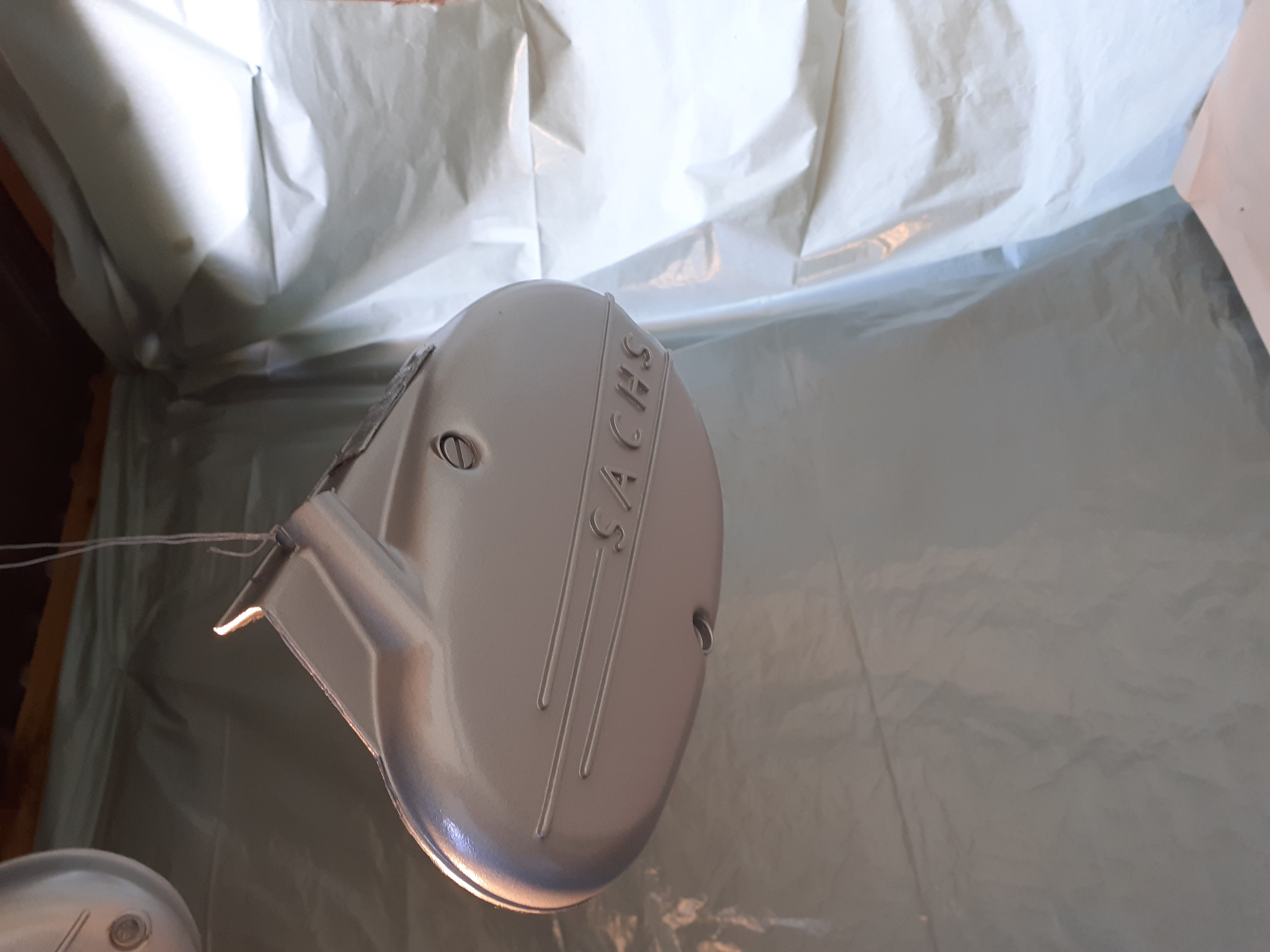

Der Farbton gefällt mir persönlich sehr gut,ist aber alles nicht genau wie der original Lack.
Der andere Lack aus dem Thread hier, kommt dem original Farbton etwas näher,vielleicht etwas silbriger.
Passt auch gut. Wenn das Gesamtbild stimmt und es einigermaßen sauber lackiert ist kann man ja zufrieden sein. Nur so krass silbrig,sieht :shock: :shock: nicht aus.

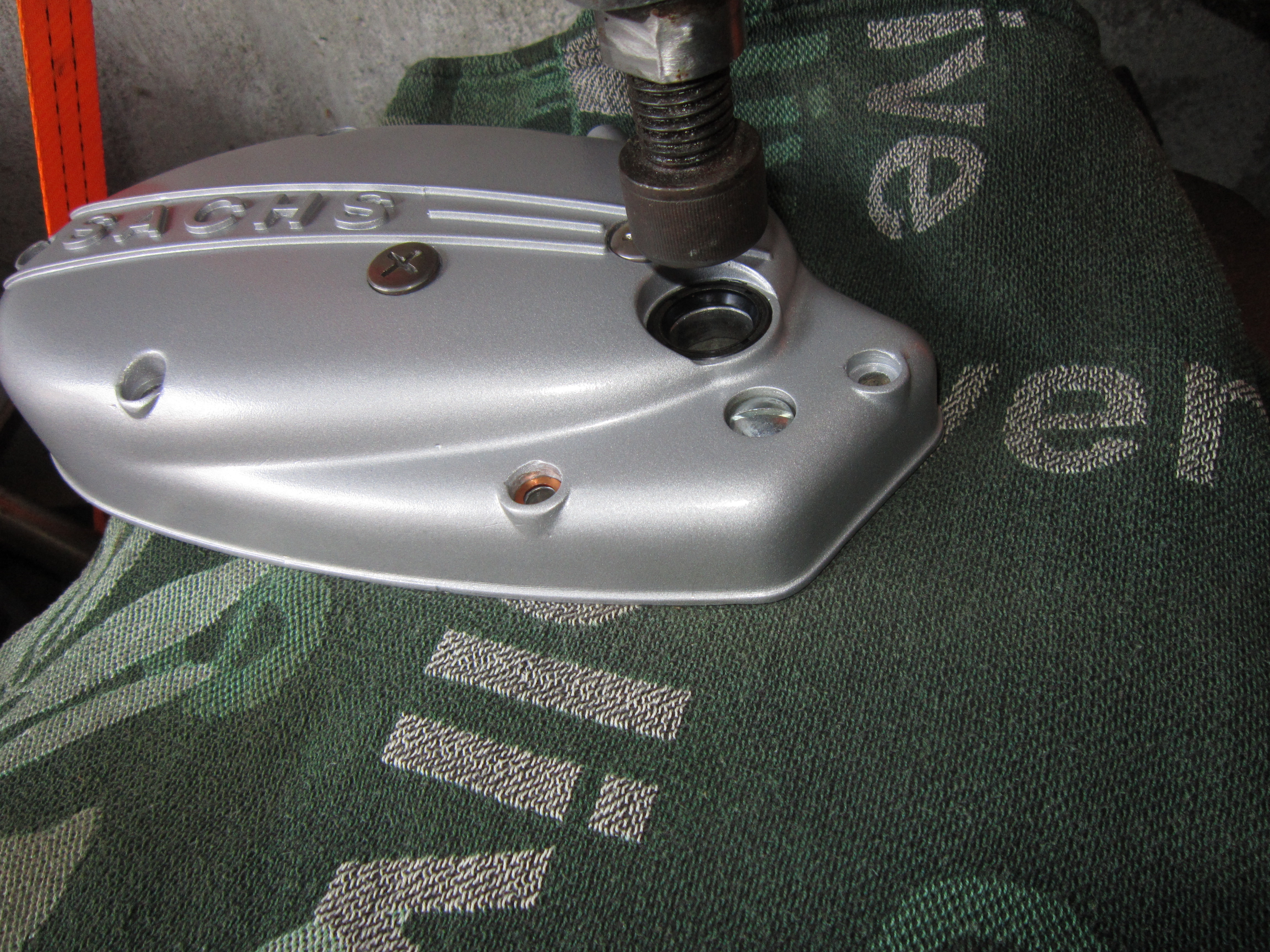

Das Gehäuse habe ich jetzt einige Tage trocknen lassen ,jetzt kommen noch Kleinarbeiten, wie Wellendichtring /Montage 20x28x5 mm Kupplungsdeclel. Kickeranschlag /Profilschraube, Öleinlass und Ablassschraube mit Dichtringen werden erneuert.Gehäuseschrauben Schlitz/Schaft hab ich noch originale ,diese werden auch noch getauscht.Dann wird alles andere montiert.

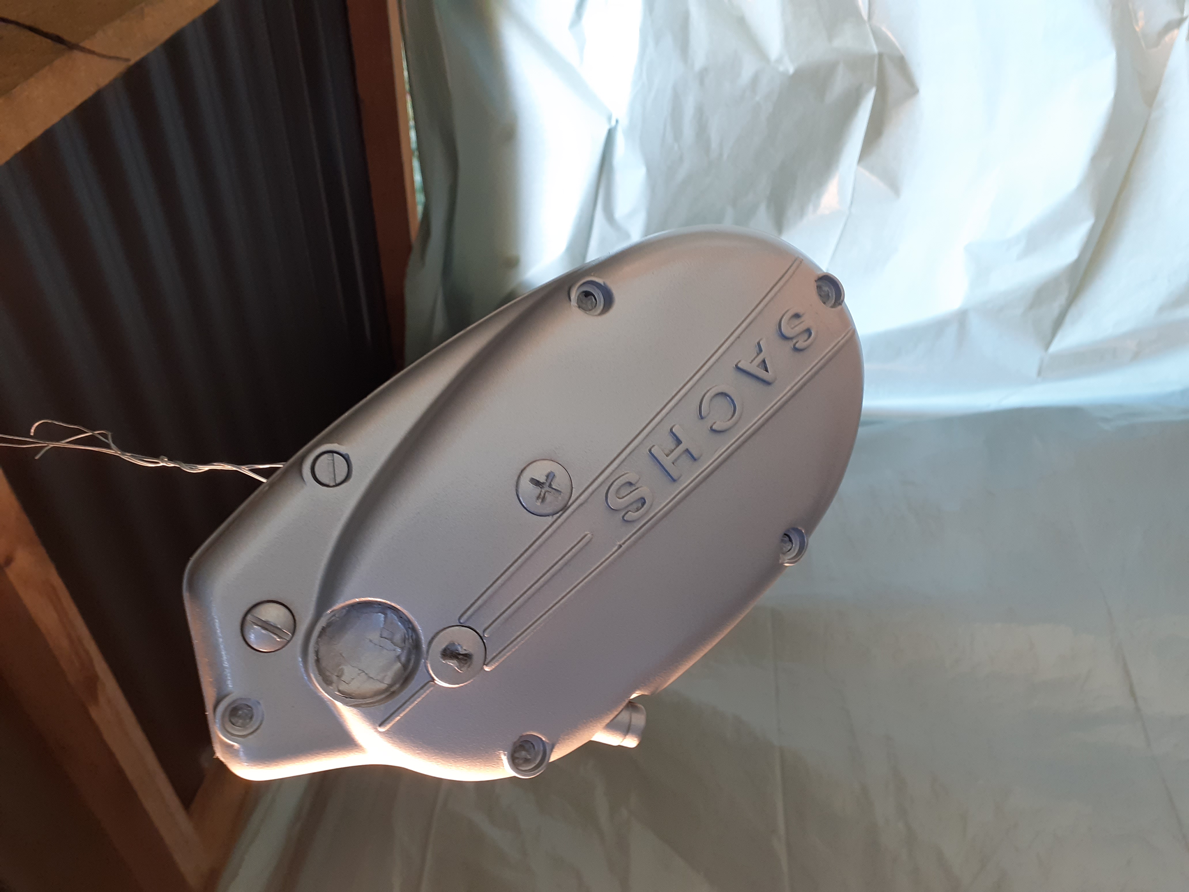

Gruß Klaus<br /><br />-- 07.04.2020 12:42 --<br /><br />Je nach Lichtverhältnissen wirkt der Lack immer etwas anders. Ohne Blitzlicht sieht er minimal grauer als auf diesem Foto aus . Dann kommt es dem original Farbton schon nahe.
Passt, sauber Arbeit.
Heute nur einige kleine Sachen am Motor gemacht. Morgen den Rest.
Ist alles nicht eilig. Das Haftfett für die Wellendichtringe ist echt gut. Mit der Presse die Wellendichtringe einpressen ist besser als mit Hammerschläge.

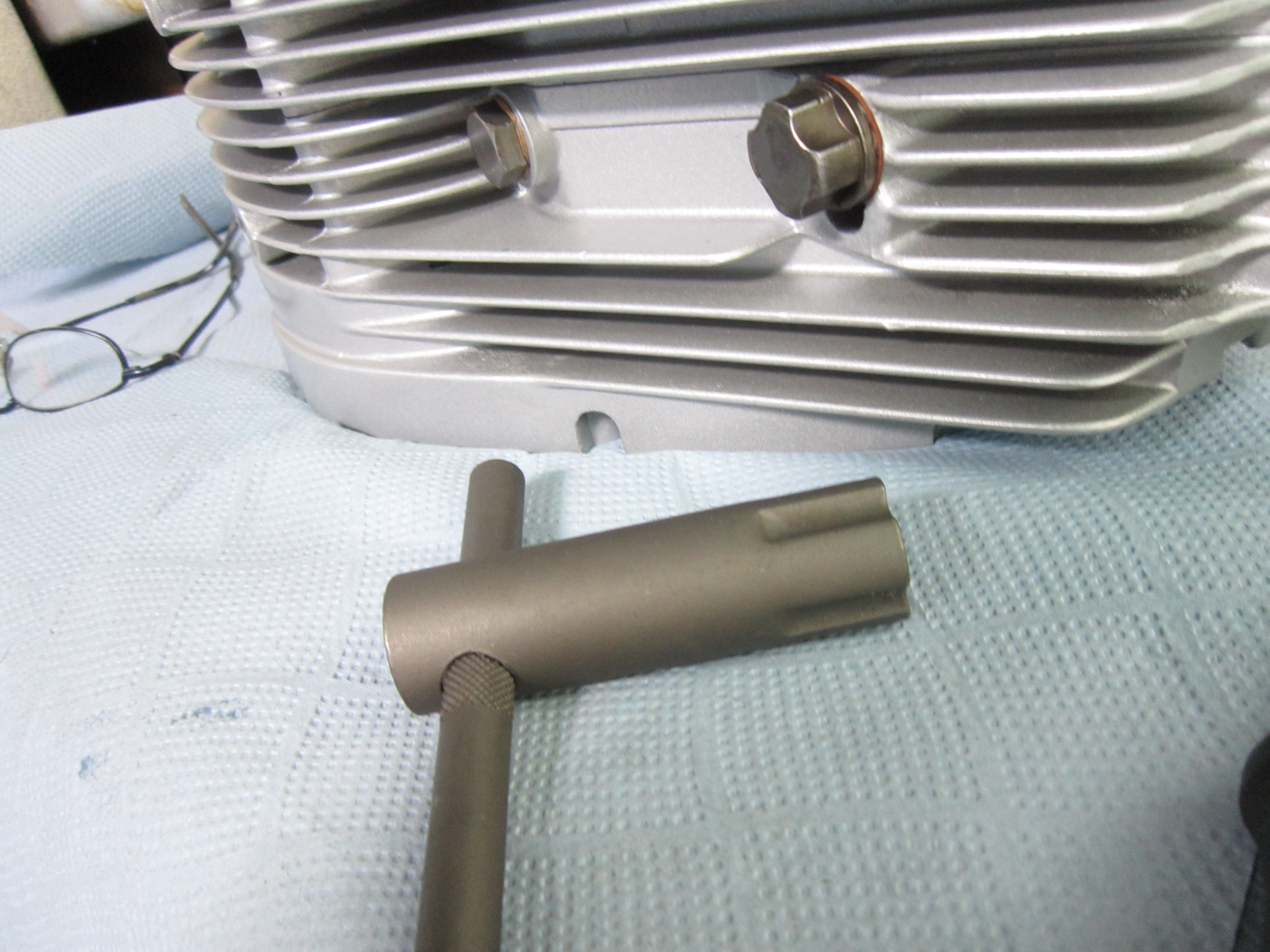

Ich hatte ja zum Schutz des Gewindes, im Kupplungsdeckel eine alte M14x1 Verschlussschraube eingeschraubt. Mit einer Messingbürste /Bohrmaschine ,kann man kaum den Bremssattellack von SprayMax abbürsten.
Mit Schleifpapier ging es dann. Der Lack ist richtig robust.
