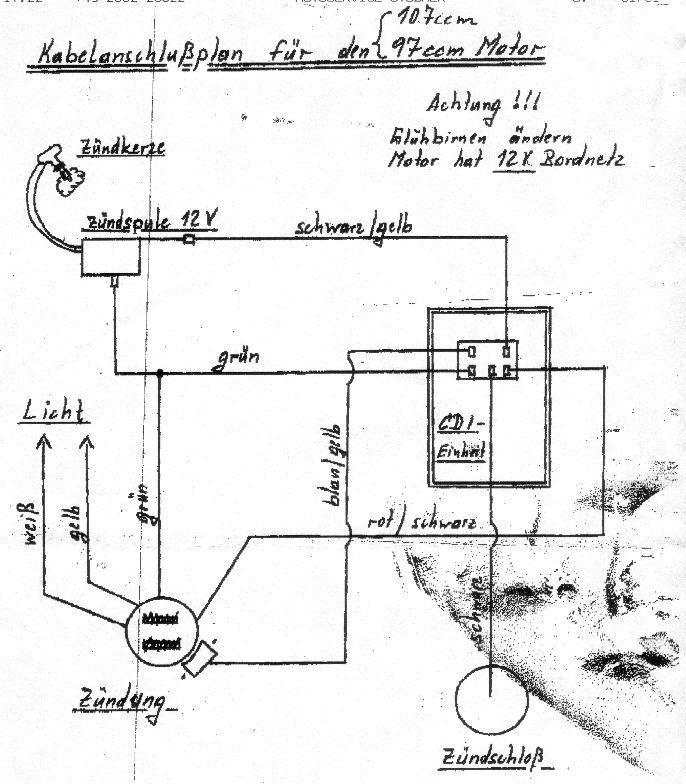

-Handgekritzelter Schaltplan, mit falscher Beschriftung und fehlenden Bauteilen
-Völlige Kauderwelsch Einbauanleitung, mutig hier von deutscher Spache zu reden, ohne Bilder bzw eindeutige Beschreibung
-andersfarbige Kabel, teilweiße die Isolierung in die Stecker gecrimpt und damit kein Stromfluss.
-Abzieher ohne Zentrierstift auf der Schraube und damit gleich den ersten Gewinde-Gang auf der Kurbelwelle zerstört, nach einem Nachmittag feilen und Gewinde nachschneiden aber noch gerettet. (klar selbst Schuld wenn das Teil einfach ansetzt ohne es dir vorher anzuschauen aber auch fast schon kriminell sowas zu verkaufen. Hätte gerne mehr gezahlt für einen wo "mit zentrierstift" drangestanden hätte).

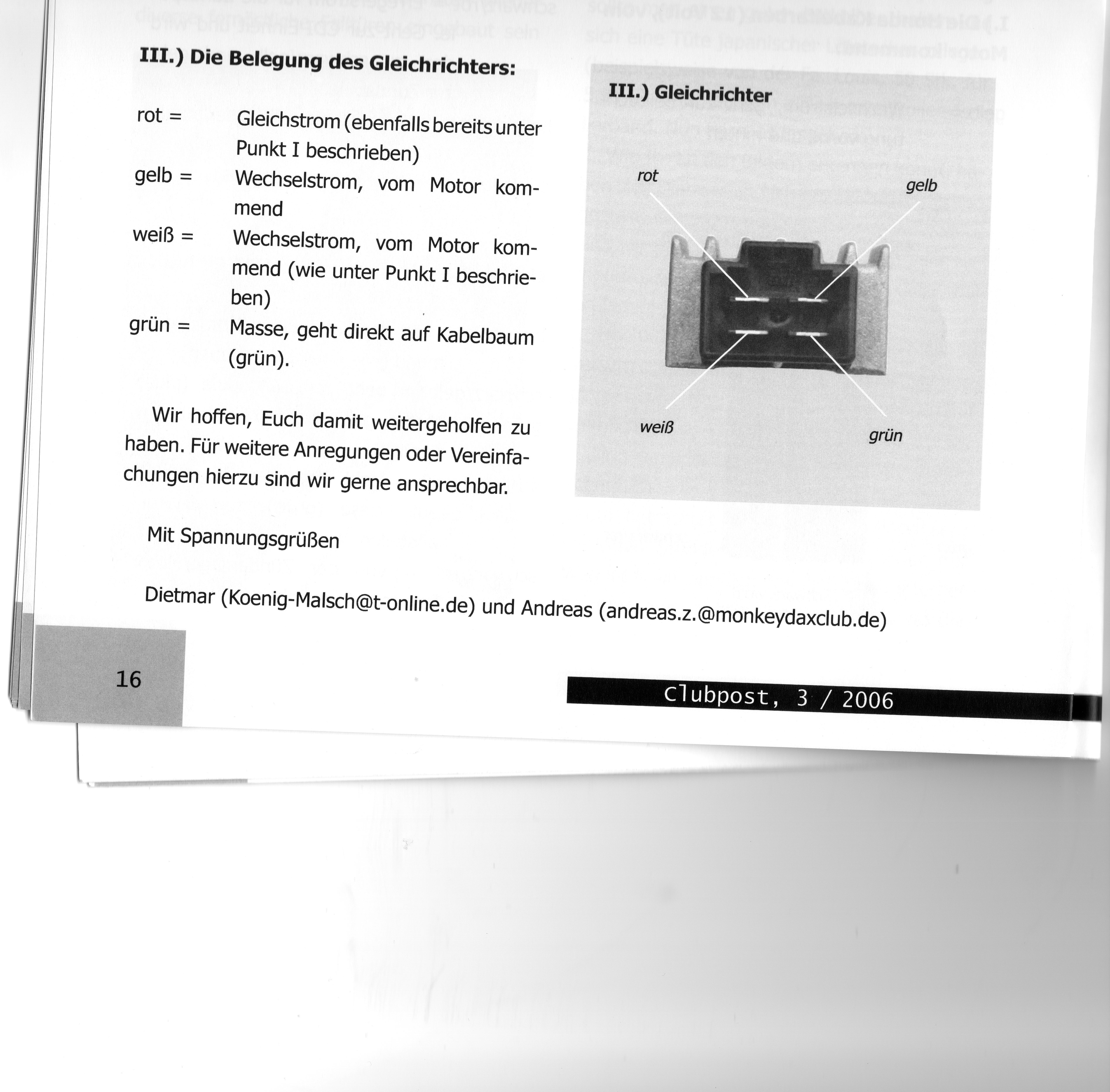

Grundplatte und Polrad waren eigentlich kein Problem nur die Verkabelung macht extrem Ärger. Nach einem weiteren Tag wildes "Welches-Kabel-könnte-die-Anleitung-wohl-doch-meinen-Gewinnspiel" einen Telefonat mit dem Senior ("ja da bin ich überfragt und kann Ihnen nicht weiterhelfen") bin ich nun doch am Ende, ohne Echten Schaltplan kann das nichts werden. Genau diese Situation wollte ich nicht haben! da hätte ich gleich die 50 Euro China-Zündung nehmen können. Ein befreundeter Elektriker kam so auch nicht weiter...
Vielleicht findet sich hier ein 12v CDI schaltplan oder besser ein Enthuisiast am besten mit Erfahrung bei solchen Umbau-Maßnahmen, der einem anderen 2Rad fahrer helfen kann. die Dokumente lege ich in den Anhang, und ich entschuldige mich für 75% Hasstirade in diesem Post, aber der Frust ist noch frisch.
