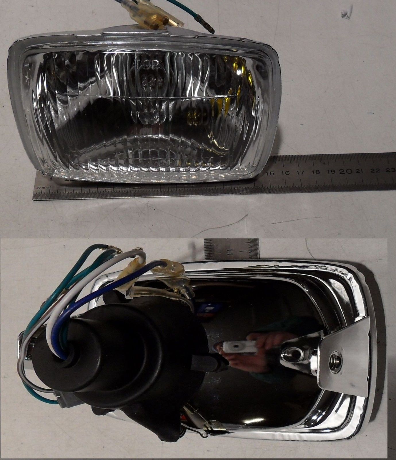

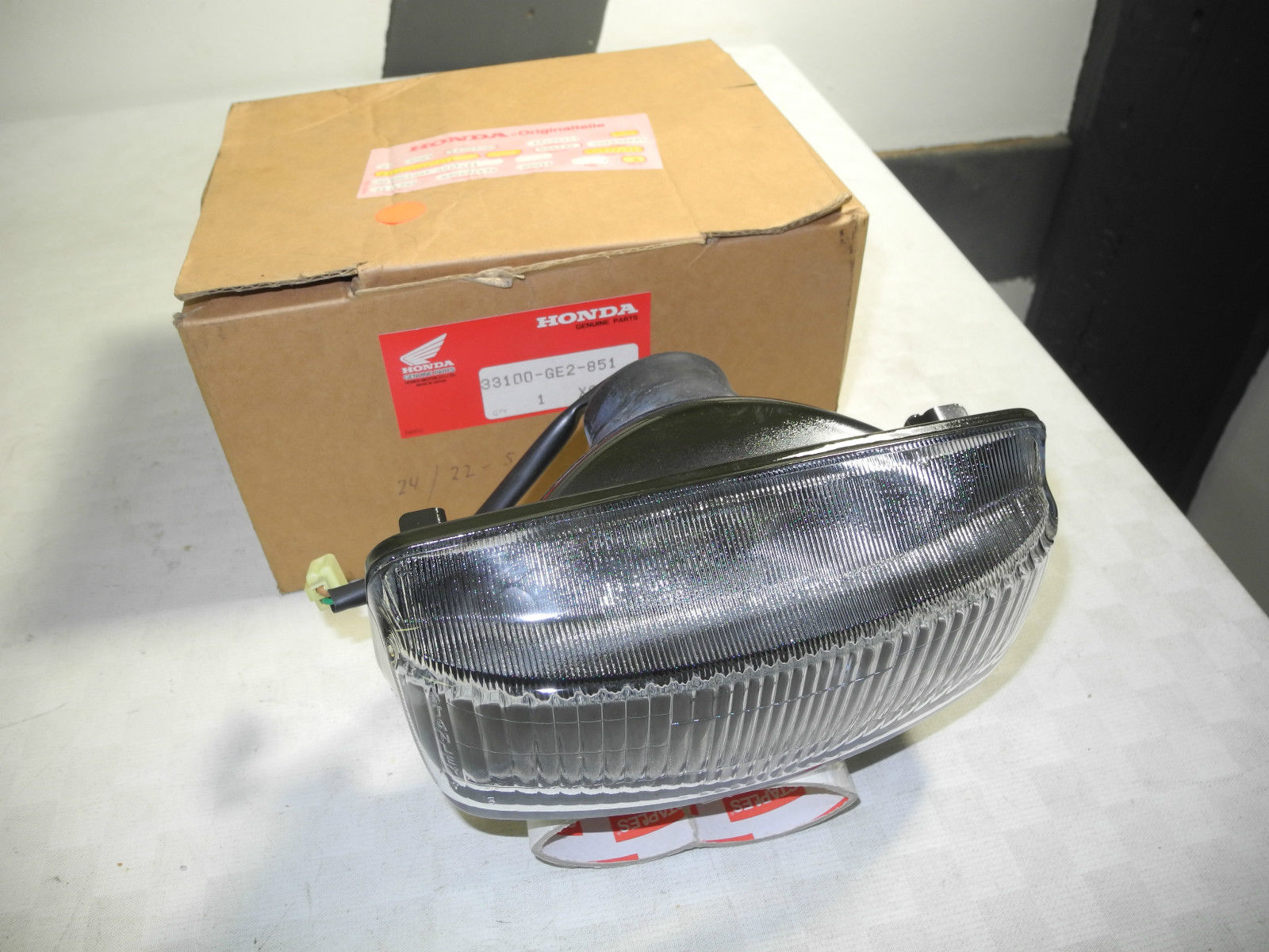

Ich habe ne honda NSR 50 Bj. 91 und möchte gerne meinen scheinwerfer mit Fernlicht ausrüste.
Hab aber bis jetzt keine möglichkeit gefunden bei google :cry:
Hab aber bei ebay einen scheinwerfer der Honda MTX gefunden der diese eigenschaftern besitzt. Anbei ein Bild des MTX Scheinwerfer´s und des NSR Scheinwerfer´s.
Wäre echt supi wenn mir jemand sagen könnte ob der passt oder eine andere lösung hat.
wo ist denn das problem? den schweinfer kannst du drin lassen, was du brauchst ist ne bilux birne und nen fernlichschalter!

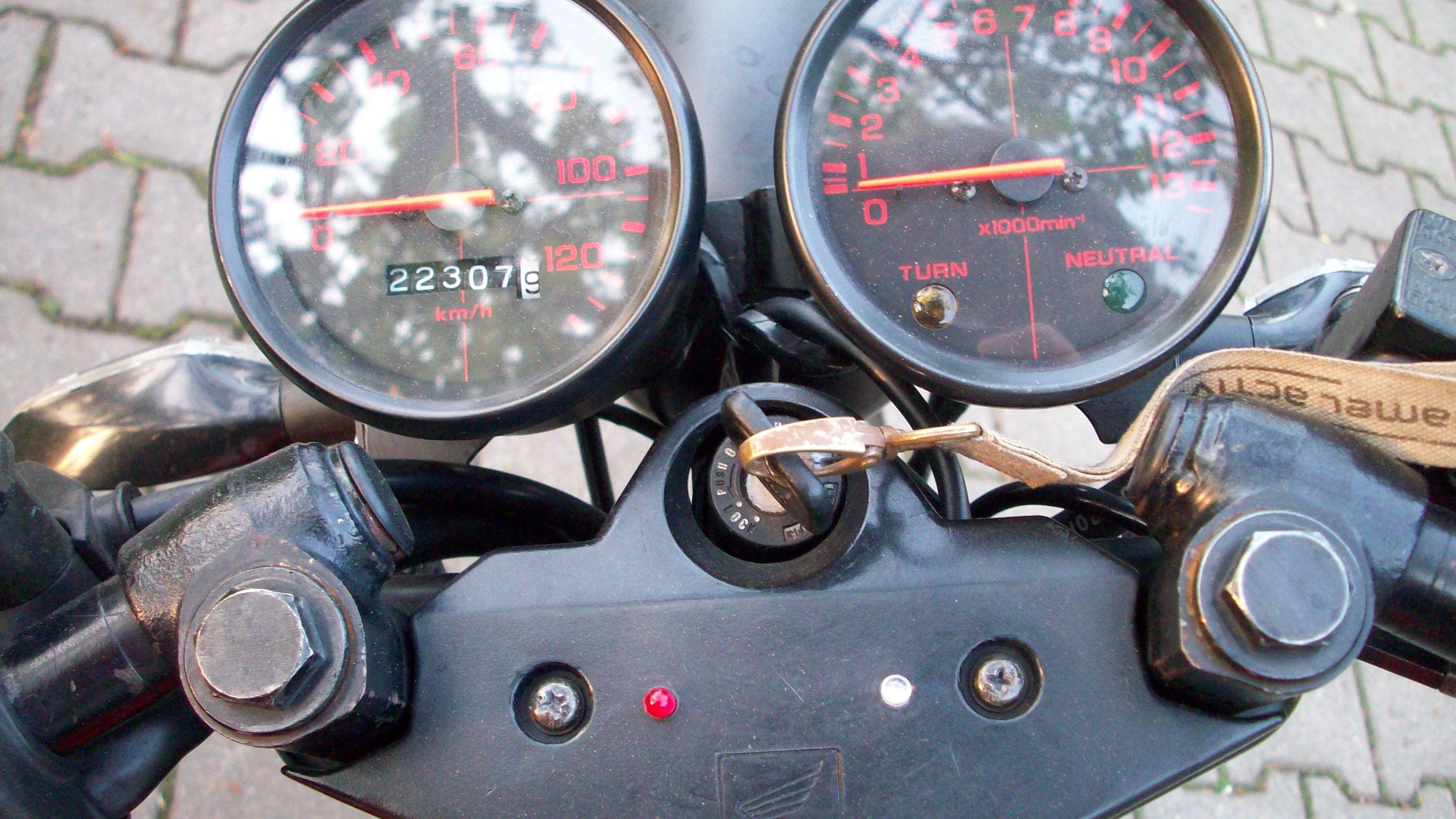

Habe ich bei mir auch gemacht, leider kann ich mich nicht mehr erinnern welche Kabel ich da verändert habe. Ganz so leicht ist es dann doch wieder nicht. Ich würde auch eine kleine Lampe für das Fernlicht installieren. Du musst ja wissen mit welchem Licht du fährst...
Im Bild Unten ist mal meine Lösung dargestelt. Da meine Warnleuchten weckgefallen sind beim Frontumbau habe ich sie in die Plastikabdeckung integriert und unten Stecker angebracht um sie auch wieder abziehen zu können. Die Helle LED ist eine blaue für das Fernlicht und die Rote übernimmt die Funktion der Öl-Kontrolle.
